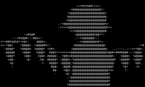

Hat man genügend RAM im System könnte man eine Art Playback durchführen. Das muss nicht wie hier gleich Vollbild sein und die Bilddaten müssen auch nicht von extern (USB) kommen.
Sondern man könnte auch ein kleines Objekt (3D-Würfel, dynamische Kachel) während des "Ladebalkens" vorberechnen und dann als bewegliches Sprite oder als gefächerten Hintergrund plotten.

Ja, Playback kleiner Sequenzen v.a. nicht als Vollbild, sondern geschickt berechnet in wenigen sich wiederholenden Frames sind denkbar. Das kann auch zeichensatzbasiert sein. Gerade auf PETSCII-Rechnern gibt es da einen Trend und auch viel Akzeptanz.
Rechner mit viel Grafikspeicher könnten solche Sequenzen auch gleich in ihrem VRAM lagern. Mit einer leichtgewichtigen Komprimierungen (Ablegen von Bildteilbereichen, die nur gezielt überschrieben werden müssen), ginge da auch etwas, was ein <2 MHz Z80 flüssig schafft.

Hallo Heiko,
da ich den KC87 nach laaaanger Zeit mal wieder aus der Versenkung geholt hatte (eigentlich wegen ELKO-Tausch), ist mir Dein Aufruf zum Test des GleEst auf der realen Hardware wieder in den Sinn gekommen. Hatte ja vor langer Zeit mal die KRT nachgerüstet.
Ist schon verrückt… wenn man einige Jahre die Kiste nicht in der Hand hatte… „wie ging das denn alles?“ … Irgendwie fängt man dann immer bei Null an …
Egal, mit einiger Leserei im Forum, habe ich es ohne Kassettenrecorder irgendwie hinbekommen.
Im KC87 habe ich neben der KRT-Grafik noch das KOMBI-Modul mit zwei Floppy-LW und das GUR-Modul stecken.
Also: Die Datei vom PC über USB zum KC87 auf CP/M Diskette transferiert. Dann mit dem DOSX (wie es Volker mal beschrieben hatte) das GLEEST.KCC gestartet.
Ergebnis … siehe Foto.
Läuft genau wie im JKCEMU … kein Absturz … auch nach 30 Minuten alles noch ok.
Fein gemacht!
PS: Schon verrückt, was Ihr Drei da zaubert. Hut ab!

@Klaus:
Super ! Vielen Dank für den Test. Es freut mich immer besonders, wenn es denn auch wirklich auf der guten alten Hardware läuft. Dann hast Du bestimmt auch die Korrektur auf der Hauptplatine machen müssen ? Da gab es doch ein Problem mit M1 und IORQ bei INT-Annahme?. Dass ihr so etwas herausgefunden habt ... toll.

Nach dem kleinen Feuerwerksausflug habe ich mal mit dem Bumpmapping etwas erstes Vorzeigbares erstellt. Das läuft auf dem BIC (JKCEmu oder echte HW) im Textmodus. Die erste Version gibt es einmal, ähnlich wie Heikos erste GleEst-Version für den BIC, als ein reines Binary-File, welches im Emulator per Autoload ab Adresse 8100h geladen wird:
https://www.citavia.de/ddb/robotron/bicbump_0.1.zip
Der Aufruf erfolgt in BASIC per:
10 screen 1:key off:locate,,0:defusr0=&H8100
20 x=usr0(0):goto 20
oder direkt als BLOAD-Binary mit dazugehörigem BASIC-Loader:
https://www.citavia.de/ddb/robotron/bump_bas.zip
Wenn ich noch einen Loop in Assembler einbaue, ginge natürlich auch ein autostartendes BIN-File.
Als nächstes bereite ich den Code schön auf und auch eine Erklärung des Effekts.

Sieht interessant aus. Auf dem Handy immer sehr gut, weil es da so klein ist. 16 KB - ist bestimmt in Turbo-Pascal geschrieben ... ?

Ja, ein Handy hilft sicher auch. Aber auch so finde ich es noch OK, auch besser als in 40x25, selbst, wenn da flüssiger. Kommt auch auf den Inhalt an.
Nur auf einem 65 "-Fernseher könnte es seltsam wirken. Ein CRT war da schon immer eine praktische HW-Anti-Aliasing-Lösung.
Turbo Pascal ist es nicht. Das wäre deutlich langsamer. Es läuft ja im 80x25-Modus, wobei die konstanten Bildbereiche oben und unten nach dem ersten Update nicht mehr geschrieben werden. Aktuelle Größen:
Code:              99 Bytes
Variablen:          5 Bytes
Sinus-Tabelle:    256 Bytes
Bumpmap 128x25:  6400 Bytes (Worte mit Pseudo-Normalvektor-Anteilen in den Bytes)
Lightmap 128x32: 8192 Bytes (Worte mit Zeichencode + Farbattribut, erspart weiteres Lookup in einer Farbtabelle)
Das ist also schon einigermaßen auf Geschwindigkeit hin geschrieben, nur noch nicht super optimiert (mit Loop Unrolling, EXX und was alles ginge).
P.S.: Das Logo ist aus dem originalen errechnet, aber selbst nicht auf 80x25 skaliert. In 40x25 sieht es gut aus. Folgt noch.

Für den Z1013 nicht uninteressant: https://www.z1013.mrboot.de/software-database/db/5e02d0cbd66c6266bafefa67e767996a-C.HUNDI/index.html
Ein animierter Hund rennt über die Wiese. Die Tage entdeckt, beim Befüllen der SD-Card.

Das ist echt gut. Vermutlich sind die Einzelbilder auch alle von Hand konstruiert mit den Zeichen.

Läuft auch auf der Originalen Hardware recht flüssig.

Der animierte Hund gefällt mir gut ! Das hat jemand sehr geschickt zusammengestellt.

Ich habe ein paar kleine Animationen für den BIC A5105 erstellt.
Sind alle im Textscreen 0.
Damals konnte man auch schon GIF's ... ;-)
Hier alles zusammen in einem kurzen Video:
https://youtu.be/EDOAKyhjoEo
LG Cornelius
https://www.youtube.com/@robotronA5105
Dieser Beitrag wurde am 25.01.2025 um 21:05 Uhr von BICa5105 editiert.

@Cornelius:
Sieht super aus ! ... Spielt die Musik auch der BIC ab ?

Nein im Video nicht. Die Musik ist nur hinzugefügt.
