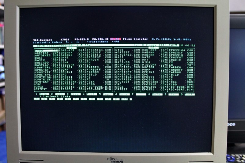

  Was zu erwarten ist Das Bild vom A7100 und EC1834MON sollte absolut klar und sauber sein.
  Beim PC1715 haben wir hier leider kleine Qualitätseinbusen (zeitweise flackernde Pixel, insbesondere beim einschalten), die Bauartbedingt von der Hauptplatine kommen - vielleicht lässt sich da in Zukunft noch was verbessern. Hardwareseitig wird sich wohl nicht viel machen lassen.

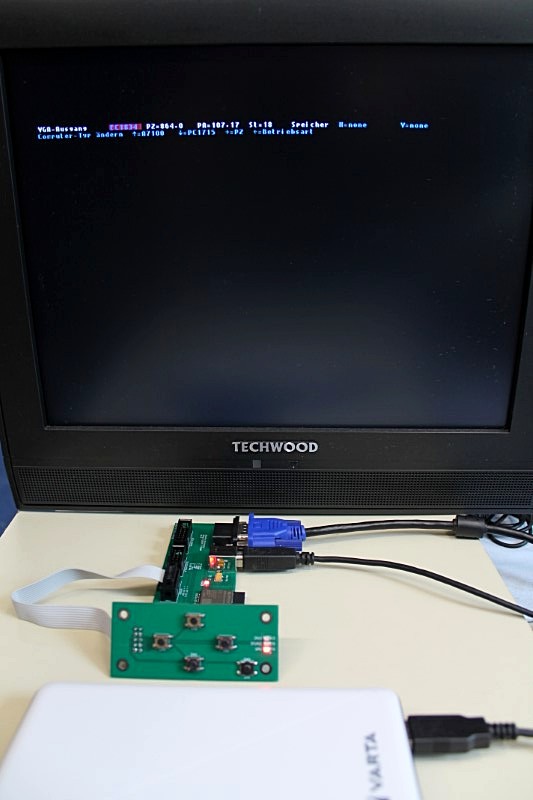

  Aufbau Ich empfehle, zuerst den ESP32S3 aufzulöten. In meinen ersten Versuchen bin ich mit Lötpaste und Heißluft gescheitert. Ich konnte die Paste nicht fein genug dosieren. Am einfachsten funktioniert bei mir folgende Methode:
  Die Pads werden leicht mit Flussmittel benetzt. Ich mache einen Probelauf und schiebe das Modul mit der Hand in die Position (Lupenlampe). Immer auf alle Pads und die Bauteilmarkierung achten.
  Ich verzinne ein Pad leicht, auf der Seite, auf der ich den Lötkolben halte. Und nicht gerade Masse oder die 3,3V Leitung!
  Ich halte den Lötkolben an das Pad und erhitze es, während ich mit der anderen Hand den ESP32 in Position schiebe. Das Lötzinn erkalten lassen und die Position prüfen. Wenn nicht alle Pads korrekt sitzen, dann korrigieren. Sobald die Position passt, nehme ich ein Pad an einer anderen Seite und verzinne dort wieder einen GPIO Pin (keine Masse, Spannungsversorgung). Achtung - den ESP32 hier nur festhalten, keine seitliche Kraft aufwenden - sonst reißt das gelötete Pad ab! Ist das zweite Pad gelötet (gut kontrollieren), ein Pad auf der nächsten Seite anlöten. Sobald 3 Pads gelötet sind, sollte man den ESP32 in Ruhe anlöten können.
  Ggfs. Flussmittel nachtragen. Am Besten geht das, wenn man erst das Pad erhitzt, etwas verzinnt und dann an das Halbloch vom ESP32 heranführt. Ist etwas zu viel Lötzinn dran gekommen, kann man, wenn weitere Pads verzinnt sind, auch Mal mit der flachen Seite an den Pads entlangziehen und das Lötzinn gleichmäßig verteilen. Anschließend kontrollieren, das die Pads und die Kontakte vom ESP32 auch Kontakt haben!
  Die Massepads unter dem ESP32 müssen nicht zwingend gelötet werden - die sind eher zur Wäremeabfuhr gedacht.
  Ist der Punkt fertig, wird es leichter!
  Jetzt die Platine umdrehen. Hier bei allen Widerständen je einen Pin leicht verzinnen (nach Auftragen vom Flussmittel). Ich packe immer gleich alle Widerstände einer Sorte aus und lege sie auf der Platine neben ihren Standort. Dann wieder Pad erhitzen, Widerstand drauf und weiter zum nächsten Widerstand. Sitze alle Widerstände, nehme ich mir das zweite Pad vor. Das geht dann recht schnell.
  Anschließend den LM1117 und die Diode bestücken. Immer wieder mit einem Pad beginnen und dann die restlichen nachziehen.
  Jetzt dürfte die Unterseite bestückt sein.
  Nun geht es wieder an die Oberseite.
  Zuerst die LED D2 - Kathode zeigt nach unten, Anode nach oben zum C4.
  Nun die 2 Kondensatoren C2/C4. Der + Pol zeigt nach unten - bei den Tantal Elkos ist das dieser mit der Markierung!
  Wenn die gelötet sind, bleibt noch der USB Port. Dazu die Hinweise von oben beachten.
  Der Rest mit Durchkontaktierung ist dann sicher unproblematisch.
  Beim Keypad gilt das gleich, für die SMD Taster/LEDs.
  Die Kathode der LEDs zeigt jeweils nach links. An den Tastern jeweils einen Signalpin Pad verzinnen und den Taster anlöten. Dann Diagonal einen 2. Pad verlöten.
  Das Verbindungskabel zur Hauptplatzine wird 1:1 beschaltet.
