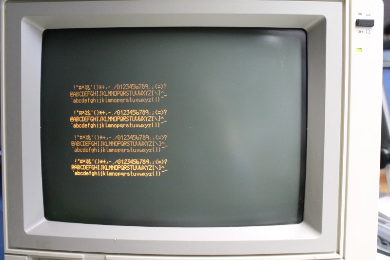

Profil 1834 an K7024, sieht im Original wesedlich dunkler aus. Leider fehlen auch einige Pixel.
Vieleicht kann Stefan damit etwas anfangen.

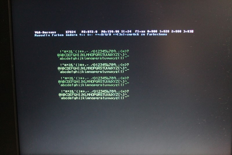

Adapter ohne INTENS, wesendlich heller und jetzt sieht man das Pixel fehlen oder zappeln.
Das OSD ist immer sichtbar.
Jetzt sieht es gut aus, ohne Pixelflackern.

Hier ein Foto:
Ok. Also habe ich an den neu hinzugekommenen Einstellungen für Farbschema ein wenig „gedreht“
FS:xx 0=000 1=020 2=000 3=030
… und siehe da, der Konverter liefert auch hier ein prima Bild. (hab es mal bei grün belassen)
Hier ein Foto : (Original sieht es noch besser aus)
Man kann den Unterschied normal und intensiv gut erkennen.
