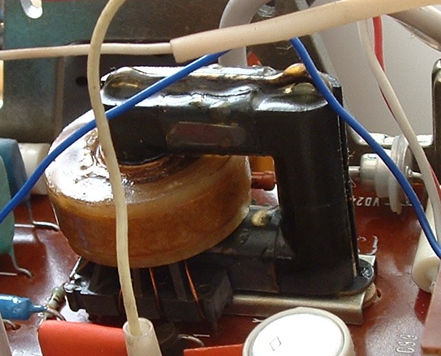

Sieht nach Hochspannungswickel aus...
http://oppermann-electronic.de/assets/images/DSCI0156a.JPG

So sieht der Zeilentrafo des Junost aus:

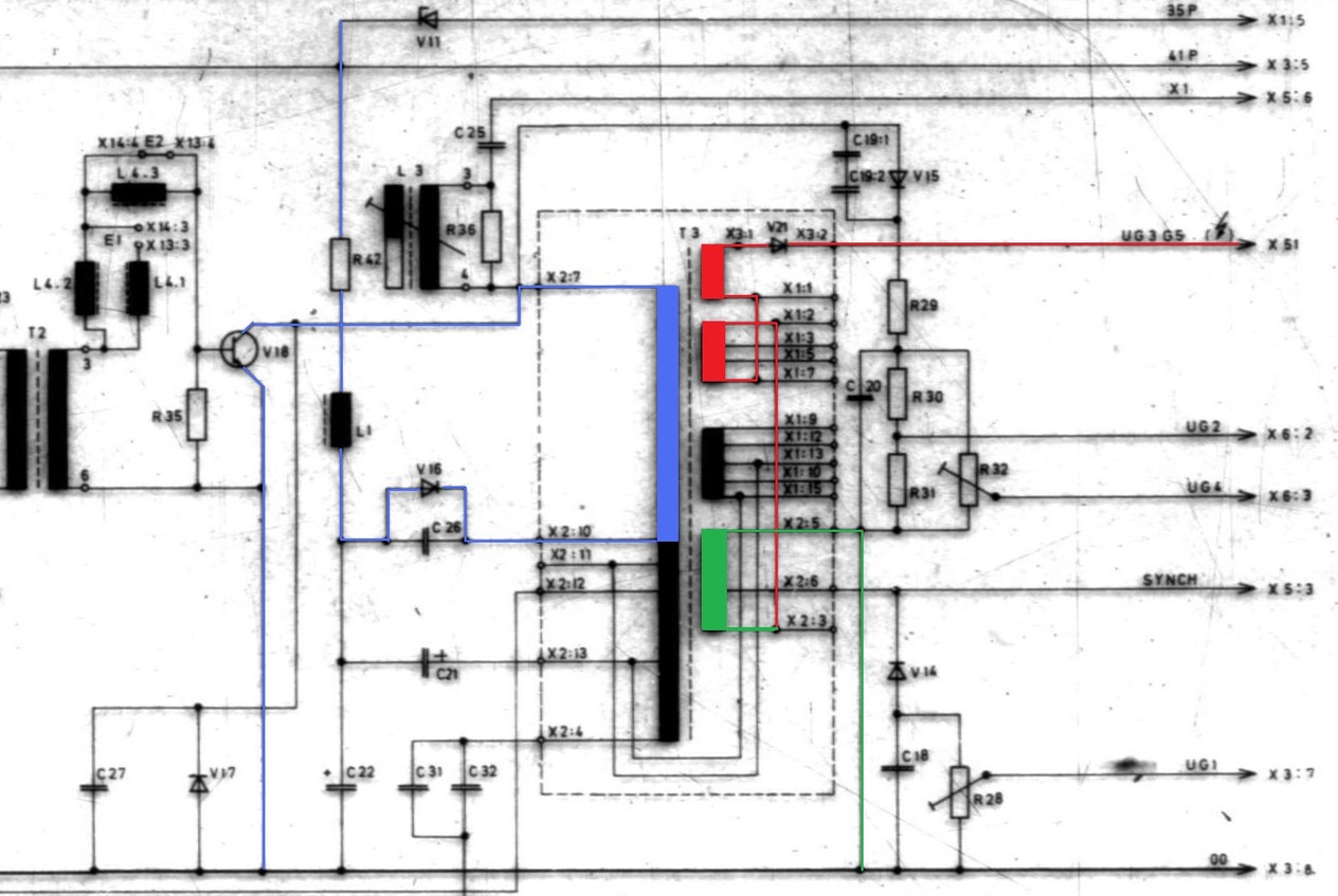

Und dies ist die Zeilenendstufe des K7222:
Rot die relevanten Wicklungen der Sekundärspule (X1). Die grüne Wicklung liegt auf der Primärspule (X2).
Bei X1:1-X1:15 hoffe ich, dass man die auch weglassen kann.
Blau ist die relevante Beschaltung der Primärseite.

Das ist richtig wenn du alle Anschlüsse "X2" primär Wicklung vom alten Trafo verwendest.Baue doch einfach den Junost HS Wickel ein und wir messen die Hochspannung mit einweg Gleichrichtung. Danach können wir entscheiden ob der Anschluss am Punkt X2-7 oder X2-3 erfolgen muss.
