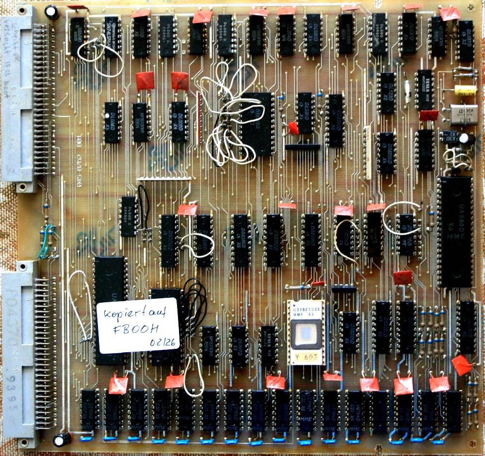

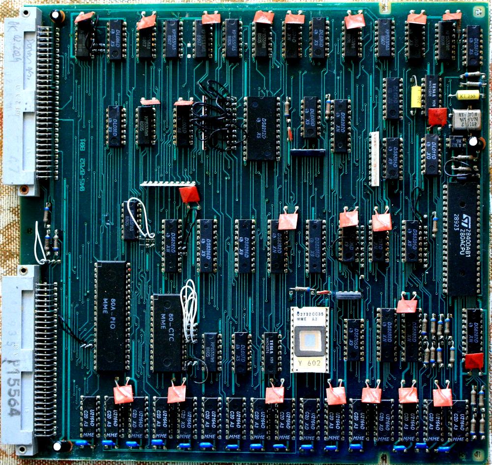

hier die Bilder der 3 Varianten der K8915_neu-LP 045-8762
K8915, 128 KB, Y602
http://www.K1520.com/robotron/K8915_Y602.jpg
K8915, 128 KB, Y603
http://www.K1520.com/robotron/K8915_Y603.jpg
