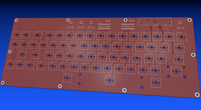

Alle für ein minimal „brauchbares“ System erforderlichen Leiterplatten sind fertig. Jetzt muss ich nur noch warten, bis alles geliefert wird!
CPU und ROM:
RAM:
Video:
Tastatur-Encoder:
Backplane:
Kleintastatur:
Wenn ich diese Module zum Laufen bringe, ist der nächste Schritt die Entwicklung der E/A-Platine und einer mechanischen Tastatur.

Die meisten Leiterplatten sind nun fertig, darunter auch ein neues Ein-/Ausgabemodul.
Da ich nun weiß, dass der Computer einwandfrei funktioniert, habe ich eine richtige mechanische Tastatur entworfen. Die Version mit taktilen Schaltern ist zwar zum Testen in Ordnung, aber das Tippen macht keinen Spaß.
Tipp: Wenn Sie mechanische Tastenschalter zum Einlöten in eine Leiterplatte auswählen, kaufen Sie ausschließlich „5-polige“ Schalter mit den beiden Kunststoffstiften. Diese lassen sich viel einfacher ausrichten als die „3-poligen“ Schalter.

20.10.2026, 08:33 Uhr
karsten33
Die sieht ja sehr gut aus.
Welchen Typ von Tastern hast Du genommen?
20.10.2026, 08:53 Uhr
Sieht mir sehr nach Cherry-Switches aus.
20.10.2026, 11:19 Uhr
GlueLogic
Avatar von GlueLogic
Ja, Sie können beliebige Cherry MX-kompatible Schalter verwenden.
