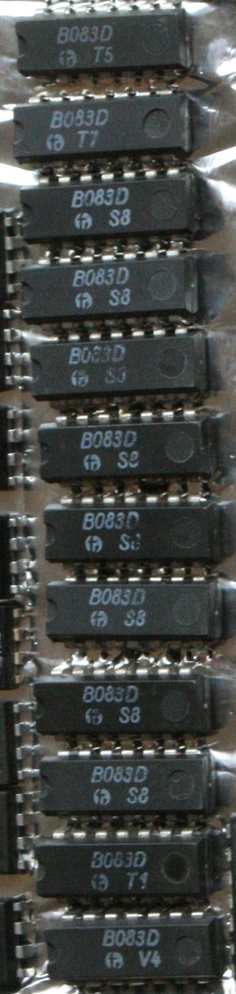

ich habe mir mal das Druckbild des B083 angesehen:
https://www.K1520.com/bilder/B083_1.jpg
http://www.K1520.com/bilder/B083_1.jpg
31.10.2024, 10:48 Uhr
Das ist ein D103D
In der Charge U4 und folgende bis etwa V1 sah die Bedruckung oft nicht "so toll" aus,
je nachdem auf welcher Fertigungslinie die gelaufen sind (großer Verschlusspunkt / kleiner Verschlusspunkt).
Dieser Beitrag wurde am 31.10.2024 um 10:52 Uhr von karsten editiert.

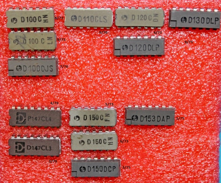

Ich hatte Richi gebeten mal frühe D100C aus der AMD zu untersuchen, ob da auch schon das eigene Layout-Design wie bei den Nachfolge-Exemplaren aus dem HFO verwendet wurde ( Links siehe <032> )
Leider hat er keine D100C o.ä. aus der AMD zur Verfügung.
Deshalb meine Frage / Bitte an die RT-Gemeinde:
Kann jemand Richi so einen IC aus Dresden - Jahrgang 1972/73 zur Verfügung stellen?

D100C wäre im Keramikgehäuse. Richtig?
Ich könnte nur damit dienen:
16.11.2024, 17:52 Uhr
@Bert <036>
Nein, leider sind das nicht die, die gebraucht werden - wobei die vier Exemplare vieleicht für Richi auch interessant sind - als Vergleichstypen.
Für den heir vorliegenden Fall muß es einer aus der D100C-Serie in Keramik sein mit dem AMD-Logo und dann vor allem mit Jahrgang 1972/73.
Karsten kann sicherlich die richtige Jahreskennung noch beisteuern.
Eigentlich hatte ich gehofft, daß jemand von den BE-Sammlern hier im Forum sowas in der Kiste hat ...

16.11.2024, 20:00 Uhr
HeikoS
@P.S.
Wir haben genau einen in unseren Kisten gefunden:
Falls Richi ihn wirklich untersuchen möchte, würden wir ihn der historischen Forschung zur Verfügung stellen.
16.11.2024, 22:12 Uhr
Egon
Der stammt aber aus dem HFO wenn ich das richtig sehe.
Von denen hab ich alle vom D100 bis zum D195, war ja meine Lehrzeit dort.

HeikoS
Das Logo vom AMD kenne ich aber nicht.
Grüße
Ja, das stimmt. Danke für den Hinweis ! Da war ich ein wenig zu schnell. Der ist natürlich mit HFO-Logo. Ich hatte in der Kiste nur Keramik und D100 C gesehen ... Schade, dann können wir leider doch keinen Beitrag zur historischen Forschung leisten.
Viele Grüße, Heiko
17.11.2024, 09:25 Uhr
Ich habe eine wirklich umfangreiche Schaltkreissammlung
https://www.karsten-jobst.de/schaltkreise.htm
aber keine der gewünschten Exemplare.
Das früheste aus der D100-Serie ist ein D110C => Zeile 10576 Der ist vom Januar 1971 und HFO. Der früheste D100C => Zeile 9351 ist ein Jahr später vom Januar 1972 und auch HFO.
D103C Februar 1972 HFO.
Das Logo von Dresen = Arbeitsstelle für Molekularelektronik in Dresden (AME) ist hier auf D200er bei meinen Wiki-Commons zu sehen:

was haben den die Schaltkreise D2xx von AMD für ein Raster?
Die asymmetrischen Beinchen lassen Zoll vermuten, oder ?
17.11.2024, 10:21 Uhr
@karsten <041>
Vielen Dank für Deine Aufklärung! - Also gab's wahrscheinlich gar keine ICs aus der D100C-Serie aus Dresden. Offensichtlich sind die Entwicklungsergebnisse gleich nach der K5-Verteidigung (Entwicklungsabschluß), oder schon zur K2 (Nachweis der Funktionsfähigkeit) in's HWF (später HFO) übergeleitet worden.
Danach (und dem Rausschmiss von Hartmann) hatte man sich in der AME/D, bzw. dem späteren ZFTM in Dresden wohl anderen Technologien zugewandt, z.B. I²L. Dazu könnte sicherlich Klaus (paulotto) was sagen ...
Trotzdem könnte es sinnvoll sein einen so frühen IC aus der D100C-Serie aus Frankfurt von Richi untersuchen zu lassen.
Es geht ja immer noch darum, ob es vor dem eigenen Chip-Layout doch den 1.1-Nachbau des TI-Designs gegeben hatte.
Interessant ist auch das AMD-Logo - kannte ich so auch noch nicht. Mir ist nur dieses hier geläufig:
- wobei ich auch nicht sicher bin, könnte auch von UWR (Uhrenwerk Ruhla) sein, weil der U40098D eigentlich eine Erfurter Entwicklung ist und die Produktion (Zyklus II) nach Ruhla ausgelagert wurde.
Also - wenn Du einen "frühen" IC aus der D100C-Serie für Richi übrig hast - bitte ihm schicken!

23.11.2024, 16:25 Uhr
da ich sowieso gerade mal in den Schachtel gewühlt habe, hier mal ein Foto von paar älteren DDR TTL Einzelstücken, die mir ins Auge gefallen sind.
Mit dem IMD Logo ist es nur je ein D147 bzw. P147.
L3 bzw. L4 könnte dann lt. Karsten vermutlich Herstellungsjahr 1980 1979 sein.
EDIT: Bild aktualisiert. Karsten hat freundlicherweise die Herstellungsdaten ergänzt. Danke.
Dieser Beitrag wurde am 23.11.2024 um 19:34 Uhr von Klaus editiert.

24.11.2024, 16:25 Uhr
HeikoS
Falls bei euch das Bild von Klaus mit den aktualisierten Datumsangaben auch nicht anzeigt wird, "Shift + Reload" im Browser aktualisiert den Cache, dann ging es bei mir. Auch sehr frühe Exemplare.
Grüße, Heiko

02.12.2024, 17:01 Uhr
ad fontes
Hab mal per Gimp (Ansicht vergrössern und Farben -> Kurven) den Kontrast innerhalb der Ziffern hochgedreht. Es ist wohl ein und die selbe Farbe und der "Kopf" der '9' sieht der Form nach wie ein "links-zugekleisteter" Kopf einer '3' aus.
BTW: Mit welcher Drucktechnik sind die bedruckt wurden ?
War das einzelne (Gummi-)Lettern im Block ?
Siebdruck mit Schablone ?
Eine Art Matrix-drucker ?
Dieser Beitrag wurde am 02.12.2024 um 17:10 Uhr von ad fontes editiert.
