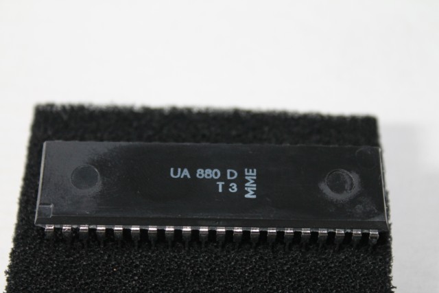

Dann habe ich noch eine weitere UA880D raus gekramt, diesmal ohne grünen Punkt. Beschriftet: UA880D MME Datecode X3. Ergebnis:
NMOS U880 Typ=05 XYResult=fd YFCount=c000 XFCount=bda7 00FF_Result=20
YFCOUNT war bisher konstant, XFCOUNT wechselt im Bereich 0xBCxx, 0xBDxx und 0xBFxx.

23.06.2024, 18:01 Uhr
Early8Bitz
Avatar von Early8Bitz
Ergänzung zur letzten UA880D MME X3:
Hier habe ich auch gerade das Wechseln von 00FF_RESULT zwischen 0x20 und 0x28 beobachtet.
>j 8c00
NMOS U880 Typ=05 XYResult=fd YFCount=c000 XFCount=bc98 00FF_Result=20
>j 8c00
NMOS U880 Typ=05 XYResult=fd YFCount=c000 XFCount=bd29 00FF_Result=20
>j 8c00
NMOS U880 Typ=05 XYResult=fd YFCount=c000 XFCount=bd66 00FF_Result=20
>j 8c00
>j 8c00
NMOS U880 Typ=05 XYResult=fd YFCount=c000 XFCount=bf14 00FF_Result=20
>j 8c00
NMOS U880 Typ=05 XYResult=fd YFCount=c000 XFCount=bf0f 00FF_Result=20
>j 8c00
NMOS U880 Typ=05 XYResult=fd YFCount=c000 XFCount=bf33 00FF_Result=28
>j 8c00
NMOS U880 Typ=05 XYResult=fd YFCount=c000 XFCount=bf2c 00FF_Result=20
>j 8c00
NMOS U880 Typ=05 XYResult=fd YFCount=c000 XFCount=bf33 00FF_Result=20

Ich kann da noch ein Kuriosum beitragen. Der Chinamann liefert ganz offensichtlich gefälschte CPUs aus (mit P1O gelabelt), die sich aber als Z84C0010PEG zu erkennen geben und sogar bei 20MHz funktionieren.
Nicht alle, die anderen sind ein Totalausfall aber für 95ct das Stück ist das Ergebnis doch recht brauchbar :-)
Grüße vom Karsten
PS. Die PIOs sind übrigens mit CPU beschriftet, habe ich aber gleich zurückgegeben

… nun habe ich endlich auch eine CPU_ U880OLD erwischt
Also gibt es die wirklich. Sehr interessant….
Es ist ein UA880D MME mit Datumscode T3.
Hatte ich in der Bucht gesehen und mal die 5€ riskiert. Sind noch mehr vorhanden.
Das Teil meldet sich im Tester (anders als alle anderen U880 in der Sammlung) mit:
NMOS U880 Typ=05 .. XYResult=F4 .. YFCount=8000 .. XFCount=“fallend“ .. Result=00
Wobei „fallend“ bedeutet, dass der Wert vermutlich mit steigender Temp. von ca. 8700 langsam abnimmt. Ein Verhalten, welches ich bei den anderen U880 nicht habe.
Der IC sieht auch nach NOS aus, also wurde bestimmt noch nie eingesetzt.

also gibt es tatsächlich Ausreißer beim U880. Oooder "Tx" steht direkt für eine Temperaturmessfunktion und den jewl. Ausmesstyp.
Habe nochmal einen springen lassen, also ein klein wenig ansteckend ist das Thema nun doch. ^^
Die Softwareerkennung bringt aber keine Klarheit:
NMOS Z80 Typ=07 XYResult=ff YFCount=c000 XFCount=c000 00FF_Result=28 => NMOS Z80
