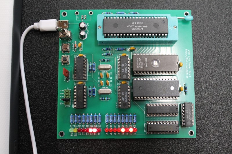

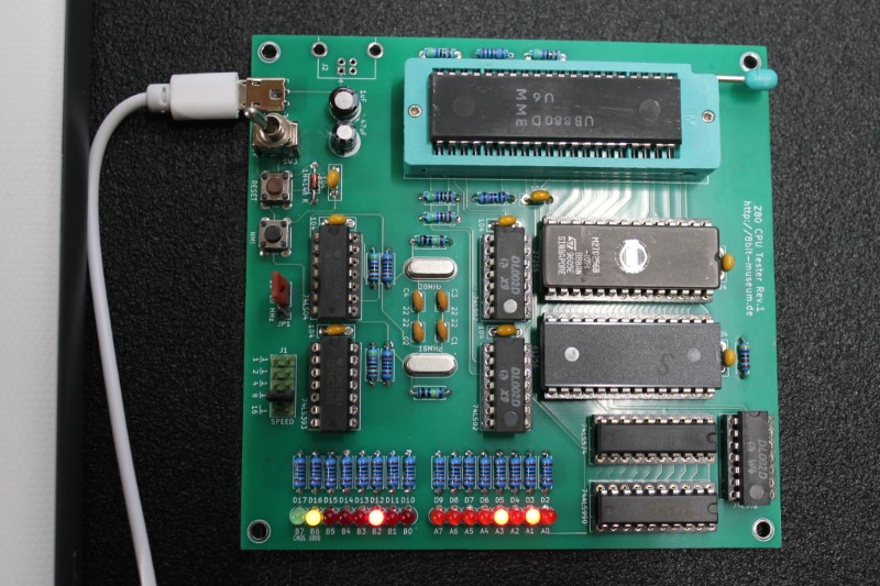

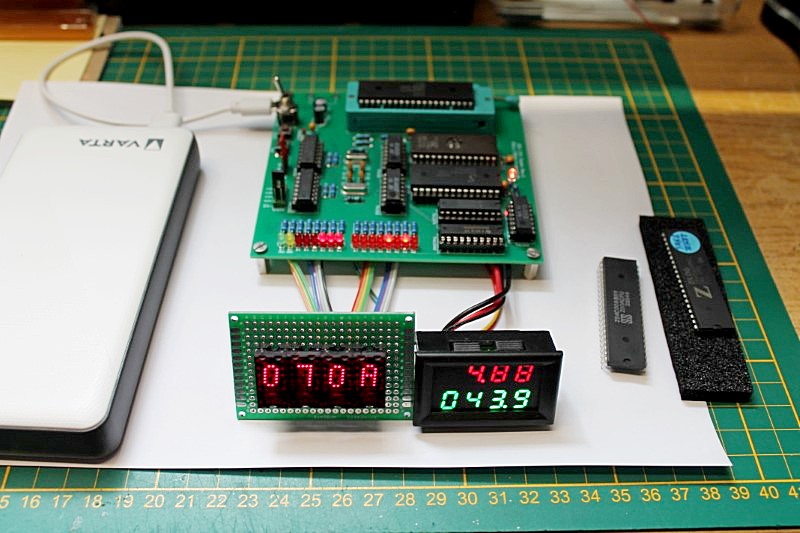

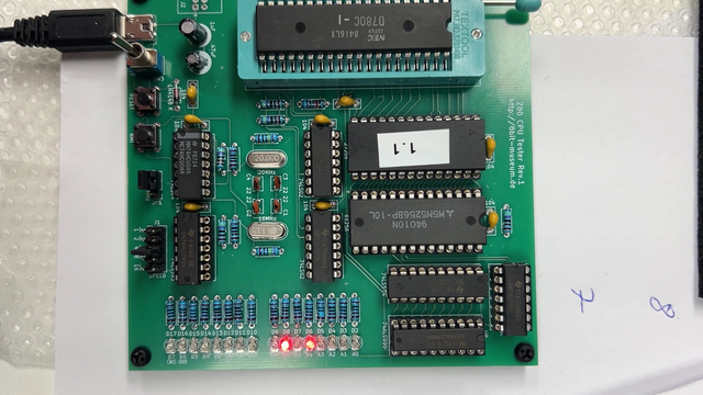

Hallo Stephan,
vielen Dank… Platine ist gut angekommen. Kessler hat auch schon geliefert.
Danke für die Micro-USB-Buchse.
Du hattest wohl eine Glaskugel… genau die hatte ich nicht da.
Hier mal ein paar schnelle Fotos.
Sieht bisher alles sehr gut aus
Perfekte Arbeit!!!
Weitere Tests folgen..... evtl. morgen.
EDIT:

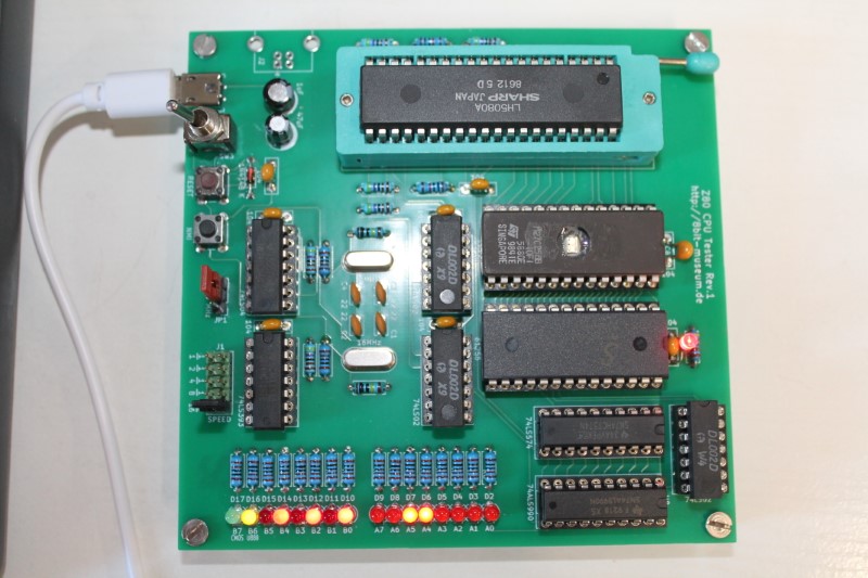

Im ersten Foto ist ja der LH5080A drin und wird auch 0110 als LH5080A erkannt.
Da dies aber ein CMOS ist, wäre es da nicht sinnvoll, dass auch die LED (B7) für CMOS mit leuchtet?
Falls das geht.
Dieser Beitrag wurde am 13.06.2024 um 21:47 Uhr von Klaus editiert.
13.06.2024, 22:13 Uhr
slabbi
Die CMOS Z80 weist i.d.R. genau einen Unterschied bei den undokumentierten Befehlen auf. "out (c),0" wird als "out (c),255" ausgeführt. Dieses scheint bei der NEC nicht der Fall sein. Ich könnte die LED einfach einschalten, wenn es sich um diesen Typ handelt. Aktuell gibt die LED das Ergebnis dieses Tests aus.
Interessant finde ich das Ergebnis vom D780C.
Eigentlich sollte dort 1000 ausgegeben werden. Die 1111 habe ich selbst noch implementiert, nachdem alle anderen Tests gelaufen sind. Hier scheint sich dein NEC noch etwas anders zu verhalten.
Lade dir noch einmal die aktuelle FW. Ich hatte heute Abend noch daran gearbeitet.

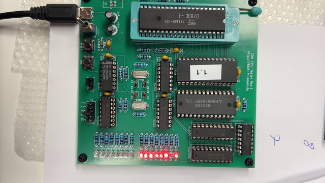

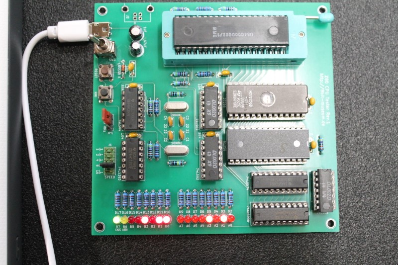

Hallo Staphan,

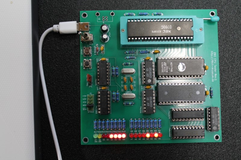

ein kurzer Test heute am frühen Morgen mit der aktualisierten Firmware, brachte beim NEC D780C keine Änderung (weiterhin 1111).
Ich habe noch andere NEC in der Sammlung, komme aber heute nicht mehr zum Testen.
Heute ist Freitag, da wartet das Zweithobby

Hier die unterschiedlichen NEC CPUs (Detail Modus über NMI Taster):
XYRESULT = 50 (Anzeige 1111 = NEC Clone)
XYRESULT = FD (Anzeige 1000 = NEC D780C)
Dieser Beitrag wurde am 14.06.2024 um 22:17 Uhr von slabbi editiert.

ich habe alle meine NEC mal durchgetestet. Nur die Anzeige.
Bei NEC scheint da bei der Erkennung ein ganz schönes Chaos zu herrschen.
Bei XYRESULT ist mir ich noch nicht ganz klar, wann das genau kommt.
Kannst Du im Programm evtl. etwas einbauen, dass dieses als XYRESULT irgendwie gekennzeichnet wird (z.B. mit LEDs B7-B0 z.B. 01010101 o.ä.) und es länger ansteht, damit man sich den Code des XYRESULT notieren kann?
Mit Handy abfilmen und dann suchen, wann XYRESULT kurz aufblinkt, finde ich nicht die Lösung.

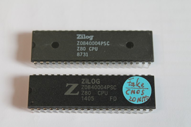

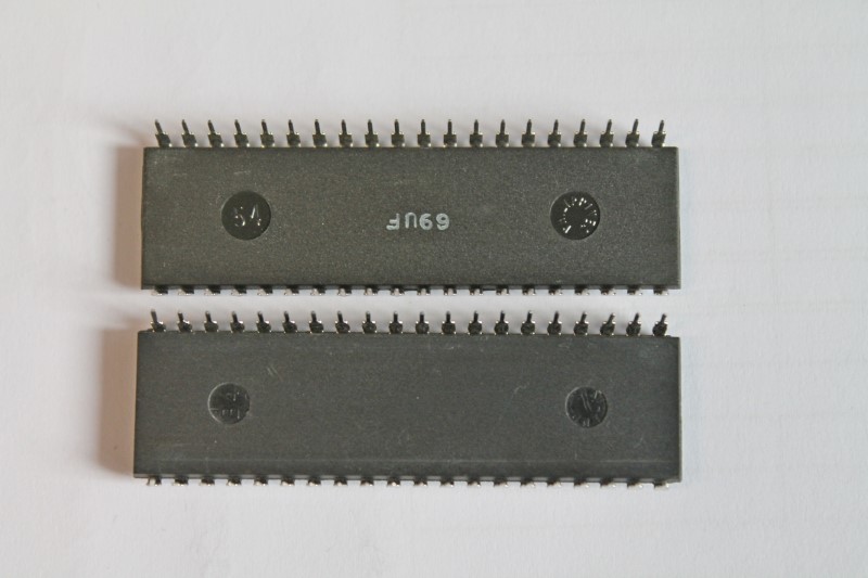

Der D780C-2 mit Datumscode 1430XD004 sieht nach einer Laserbeschriftung aus.
Ob das ein Fake ist, weiß ich nicht.
Die Pins sind sauber und auch noch nicht 90° gebogen, keine Lötzinnspuren. Gehäuse und Stempelung unten entsprechen denen der anderen NEC Z80 CPUs.

Hallo Stephan,
die Tests der vielen anderen CPUs kommen dann so nach und nach.
Ich habe Dein Programm schnelle mal ein wenig modifiziert.

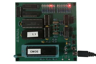

Bei den LH5080… die ja alle richtig als SHARP (CMOS) erkannt werden, habe ich das Bit7 für CMOS einfach stumpf gesetzt.
Und für XYRESULT einfach mal zur Erkennung 01010101 XXXXXXXX ausgegeben.
XXXXXXXX ist wie gehabt das XYRESULT.
Damit es etwas länger angezeigt wird, noch paar zusätzliche „delay“ Aufrufe.
Hilft mir ein wenig weiter und ich kann dann die Test-Tabelle auch noch mit dem XYRESULT ergänzen.
Heute wird aber nicht mehr viel…. Besuch ist da.
LH5080 (LH5080A, LH5080AL) mit CMOS LED
LH5080 (LH5080A, LH5080AL) 01010101 und XYRESULT
15.06.2024, 17:53 Uhr
slabbi
Mit dem Bit 7 gesetzt, wenn über die Flags eine CMOS CPU erkannt wurde, hat auch einen Nachteil: Du wisst nicht mehr, wie sich OUT (C),0 bei der CPU verhält.
Das ist ja gerade die Besonderheit bei der Sharp CPU, dass OUT (C),0 sich wie bei einer NMOS CPU verhält, also 0 zurück gibt.
Evtl. sollte ich besser die Beschriftung ändern in:
Bit 7     Bit 6
OUT(C),0  U880
Wieso ist R7 denn eine LED? War zu dunkel im Raum?
Dieser Beitrag wurde am 15.06.2024 um 17:59 Uhr von slabbi editiert.

NEC ist ein echtes Problem.
Ich bekomme keinen klaren Ergebnisse bei den XY Tests (kann jetzt aber nicht sagen, ob das vor der letzten Aktualisierung der Firmware auch schon so war).
Selbst bei zwei D780C mit demselben Datumscode, kommen unterschiedliche Ergebnisse.
Die NEC habe ich erst mal beiseite geräumt.
Die Tests mit den SHARP, ROHM und TOSHIBA CPUs sahen gut aus. Nur bei TOSHIBA (TMPZ84C00AP) gibt es einen Ausreißer. Der IC ist aber echt. Vielleicht eine vorübergehende Produktionsumstellung?
Ich habe leider keinen zweiten davon zum Vergleich.

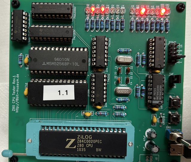

Guck mal hier:
Ein U880, der sich als Zilog Z84C0020 ausgibt. Er verträgt aber immerhin 10 MHz
16.06.2024, 21:43 Uhr
Ja… die lieben Chinamänner….
Ich denke mal, dass es sich so langsam herumgesprochen haben sollte, dass inzwischen sehr viele Faks von dort kommen. Paar wenige seriöse wird es sicher geben, aber da bekommt man die CPUs auch meist nicht für „Kleingeld“
Das Foto hatte ich schon mal gepostet:
1035 BW … sind auch bei mir dabei …. (muss ich bei Gelegenheit nochmal mit Deinem Tester prüfen)
Besonder bekloppt ist die vorletzte unter. Aus einen modernen CMOS CPU machen die eine alte NMOS.
Dieser Beitrag wurde am 16.06.2024 um 21:44 Uhr von Klaus editiert.

digitaler
Ich habe mit dem Tester nach dem Aufbau ein paar merkwürdige Ergebnisse erhalten.
Auslöser war ein fehlendes Bauteil. Der fehlende 74LS393 wurde zunächst durch einen 74HC393 ersetzt. Nachdem ich 74LS393 aus China erhalten hatte, habe ich damit noch einmal die Messungen durchgeführt.
Bei U880 und einem echten Zilog Z80 gab es keine Unterschiede.
Auch die 4 vermutlich Fake-IC (Z84C0008PSC, Z84C0010PEC und 2 Z84C0020PEC) liefen bei 8MHz bzw. 10 MHz, wurden richtig als NMOS erkannt (war vorher schon an der Stromaufnahme zu sehen). Ausgegeben wurden alle mit 0111 (NMOS CPU), wobei der 74HC393 eingesetzt war.
Mit dem 74LS393 wurde hingegen bei allen 4 IC der Code 1111 (NEC Z80) ausgeben.
Die Z84C0010PEC -CPU wurde noch einmal extra getestet, da sie bei 10 MHz augenscheinlich an der Grenze mit der Taktfrequenz war (startete manchmal nicht) oder Probleme mit dem Taktsignal hatte. Laut Datenblatt verlangt der Z80 (sowohl CMOS als auch NMOS) Ucc – 0,6V als Minimum für das Taktsignal. Die 74LS393 liefern jedoch im Mittel nur 3,5 Volt und sind mit typisch 35 MHz Taktfrequenz (Minimum 25 MHz) bei 20 MHz Takt gefordert. Der 74HC393 bringt laut Datenblatt im Mittel 99 MHz.
Deshalb habe ich beim 74LS393 noch das Taktsignal mit 330 Ohm an 5V angehoben und plötzlich wurde aus dem Z84C0010PEC ein U880 ???
Eine Erklärung habe ich nicht (sofern die 74LS393 i.O. sind). Weitere CPUs zum Testen habe ich auch nicht.
PS: Software ist die 1.1.11.
VG
Dietmar
Dieser Beitrag wurde am 26.07.2024 um 15:50 Uhr von digitaler editiert.

digitaler
Ich habe als Ergänzung zu 052 und Anregung von Ralf noch ein paar Messungen gemacht.
Nachfolgend die Taktsignale am Ausgang 74HCU04 mit 16 und 20 MHz.
Verwendet wurde ein SIGLENT SDS 1202X-E 200MHz DSO.
Zum Vergleich der Takt mit einem 74HC04 bei 16 und 20 MHz. Der 74HCU04 liefert das etwas bessere Signal.
Danach wurde am Ausgang des 74HC393 bei 1, 5 und 10 MHz gemessen. Das Signal ähnelt bei 10 MHz eher einem Sinus.
Das gleiche Bild ergibt sich beim 74LS393 – lediglich die Pegel sind, wie erwartet – kleiner. Ein Pullup 330 Ohm gegen 5 Volt hat übrigens keine Veränderung an der Kurvenform gebracht, nur der DC-Pegel wurde angehoben.
@Slabbi
U880 und echte Zilog Z80 funktionieren auch bei mir sowohl mit LS als auch HC korrekt. Ansonsten habe ich nur die 4 Stück als CMOS gelabelte NMOS Typen. Hier wird mit dem HC393 reproduzierbar der TYP 0111 und mit dem LS393 Typ 1111 ausgegeben ? Warum einer bei 10 MHz mit LS393 und Pullup als U880 ausgewiesen wurde ist unklar (bei niedrigeren Frequenzen übrigens nicht).
Zeigt der von Dir als U880 getestete Z84C0020PEC auch bei niedrigeren Frequenzen dieses Ergebnis?
Dietmar
Dieser Beitrag wurde am 28.07.2024 um 20:21 Uhr von digitaler editiert.

ich habe meinen Tester noch ein wenig „aufgemotzt“
In einer Wühlkiste hatte ich noch 4 von den TIL311 Anzeigen mit integriertem Decoder.
Die habe ich mal direkt an die beiden Ausgabe-Ports angeknüppert, da es beim Test der vielen CPUs doch mühselig ist den Code an den LEDs schnell genug abzulesen und in Hex umzurechnen.
Mit der direkten HEX Anzeige ist es ein wenig einfacher, speziell bei den YF und XF Ergebnissen.
Als weitere Ergänzung habe ich noch so ein Panelmeter (33V, 3A) in die Stromversorgung der CPU geschaltet. Sicher sind die Dinger nicht wirklich hochgenau, aber für den Zweck reicht es.

wie angekündigt, habe ich das CP/M Programm vom Kiselev ein wenig modifiziert, damit ich die Ausgaben, so wie Ralf auch, in einer Dauerschleife bekomme. Es läuft derzeit auf meinem NANOS Rechner, bei dem ich die ZRE etwas nach außen verlegt habe, damit ich die Test-CPUs dort stecken kann.
Hier mal temporär zweit verwackelte Videos.
Zum Ersten die Ergebnisse von Stepans Tester mit der Software 1.1.11 und dann die Ergebnisse von meinem leicht modifizierten CP/M Programm nach Kiselev.
(Die Videos werden demnächst aber wieder gelöscht)
www.pc-willi.de/images/Z80VID1.mp4
www.pc-willi.de/images/Z80VID2.mp4
Getestet habe ich hier eine eher seltene russischen CMOS-CPU KP1858BM3 (KR1858VM3).
Sie wird richtig als CMOS erkannt und die Stromaufnahme bei 2MHz Takt von ca. 3 mA passt auch soweit zu CMOS.
Der Typ wird als „NEC D70008AC“ dargestellt.
Dies Typ-Kennung 1101 müsste also vermutlich noch um KR1858VM3 ergänzt werden.
Leider habe ich nur die eine CPU von dieser Sorte und kann das Ergebnis nicht gegenprüfen.
Hier ist übrigens das Verhalten von YFCount und XFCount auf Temperaturänderungen auch so, wie Ralf es unter 051 beschrieben hat.

Ich habe in der Zwischenzeit auch noch ein paar CPUs getestet.
Für den Funktionstest der CPUs, wofür er ja auch gebaut wurde, ist der Tester perfekt und extrem hilfreich, um die inzwischen immer häufiger werdenden China-Fakes, zumindest grob zu entlarven.
Ich habe festgestellt, dass die Erkennung bei echten ZILOG CPUs (egal ob NMOS oder CMOS) und auch bei CPUs von MOSTEK, FWE/MME (U880) sehr gut funktioniert.
Bei einigen anderen Herstellern wie Goldstar (ist das überhaupt ein Chip-Hersteller?) und auch anderen z.B. aus SU Produktion (die keine U880 Chip drin haben), sind die Ergebnisse nicht immer 100%ig eindeutig.
Ralf hatte ja schon einige Feststellungen gemacht, wie sich XY Ergebnisse bei Temperaturänderungen verhalten. Aber eine große Rolle spielt auch die Versorgungsspannung.
Obwohl ich alle CPUs im erlaubten Bereich von 4,75-5,25 (gemessen direkt an der CPU) betrieben habe, kamen bei unterschiedlichen Spannungen bei manchen CPUs unterschiedliche Ergebnisse heraus. Um die Funktion auch unterhalb der zulässigen Spannung zu prüfen, bin ich auch bis auf 4,50V herunter gegangen.
Die getesteten CPUs liefen auch bei den 4,50V noch stabil ohne Fehler.
Hier mal drei Beispiele:
1. Goldstar GS Z8400APS Z80A CPU Datecode 8647
Test mit 4 MHz
- Spannung 5,0V (oder größer) , 52,0 mA, Ergebnis: NMOS, 1111 -> (NEC Z80 Clone)
- Spannung 4,80V , 51,2mA, Ergebnis: NMOS, 1000 -> (NEC D780C, Goldstar Z8400,….)
- Spannung 4,75V (oder kleiner), 50,9mA, NMOS, 0111 -> (Zilog Z80, Zilog Z08400 or similar NMOS CPU,…)
2. Russische (Elektronika) KR1858VM1. Datecode 9312
Test mit 2 MHz
- Spannung 5,0V (oder größer), 82,5 mA, Ergebnis: NMOS, 1001 -> (KR1858VM1)
- Spannung 4,73V, 82,9mA, Ergebnis: NMOS, 1111 -> (NEC Z80 Clone)
- Spannung 4,65V (oder kleiner), 83,8mA, NMOS, 1000 -> (NEC D780C, GoldStar Z8400, possibly KR1858VM1)
3. Russische (Elektronika) KR1858VM1 Datecode 9311 (komplett anderes Verhalten).
Spannung von 5,25V bis 4,50V, ca. 120 mA, Ergebnis: immer -> 1111 -> (NEC Z80 Clone).
Die Stromaufnahme ist mit ca. 120 mA viel höher als bei der vorherigen CPU
Vielleicht haben die Russen damals sogar auch Chips aus anderen Ländern in Ihre Gehäuse verpflanzt (nicht nur U880), bis sie selbst welche herstellen konnten … reine Spekulation
Die Angaben zur Stromaufnahme sind nur circa Werte, leicht schwankend und bei Erwärmung ändern sich diese natürlich auch ein wenig.
Fazit von meiner Seite:
Für den Funktionstest der CPU (auch bei den angegebenen Taktfrequenzen) ist der Tester perfekt. NMOS und CMOS wird perfekt unterschieden.
Die Chinamänner haben es nun etwas schwerer, die aufwändig neu bedruckten (Fakes) unters Volk zu bringen
Viele CPU-Typen/Hersteller lassen sich auch gut erkennen. Bei einigen gibt es aber doch Probleme, was vermutlich mit den manchmal unklaren Ergebnissen bei Nutzung der undokumentierten Flags F.3 und F.5 (XF, YF) zusammenhängen wird. Dies wurde ja auch schon mehrfach erwähnt. Bei dem Thema, muss ich passen…. ist was für die echten Spezialisten.

Ich kann da noch ein Kuriosum beitragen. Der Chinamann liefert ganz offensichtlich gefälschte CPUs aus (mit P1O gelabelt), die sich aber als Z84C0010PEG zu erkennen geben und sogar bei 20MHz funktionieren.
Nicht alle, die anderen sind ein Totalausfall aber für 95ct das Stück ist das Ergebnis doch recht brauchbar :-)
Grüße vom Karsten
PS. Die PIOs sind übrigens mit CPU beschriftet, habe ich aber gleich zurückgegeben

Ich habe auch eine China-Fake Zilog Z0840004PSC, was ja normalerweise eine NMOS CPU ist.
Aber in Wirklichkeit ist es eine (vermutlich Zilog) CMOS CPU, die sogar bei 20MHz noch problemlos läuft.
Hier mal noch paar Fotos:
Interessant ist bei der Fake CPU (unten) die Stempelung auf der Unterseite. Die wird ja im Allgemeinen nicht neu gemacht. Aber bei dieser CPU ist „THAILAND“ eingestempelt. Das ist die einzige Z80 CPU mit dieser Stempelung in meiner inzwischen gut gewachsenen Z80 CPU Sammlung.
