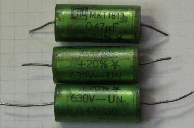

Kapazitätsverlust ERO MKT1813 0.47 µF/630V +/-20 %
Schwerpunkteinsatz: NF
3 identische Kondensatoren, ausgebaut, Einbauort unbekannt:
0.36087 µF tan: 0.00534 (oben)
0.47718 µF tan: 0.00522
0.47348 µF tan: 0.00547 (unten)

Das muss kein Kapazitätsverlust sein, der erste Kondensator liegt knapp unter der Toleranzgrenze.
Gruß Detlev
07.04.2024, 10:40 Uhr
Hallo Detlev,
die Toleranzgrenzen hatte ich nicht nachgerechnet.
Danke für den Hinweis.
Wertebereich 0.47 µF: 0.367 (- 20 %) bis 0.564 (+ 20 %)
