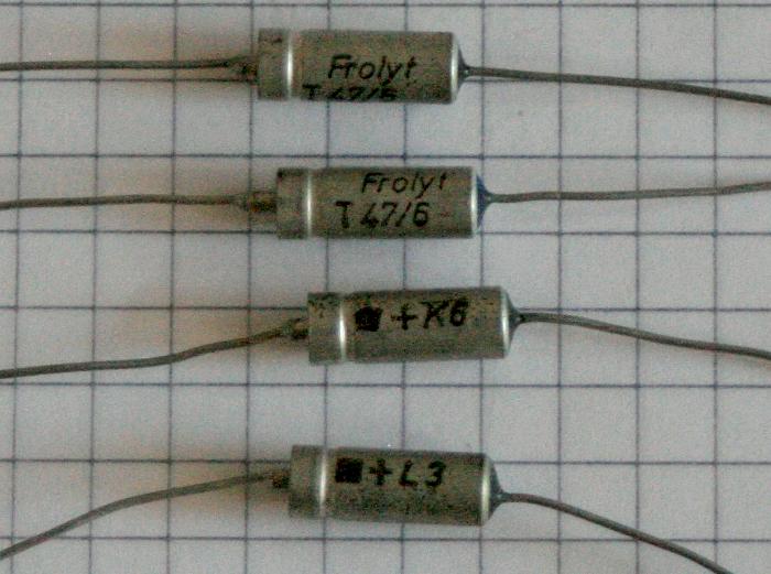

ich habe noch 13 unverbaute Frolyt T47/6, axial, gefunden.
Nach meinen Unterlagen müssten diese nach TGL 200-8519
hergestellt sein (RFT Elektronische Bauelemente 77/78, S. 544).
Herstellungsjahr: 2x K6, 3x L3, 8x L9
Auffällig sind die in K6 und L3 hergestellten Exemplare
(haben ihre Kapazität stark verringert).
Hat jemand ähnliche Erfahrungen gesammelt?
Messgeräte UNI-T UT603, XJW01 und hp 4278A
zeigen nur bei den K6- und L3-Exemplaren
unterschiedliche Werte an (???)

19.03.2024, 10:02 Uhr
hier ein Bild:
