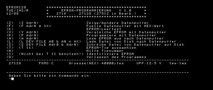

bevor ich mit einer Frage komme...
Zuerst einmal allen ein frohes und hoffentlich gesundes Osterfest.
Dann ein riesiges Danke an Rüdiger, der sich um die Datensicherung der alten NANOS Disketten gekümmert hat und natürlich an Andy, der seine Disketten dafür zur Verfügung gestellt und inzwischen alle anderen Unterlagen gescannt/fotografiert hat.
Zum Glück kam der Fund und die Sicherung noch nicht zu spät, denn es gab wohl schon die ersten "Auflösungserscheinungen".

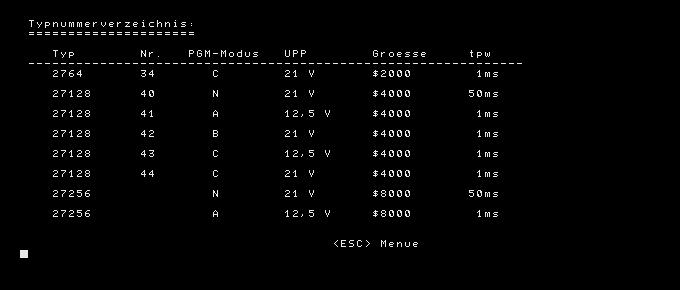

Nun die Frage nach einer Programmiersoftware für den NANOS-Programmer.
Kennt jemand diese Software und kann evtl. etwas zur Bedienung sagen?
EPROM128
TUE/IHS/R
12/88
Möglicherweise gab es die auch für andere Rechner bzw. Programmer.
Das Meiste ist selbsterklärend, aber evtl. hat ja jemand genaue Infos dazu (z.B. wo der Datenpuffer genau liegt) .
Frohe Ostern!
Dieser Beitrag wurde am 04.04.2021 um 08:31 Uhr von Klaus editiert.
04.04.2021, 09:07 Uhr

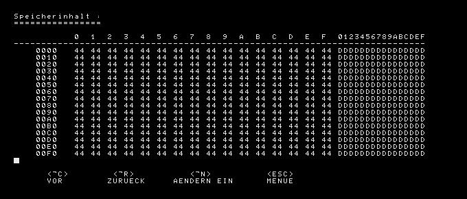

kenne dieses Programm nicht, habe aber ein ähnliches für meinen Brenner.
Wähle doch den 2716 aus und fülle den Puffer mit einen markanten Hexwert. Dann den Speicher danach durchsuchen. Das ganze noch mit dem 27128. Dann weist du, wo der Puffer anfängt und aufhört.
Vg, Andreas
04.04.2021, 10:13 Uhr
ok.... Danke.
Ich glaube, dank Deines Tipps, hab ichs gefunden ;-)
Speicher durchsuchen geht aus dem Programm heraus nicht, aber wozu gibt es den genialen JKCEMU mit seiner NANOS Emulation ;-)
Also das Programm nutzt einen Datenpuffer, der immer mit Adresse 0 beginnt und der liegt im Speicher (in meinem Fall) von Adresse 9362h bis D362h. Das sind dann die 4000h (maximal) für den 27128. Mehr Platz ist nicht, da das Programm selbst schon ziemlich groß ist. Ich musste da eine etwas "schmalere" EPOS-Version generieren, sonst hat der TPA nicht gereicht.
Die 27256 und 27512 sind im Programm zwar schon aufgeführt, lassen sich aber nicht auswählen.
Evtl. sollten die "großen" EPROMs später mal in Etappen gebrannt werden.
Danke und viele Grüße,
Dieser Beitrag wurde am 04.04.2021 um 10:16 Uhr von Klaus editiert.
