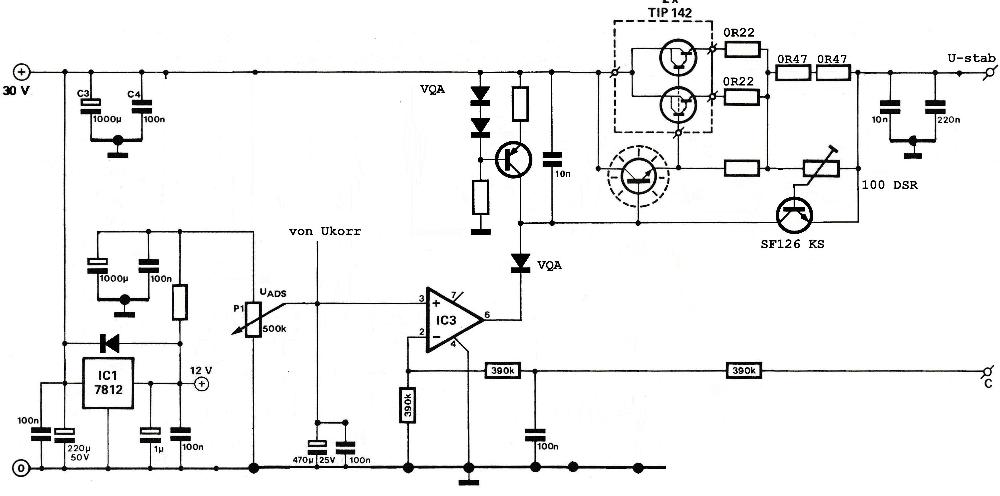

2. Funktionalität - Gleichspannung als auch Wechselspannung einstellbar - Strombegrenzung in Stufen einstellbar (/heiße Seite) - Schutz bei defektem oder defekt gehendem Kondensator durch Absenkung von U-stab (U-Abfall am Mess-Widerstand)

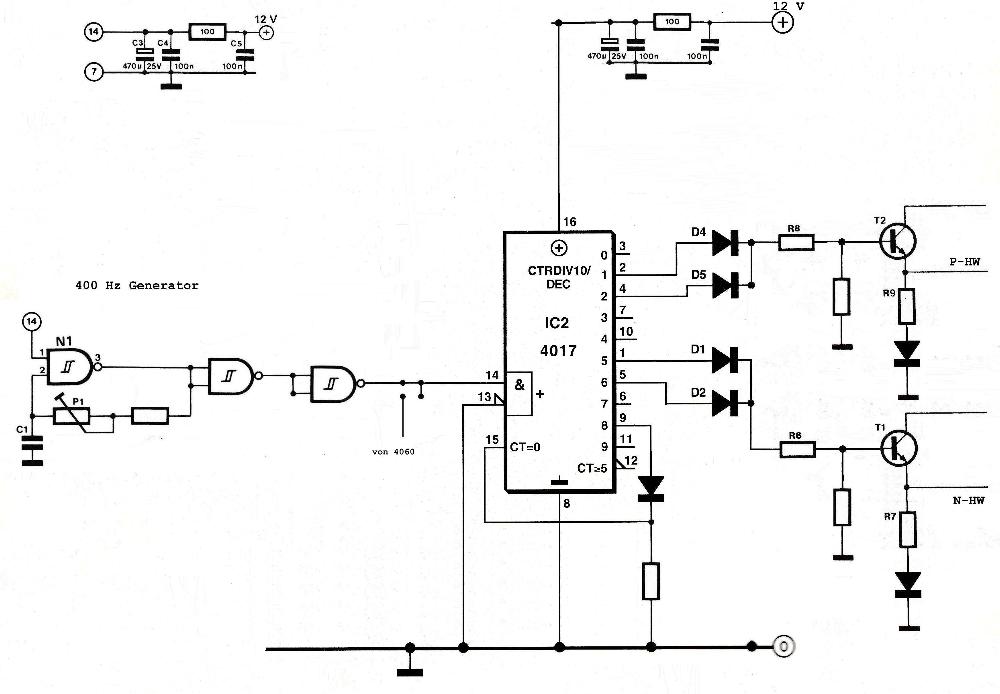

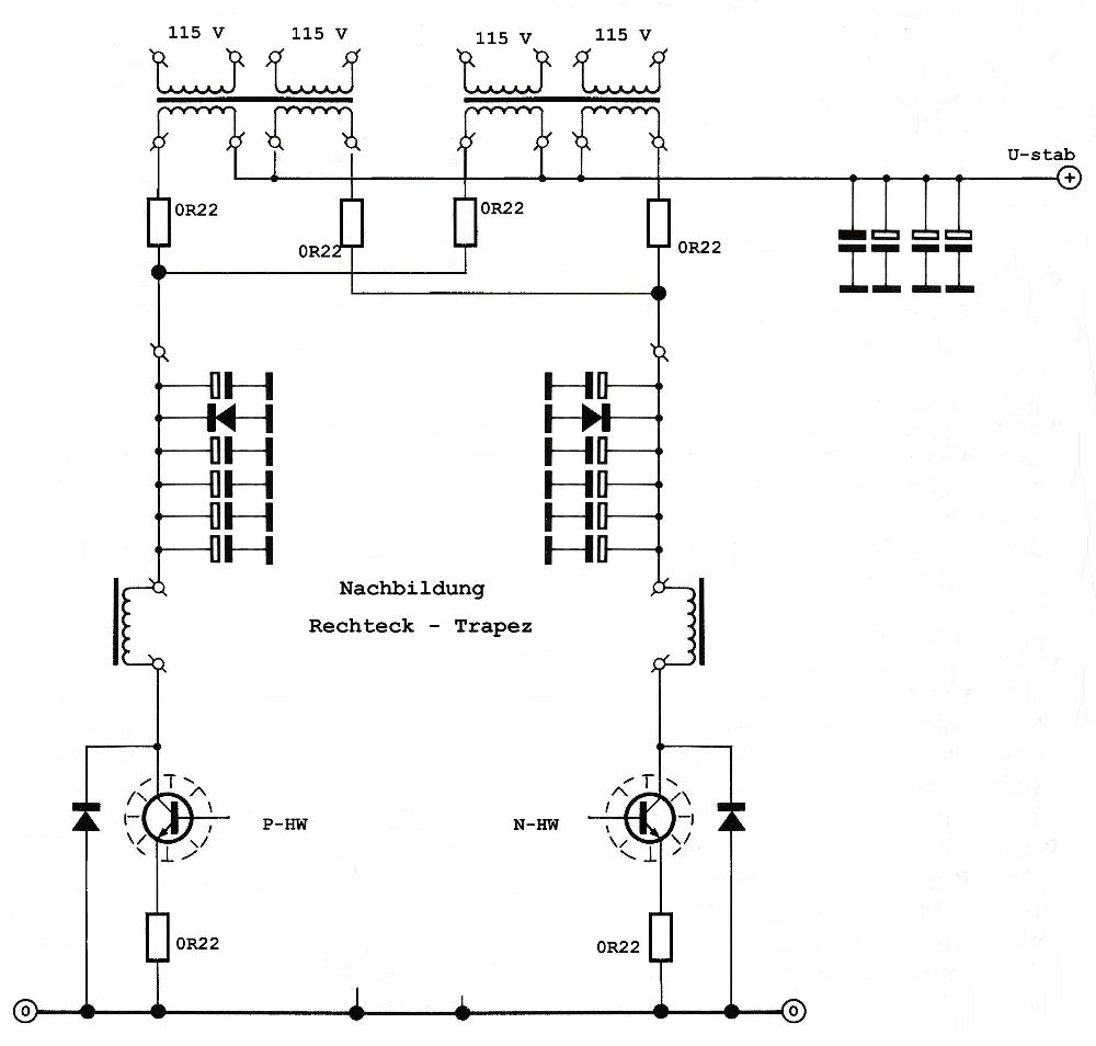

3.1 Hochspannungserzeugung und -regelung - 400 Hz Generator wahlweise mit 555 oder 4093 - 8fach Teiler mit 4017, Rücksetzimpuls mit Q8 ==> 50 Hz Erzeugung - 4017: Ausgang Q0, Q3, Q4, Q7 frei Q1+Q2 über Dioden auf 560 Ohm, Impuls für positive Halbwelle Q5+Q6 über Dioden auf 560 Ohm, Impuls für negative Halbwelle - je Halbwelle: Treiber (SF127 o.ä.) und Endstufe auf Kühlkörper und Schutzdiode, Endtransistor je nach Leistung - LC-Glied um aus Rechteck ==> Trapez ==> Sinus zu formen - Trafo (2x 15 auf 220, besser 2x24 auf 220), Mittelanzapfung auf U-stab - für höhere Ausgangsspannungen 2 baugleiche Trafos, aber mit Schutzwiderstand 0R6 je Trafoeingang; Niederspannungsseite: parallelbetrieb; 220V-Seite: Reihenschaltung, Abstand wegen Brummen - Hochspannungsseite mit 2x Schutzwiderstand - Bildung Rückführsignal für U-stab
3.2 Messwiderstand, Strombegrenzung - Messwiderstand am "kalten" Ende - Strombegrenzungswiderstände am "heißen" Ende (spannungsfester Schalter oder Relais)
3.3. Bildung U-stab, 12 Volt Erzeugung - 12 V über 7812 mit Kühlkörper und Abblock-Kondensatoren
