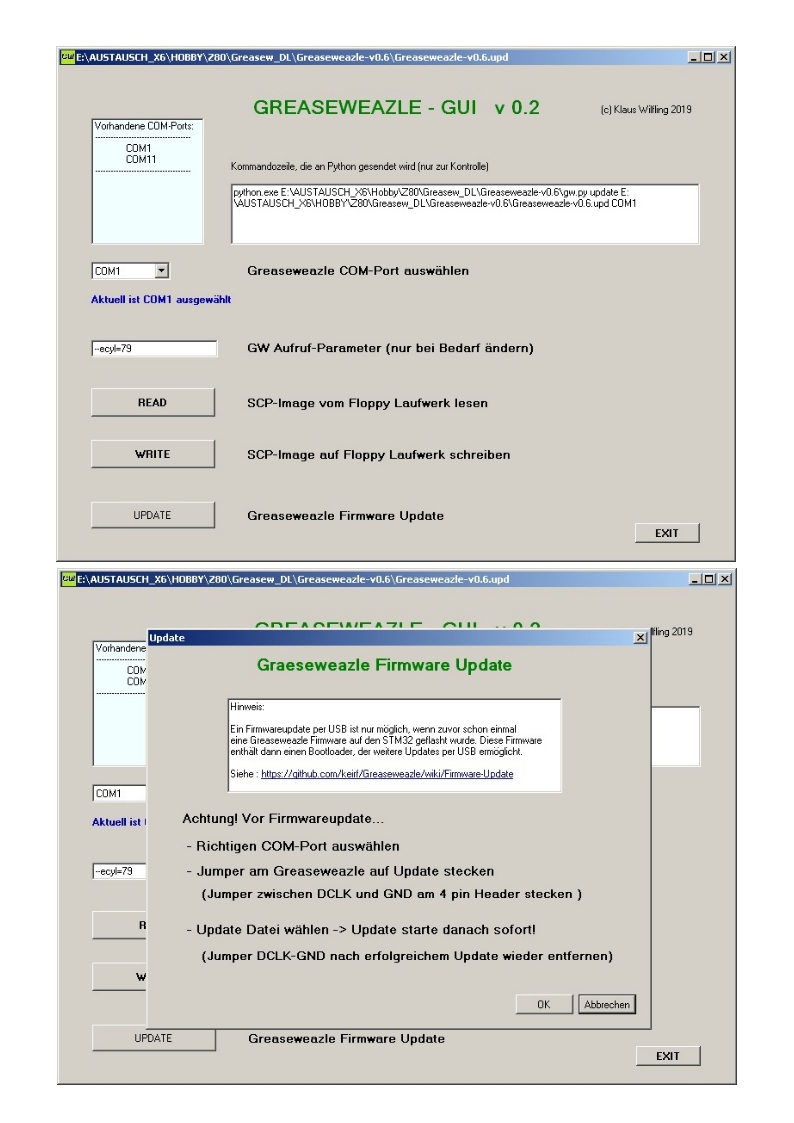

scheinbar bin ich bisher der Einzige, den das Projekt vom DL, welches auf Grundlage des Projekts von Keir Fraser entstanden ist, interessiert.
Hier mal eine Zusammenfassung meiner Tests:
Dank der großartigen Hilfe, der kleinen Platine und dem inzwischen vorhandenen Gehäuse vom Detlef, sowie vieler Infos von der Greaseweazle Projektseite, habe ich es geschafft, das Floppy-Laufwerk K5601 über USB direkt anzubinden und TD0 Images auf diverse Disketten zu schreiben. Mein alter Pentium Rechner mit MS-DOS/W95 kann also in seiner Ecke stehen bleiben... ;-)
Bisher konnte ich am Windows7 64bit und Windows10 64bit Rechner folgendes erfolgreich testen (Linux... leider bisher Null Ahnung)...:
1. von meinem K1520 Gerippe (A5120/K8924)
... SCP + CPA Disk am PC über USB mit Greasweazle gelesen und mit Greaseweazle auf neue leere Disk geschrieben -> getestet ...geht
... SCP + CPA Disk aus TD0 Image mit HxC zu SCP gewandelt und mit Greaseweazle auf neue leere Disk geschrieben -> getestet ...geht
2. von meiner NANOS-Kiste
... EPOS-Disk als SCP Image gelesen und mit Greaseweazle auf neue leere Disk geschrieben -> getestet... geht
3. Für NANOS (EPOS) habe ich mal so eine vom Greaseweazle eingelesene Disk.SCP mit dem HxC in das Format DSK umgewandelt und diese im JKCEMU geladen. -> getestet ... geht. Danach einfach mal im JKCEMU eine weitere Datei drauf geschrieben und diese DSK dann wieder zurück in SCP gewandelt und auf eine leere Diskette geschrieben. Diese dann ins NANOS-System rein .... die neu geschriebene Datei war am realen NANOS System lesbar und konnte problemlos verwendet werden.
Klar ... alles etwas umständlich und in Zeiten von USB-Karten in den alten Kisten, sicher auch nicht notwendig ... aber es funktioniert.
Für Kameraden, die vielleicht sogar noch ein K5601 Reserve haben und ihre alten Computer aus Nostalgie-Gründen nicht mit neuer Hardware (USB) ausrüsten wollen, ist das ein prima Weg und man muss sich nicht extra einen alten DOS-PC (bzw. PC, der die alten Disketten-Formate beherrscht) in die Ecke stellen, um evtl. mit Teledisk, SCOPY o.ä. ein Image auf eine alte Diskette zu bekommen.
Detlef hat es aber auch schon direkt an einem eingebauten K5601 (z.B. am PC1715) probiert und auch da hat es funktioniert. Heißt also, mann kann den kleinen Greaseweazle-Adapter auch direkt temporär in den alten Rechner einstecken und dort per USB Daten auf die alte Diskette schreiben/lesen.
Das Greaseweazle SCP Format ist zwar was Neues, aber zumindest TD0 nach SCP ist machbar und man kann das SCP Image an andere Greaseweazle Nutzer problemlos weitergeben. Setzt natürlich voraus, dass die wirklichen Interessenten sich die geniale Lösung nachbauen.
Hoffentlich habe ich das alle korrekt beschrieben, ansonsten hat sicher DL die richtigen Infos parat.
Ich war einfach mal neugierig, ob das so funktioniert und ... es tut es ;-)

die Nutzergemeinde des Greaseweazel ist zwar "überschaubar", aber da mir die Eingabe bzw. der Aufruf über die read.cmd bzw. write.cmd (die bei geändertem COM-Port bzw. anderen Dateinamen der .scp-Dateien, jedesmal angepasst werden musste) nicht wirklich gefallen hat, habe ich mal was zusammengefrickelt.
Eine Art GUI.
Eigentlich wird dabei nur über die entsprechenden Auswahl-Boxen bzw. File-Dialoge eine Kommandozeile mit Argumenten zusammengebastelt, die dann direkt das Python aufruft. Die Abarbeitung erfolgt weiterhin im extra Fenster. Die read.cmd bzw write.cmd wird dabei nicht mehr gebraucht.
Sorry ... leider nur für Windows (bei mir W7 64bit).
DL hat es freundlicherweise auch unter XP getestet. Danke.
Falls das mal jemand brauchen sollte, einfach per Mail bei mir melden.
Dieser Beitrag wurde am 22.12.2019 um 21:34 Uhr von Klaus editiert.

Aber ich habe gleich mal Ideenklau betrieben und die bei Deiner GUI vorhandene Funktion "Firmwareupdate des Greaseweazle" über die GUI bei mir auch mit eingebaut.
Zusätzlich ist in Version 0.2 auch ein Ausgabefenster mit drin, wo die Kommandozeile (Pythonaufruf mit allen Parametern) angezeigt wird. (Erleichtert manchmal die Fehlersuche)
Um etwas sparsam mit Bildern umzugehen, ist das Foto aus Eintrag 046 von mir aktualisiert worden.
Die beiden bisherigen Nachnutzer bekommen die neue Version dann zugeschickt, nachdem ein ausführlicher Test erfolgt ist. Oder ihr macht den Test selbst... komme z.ZT. nicht an die Hardware ran.
Ach ja... noch ein Hinweis:
Es wird ein installiertes NET-Framework 4 auf dem Windows Rechner vorausgesetzt. Aber das ist ja eh meist schon drauf ;-)
Dieser Beitrag wurde am 26.12.2019 um 14:50 Uhr von Klaus editiert.

Den Greaseweazle hatte ich mir vor 2 Jahren mal hingelegt und ich dachte das wäre jetzt ein guter Moment den zu testen. Firmwareupdate ging auch:
Host Tools: 1.16.2
Device:
Port: COM3
Model: Greaseweazle V4
MCU: AT32F403, 144MHz, 96kB SRAM
Firmware: 1.4
Serial: GW135193C34205400002EC1705
USB: Full Speed (12 Mbit/s)
Aber sobald das angesteckte Floppy Strom hat:
Host Tools: 1.16.2
Device:
Not found
Dabei ist es egal ob 3,5" oder 5,25", ob gedrehtes Kabel oder nicht gedrehtes Kabel. Selten antwortet er nach RESET noch 2-3 Sekunden aber dann war es das. Im Windows-Gerätemanager wird er aber immer ordentlich erkannt auch wenn ich ihn indirekt mit Strom versorge statt über USB (er sich also schon längst aufgehängt haben müsste).
127
13.12.2023, 10:50 Uhr
Hat sich erledigt, man bestromt das 5,25" Floppy wohl besser über den Computer an den auch das Greazweazle per USB hängt....sonst ist das Plug&Pray.
