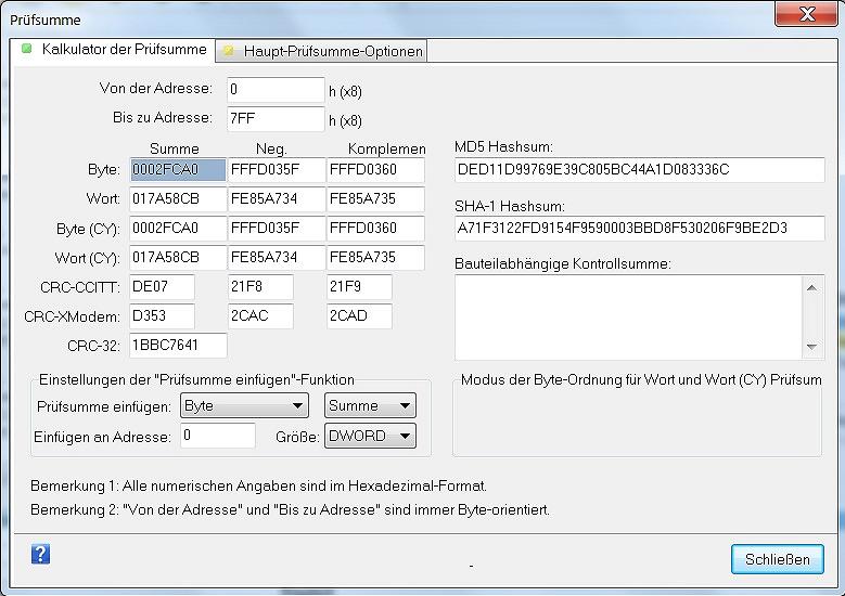

22.10.2010, 12:21 Uhr
Hallo Bernd,
mein Vorschlag dazu wäre auf ycdt.net/eprom alle EPROMs
abzulegen und in einer Tabelle (crc.htm) je Gerät die unterschiedlichen CRC Prüfsummen je EPROM und Prüfmethode zu veröffentlichen.
ps
CRC von WDC4.2 2.EPROM, crc-Beschriftung: 5d66
lt MEMprog2:

...Leider hat MEMprog2 viele Prüfsummenmöglichkeiten, aber keine die mit der Beschriftung auf dem EPROMs übereinstimmen.
wenn die Prüfsumme nicht mit der auf dem EPROM übereinstimmt, kann es doch sein, daß der EPROM schon nicht mehr i.O. ist. Oder bist Du Dir da sicher?
Ich hatte auch 5 EPROMS von den 24 in meinem LA, die nicht mehr die korrekte CRC hatten...
