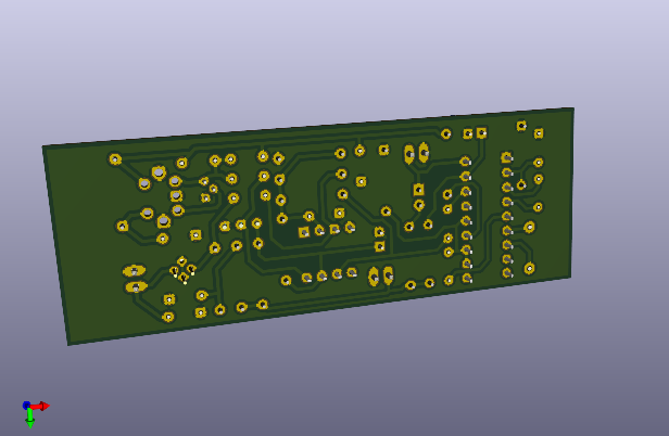

Hier mal die Platinen als Foto generiert:
Der Empfänger (die Platine ist in wirklich kleiner als die anderen, hatte alle auf 640x480 resampelt)
Von unten....

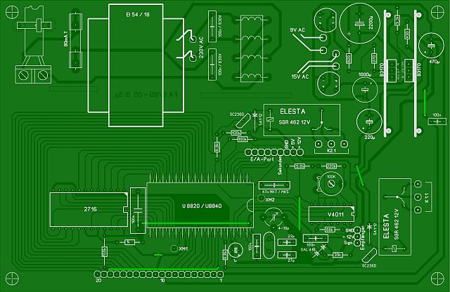

Die Hauptplatine, alles noch schön übersichtlich. Die verwendeten Relais habe ich noch 2-3 Stück, vielleicht zeichne ich noch auf heute handelsübliche um.
Von unten....

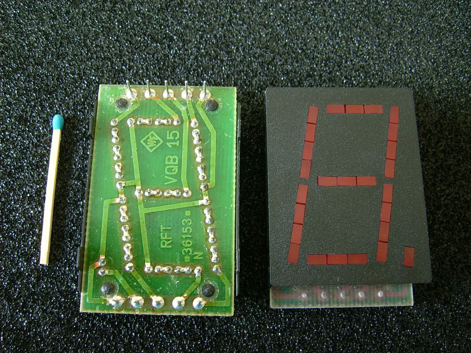

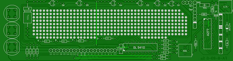

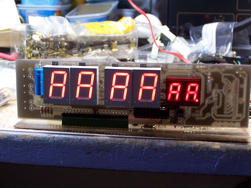

Die Anzeige, von den 7-Segment-Displays müsste ich noch reichlich haben. Die gibt es aber mit gleicher Pin-Belegung noch zu kaufen.
Von unten....
Die Steuerplatine zur Anzeige, die kommt direkt dahinter. Haufenweise Transistoren, aber unsere Schachteln sind ja voll.... ;-)
Von unten...

Wie gross ist denn die Empfängerplatine nun?
17.01.2010, 13:18 Uhr
Hmm, ob das funktioniert wird sich zeigen....
Die Empfängerplatine ist mit 116x41mm nicht wirklich klein, doch bei diesem Projekt ist das wurscht, die passt locker mit ins Gehäuse. Sie bekommt aber noch ein Abschirmgehäuse aus Konservenblech. Die Ferritantenne kommt dann drehbar oben auf das Uhrengehäuse, mal sehen wie das geht. Alternativ kann man auch einen neumodischen Conrad-Klecks nehmen, auf der Hauptplatine kann man die Impulslage umschalten.

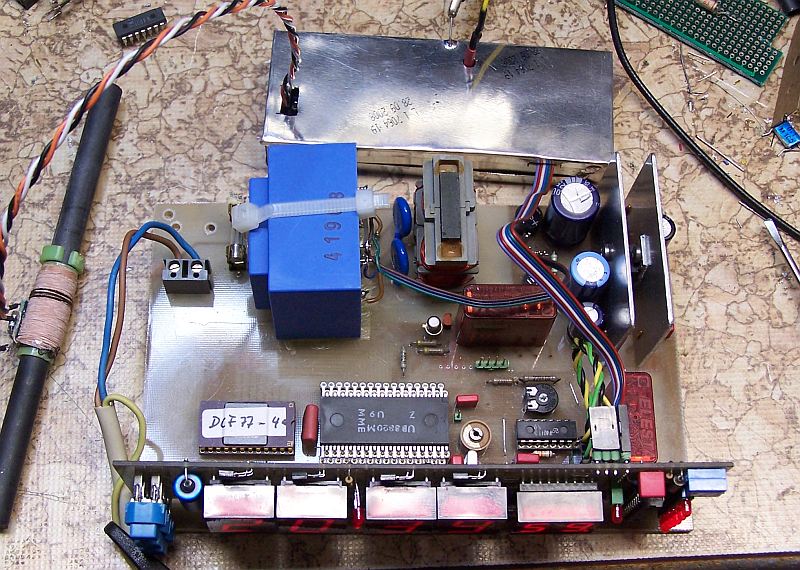

Genau diese Funkuhr hab ich hier seit 20 Jahren im Wohnzimmer laufen. Die Originalschaltung des FA hatte ich damals noch um 2 CMOS-Flipflops ergänzt, so daß ich die Steckdosen an der Rückseite nicht nur per Weckfunktion einschalten kann, sondern im Prinzip ODER-verknüpft noch mit einem Power-Taster an der Vorderseite. So dient sie nun schon 20 Jahre quasi als Hauptschalter für die ganze Hifi-Anlage.
Antenne ist ein externer Ferritstab eines alten Radios, per Kabel angesteckt. Im A244-Empfänger machen sich aufgrund der Niedrigst-ZF von wenigen kHz besonders gut 2 Kleinsttrafos aus alten Taschenempfängern, womit man besser in den 100mH-Bereich kommt. Die Schalenkerne haben nicht genug Induktivität oder man wickelt sich mit hauchdünnem Draht einfach tot. Das C muß man dann noch von Hand ermitteln. Der Empang ist im Wohnzimmer nie ein Problem gewesen, natürlich ist Ebbe, wenn der TV an ist (wegen 5. Oberwelle der Zeilenfrequenz).
Am A244 kann man auch sehr gut ein kleines Drehspulinstrument nebst grüner LED anschließen und so die Feldstärke der Antenne anzeigen.
Mal sehen, vielleicht mach ich mal paar Fotos...

Und wie schon geschrieben, solche gemütlich vor sich hin glimmenden LED-Anzeigen (rot oder orange) haben was faszinierendes. Ok, grün beruhigt, sieht aber irgendwie langweiliger aus. Naja und LCD ist einfach nur Durchschnitt.

Ich hatte alle Originalllayouts geändert und andere Relais angeschlossen, die hinten 2 Steckdosen schalten. Die Frontseite hat bei mir 6 VQE28, und 4 Tasten mit Gummischaltmatte drunter.
Die Spulen sind in der Tat so um die 100mH und das Problem war für mich so hohe Al-Werte zu beschaffen. Irgendwie setzte damals jeder Bastelschaltplan Al von mehreren Tausend voraus und nirgends gabs sowas, oft nur AL 163
Nach einigen Jahren schlechten Empfangs hab ich dann die Primärseite von 2 Kleintrafos aus irgendeinem Taschenempfänger eingebaut und hatte plötzlich eine gigantische Schwingkreisgüte :-)
Hier
ganz oben die Funkuhr, darunter der Tuner mit rfe-DAAS, darunter der VV. Bild von heute abend, Geräte von 1988
Edit: Die VQEs sind auch noch dimmbar per Schalter, denn die strahlen ganz ordentlich wenns dunkel im WoZi ist. Das grüne Hinterleuchten überall hat der Blitz getötet...

An der "FA-8/89.." habe habe ich bis ebend auch wieder gezeichnet. Ist noch nicht fertig, wird zum WE werden.
Hintergrund: Murphy hat wieder zugeschlagen! Ich habe haufenweise VQB28 da, nur 3x VQB27 und keine VQB17. Also musste ich von gemeinsamer Kathode auf gemeinsame Anode umstricken. Da die grün sind, bin ich aber noch nicht sicher, ob ich die überhaupt nehme....
Hier mal ein Zwischenstand. Man sieht wo das hingehen soll. Wird auch nur eine Platine.
Update:
So, die Platine scheint fertig, Fehler habe ich keine mehr gefunden. Entweder man macht die 2-seitig oder muss 13 Brücken legen. Ich tendiere eher zu Brücken.
Dieser Beitrag wurde am 22.01.2010 um 23:27 Uhr von Guido editiert.

@Holm, was ist eine VGE24? VQE24 usw habe ich auch noch viele, nur sehr wenige in rot (weis der Geier wo die abgeblieben sind). Von den 20mm (VQBxxx) habe ich halt nur noch grüne. Beim Elpro gibbet aber für rund 0,50 Euronen / Stück passende zu kaufen. Ich glaube da schlage ich mal zu.
Ansonsten: Ich habe weiter oben die fertige Platine reingestellt, darauf ist jetzt auch Feldstärke-LED-Balken und Signal-LED. Getestet ist das noch nicht, sollte aber so funktionieren. Etwas habe ich mich dabei am Entwurf von jensg orientiert (danke dafür)
Von unten... Einige Leiterzüge sehr gedrängt, doch ich wollte die Masseflächen dazwischen haben. Digitalmasse (Anzeigen) und Analogmasse (A277) sind getrennt.
Der 1000µF Elko auf der Rückseite kann eventuell entfallen. Versuch macht kluch...

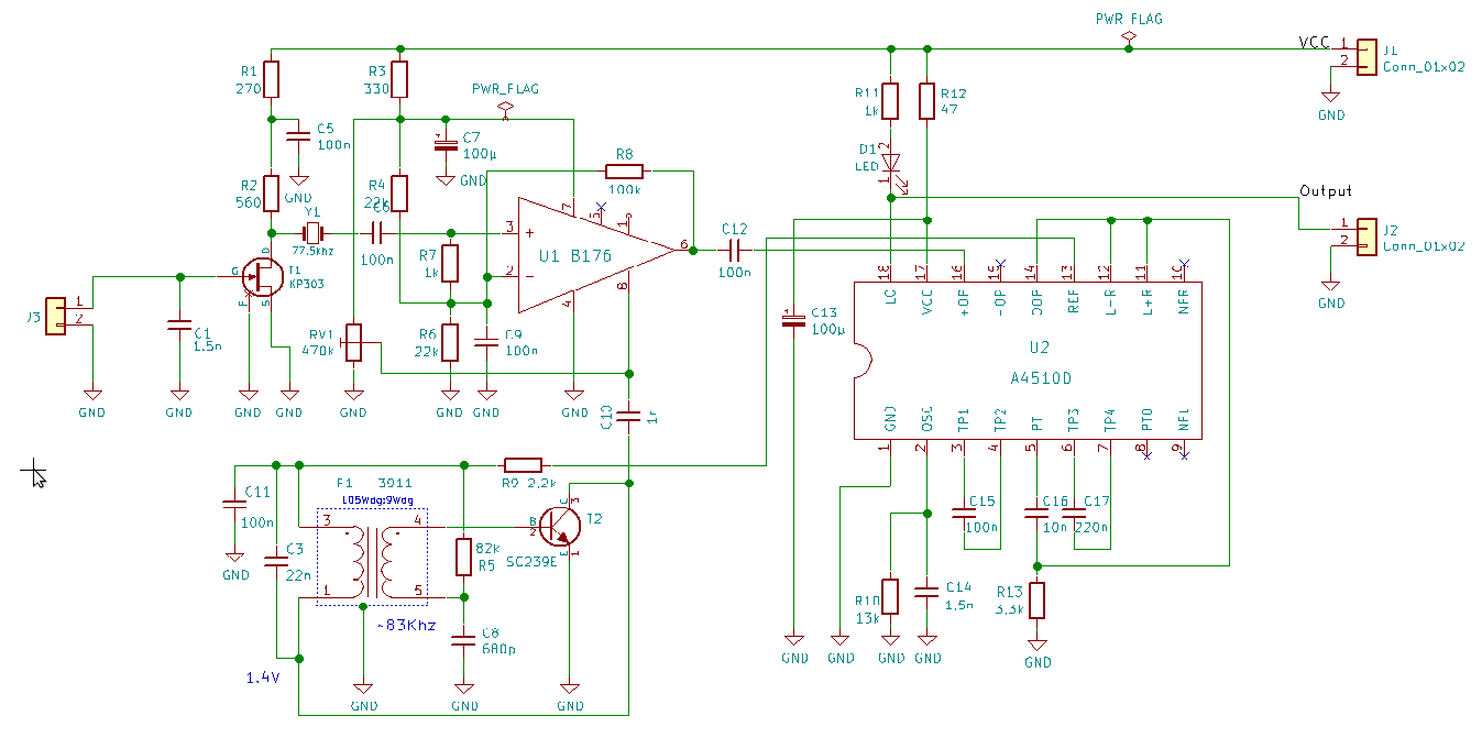

Mahlzeit!
Nachdem ich (entgegen meinem sonstigen Vorgehen) zuerst die Platine gezeichnet habe (Plan als Skizze im Kopf), hier nun der Schaltplan.
Ich hoffe, ich habe mich nicht "verhirnt"
Schaltplan
Da ich das Datenblatt zum A244 gerade nicht zur Hand habe, ist die Ansteuerung vom A277 nur nach Vorstellungskraft Soweit ich mich erinnere, ist an Pin10 ein Stromausgang.
23.01.2010, 16:14 Uhr
Germaniumröhre
Hallo Guido und Rainer,
leert mal Euere Postfächer.
Diese Schaltung ist erpobt - der LED-Balken zeigt die Modulation + Feldstärke und der C520 nur die Feldstärke an.
Bernd
23.01.2010, 18:41 Uhr
Hallo Bernd,
herzlichen Dank für die Pläne.
Bei Deinem A244er Entwurf sehe ich aber keinen Signalausgang zur Uhr. Oder ist der nur als VV für die Anzeige gedacht? Der A277 ist bei Dir im Punktbetrieb?
Irgendwo hatte ich mal sehr ausführliche Unterlagen zum A277, die sind irgendwo in den Kubikmetern Papier untergegangen. Finde ich bestimmt wenn ich mal was ganz anderes suche
23.01.2010, 19:54 Uhr
Germaniumröhre
Hallo Guido,
diese Schaltung habe ich auch nicht an der Uhr , sondern wie schon geschieben an meiner DCF-Zeitbasis. Diese Schaltung ist bei mir auch nur für die Feldstäkeanzeige - es hängen an der Aktivantenne also 2x A244.
Da aber beide Geräte mit dem A244 arbeiten , sollte das bei der Uhr ja genauso funktionieren .
Bei Verwendung der Aktivantenne sollte diese aber per C , 77,5kHz-Spulenfilter oder gar 77,5kHz-Quarz an den A244 eingekoppelt werden.
Der A277 arbeitet als Bandanzeige - unterste LED gelb , dann 3x grün und oben 2x rot.
Von C520 habe ich nur zwei Stellen auf der Frontplatte - die Dritte ist innen auf der Leiterplatte (nur zum 0-Abgleich)
Bernd
23.01.2010, 23:40 Uhr
Ok, der A244 also extra für die Anzeige. Die Aktivantenne ist halt kein Hexenwerk, 77,5kHz sind ja fast noch NF. Aber ok, so habe ich eine Vorlage.
Vielleicht mach ich da auch noch eine Platine, die aber lang und schmal, sodass sie unter den Ferritstab kommt.
Ansonsten hab ich die neue Displayplatine und -Schaltung nochmal überarbeitet, hier ist der
Schaltplan, Bestückung und die Platine
Auch die anderen oben schon gezeigten Dateien (Links) sind nochmal etwas überarbeitet, sollte jetzt wirklich der letzte Stand sein.

Nun, bis auf "Strom" geht alles ohne Kabel. Wenn Strom auch ohne Kabel, dann Akku. Kein Problem, schick mir Dein Konzept dazu rüber
24.01.2010, 15:44 Uhr
Hallo Ralle,
ich habe die Funktionalität erhöht! Oder besser das Projekt etwas universeller gemacht
Da ich (und sicher die meisten von uns) diverse LED-Displays mit teils exotischen PinBelegungen in den Kisten habe, habe ich noch eine universelle Anzeigeplatine gestrickt. Soweit die, die weiter oben vorgestellt ist, doch statt der LEDs nur Lochraster.
Mit etwas Fädeldraht kann man hier fast jedes Display verwursten, muss aber gemeinsame Anode haben.
Von unten ...
Ich werde das Ganze wieder auf eine PDF packen und einstelln.
Update
So, hier die Datei
Dieser Beitrag wurde am 24.01.2010 um 15:56 Uhr von Guido editiert.

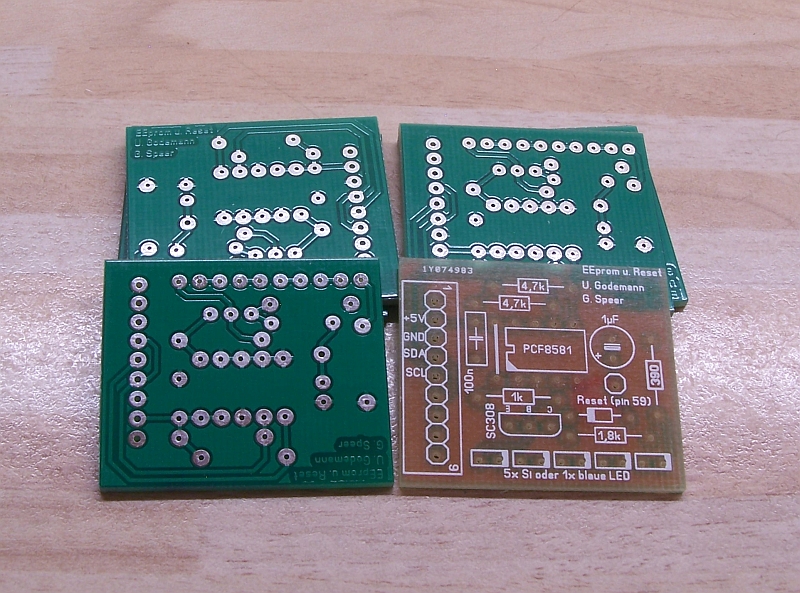

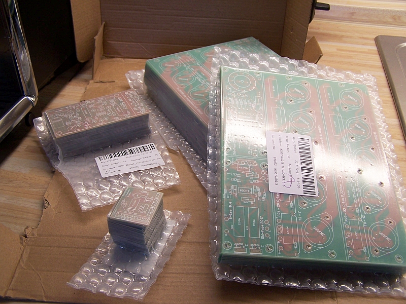

11.02.2010, 23:14 Uhr
So, ich mach mal wieder Meldung...
Nachdem mich der Job mal wieder fast gefressen hat, hat mein Bastelkumpel die Platinen gemacht.
Da sein Drucker (Epson-irgendwas) die angebotenen NoName Patronen nicht wollte, musste ich mit meinem neuen HP Officejet Pro 8000 ran. Der mag zwar nur Folien mit Sensorstreifen, doch mit hintergeklebter weissem Blatt Papier konnte ich den austricksen. Die Ausdrucke waren sehr gut, klebten allerdings stundenlang...
Jetzt sind die Platinen fertig, einige Teile liegen auch schon bereit. Da ich noch immer in meiner eingefrorenen mech. Werkstatt nichts machen kann, wird wohl erstmal nur bestückt...
Hier wieder ein paar nette Fotos:
Oben die neue Displayplatine (gem. Anoden), in der Mitte die Hauptplatine und unten ein Stapel Empfängerplatinen (ja Enrico, sind Deine )
Detailaufnahme am µC. Hier habe ich heute für künftige Platinen die Lötaugen noch etwas verkleinert. Ist doch schon arg eng. Trotzdem, Uwe hat ganze Arbeit geleistet!
Nochmal ein Detail, hier der Display-Stecker-
Dieser Beitrag wurde am 11.02.2010 um 23:30 Uhr von Guido editiert.
12.02.2010, 14:08 Uhr
Guido schrieb
.... in der Mitte die Hauptplatine und unten ein Stapel Empfängerplatinen (ja Enrico, sind Deine )
Prima, 3 Stück kommt gut hin.

Hm, ich lass morgen nochmal einen Platinensatz anfertigen, soll er gleich einen mitmachen? Wenn ja, welche Anzeigevariante?
13.02.2010, 20:36 Uhr
MichaRa
ich würde gerne einen Satz nehemn wenn da geht? Danke!
13.02.2010, 21:50 Uhr
Welche Displayversion, gem. Anoden oder gem. Kathoden?
Im Moment habe ich keine weiteren Leerplatinen da (hatte nur 3 gekauft), müsste ich erst beschaffen.
Da die Platinen sowiso mein Kumpel Uwe macht, sollte das doch besser mit ihm selbst verhandelt werden.
lilliput<ät>uwe-treutler.de ist seine Adresse. Nur, er ist nicht täglich online.....

So, weiter gehts....
Ich habe das Ganze zunächst mal testweise zusammengeklöppelt. Hauptsächlich um die Platinen und meine Schaltung mit den gemeinsamen Anoden zu testen.
Nachdem ich erst stolz wie Bolle war, das sich nicht eine Zinnbrücke eingeschlichen hat, war die Anzeige nach dem ersten Displaywechsel irgendwie vergurkt. Da war doch tatsächlich noch ein winziger Zinnfaden, den ich prompt mit dem Finger gegen +Ub gedrückt hatte.
So, nun läuft das erstmal, den Empfänger muss ich noch stricken und dann im FRühjahr ein Gehäuse.
Hier wieder die Fotos...
Totale mit roten Anzeigen. Leider habe ich derzeit keine VQB18, so mussten diese Teile aus dem NSW herhalten.
Ansicht von oben. Der Netztrafo fehlt noch, da bin ich noch auf der Suche...
Vorderansicht. Die Helligkeit und die Farbe ist schon sehr unterschiedlich. Die Helligkeit kann ich anpassen, habe ja extra Brücken zu den Anoden vorgesehen. Da könnten 1-2 Dioden in Reihe rein, sowas funktioniert ganz gut.
Anzeigen demontiert. Als Sockel mussten wieder IC-Fassungsreste herhalten
Anzeige in grün. Mir persönlich gefällt rot irgendwie besser....

20.02.2010, 20:22 Uhr
Sieht toll aus.
Aber dumme Frage, warum ist D-Segment immer dunkel?
DDR-Schaltkreise, MC80, K1520
Elektronikarchäologie
20.02.2010, 21:33 Uhr
Avatar von Deff
Bei der grünen Anzeige ist die Farbigkeit nur minimal, wenn überhaupt, abweichend!
Bei der roten dagegen sind die Sekunden rot, aber die Minuten und Stunden eher orange, sodass eine rote Tictac-Scheibe schon noch ratsam wäre.
20.02.2010, 21:56 Uhr
@Karsten,
das Teil ist noch im Anlaufmodus. AA AA AA wird solange angezeigt, bis der erste DCF77-Impuls kommt. Da der Empfänger noch nicht da ist....

Und ja, eine rote (grüne) Scheibe kommt natürlich noch davor. Eventuell über die großen noch eine zusätzliche rote Folie.

21.02.2010, 16:34 Uhr
Die VQB15 kenne ich nur vom Hörensagen. Mach doch mal ein Foto im Vergleich mit anderen VQxxx
