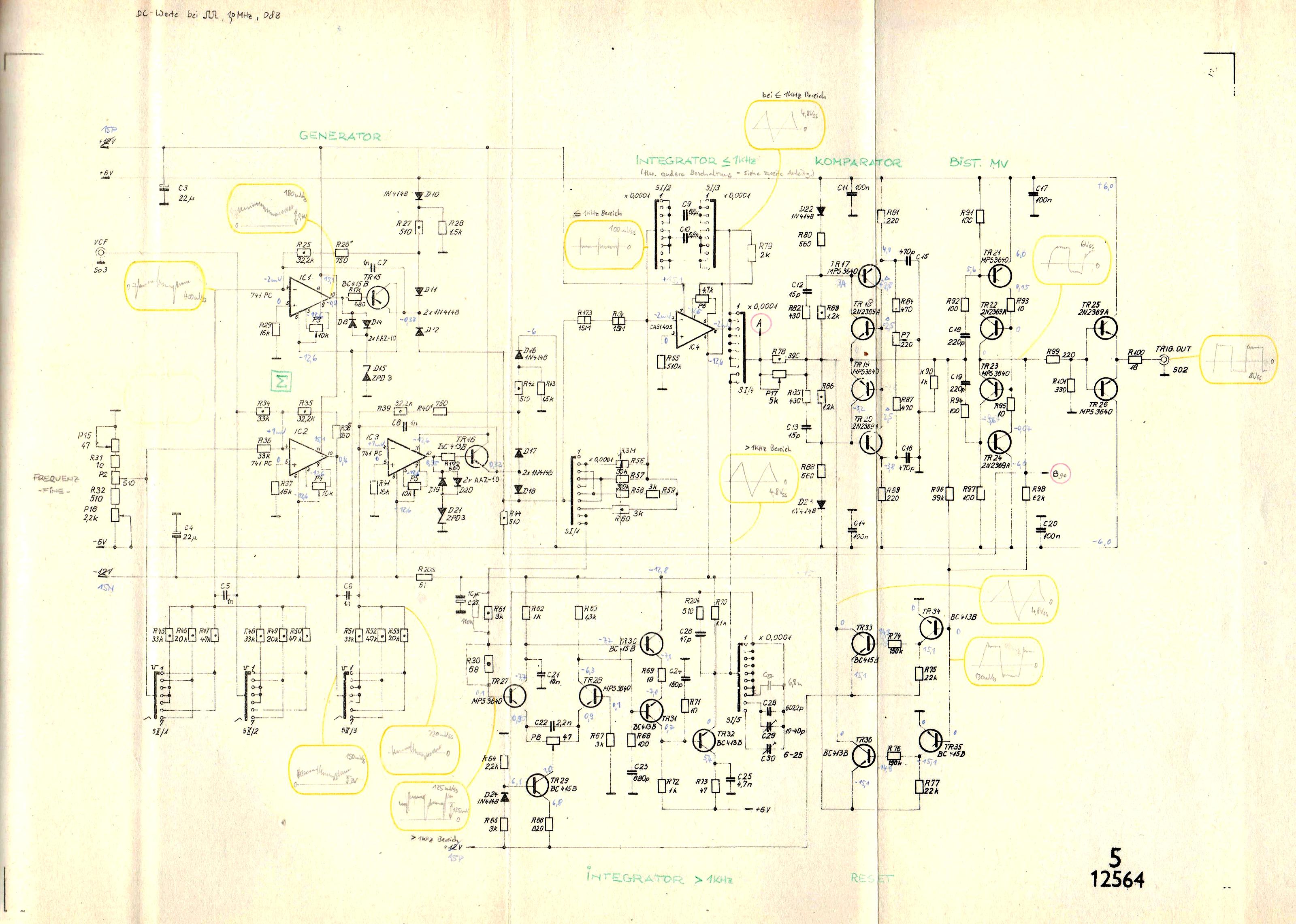

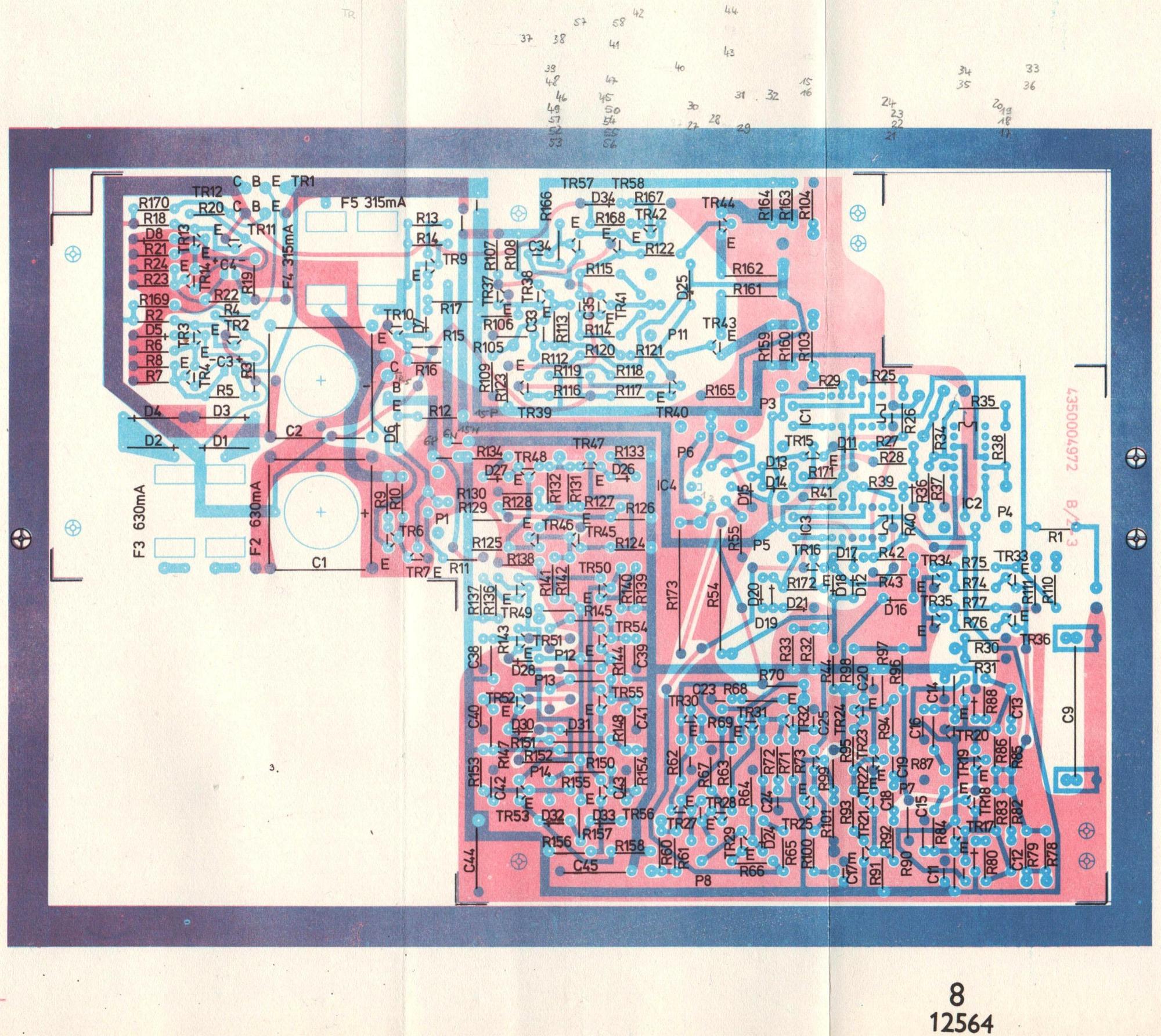

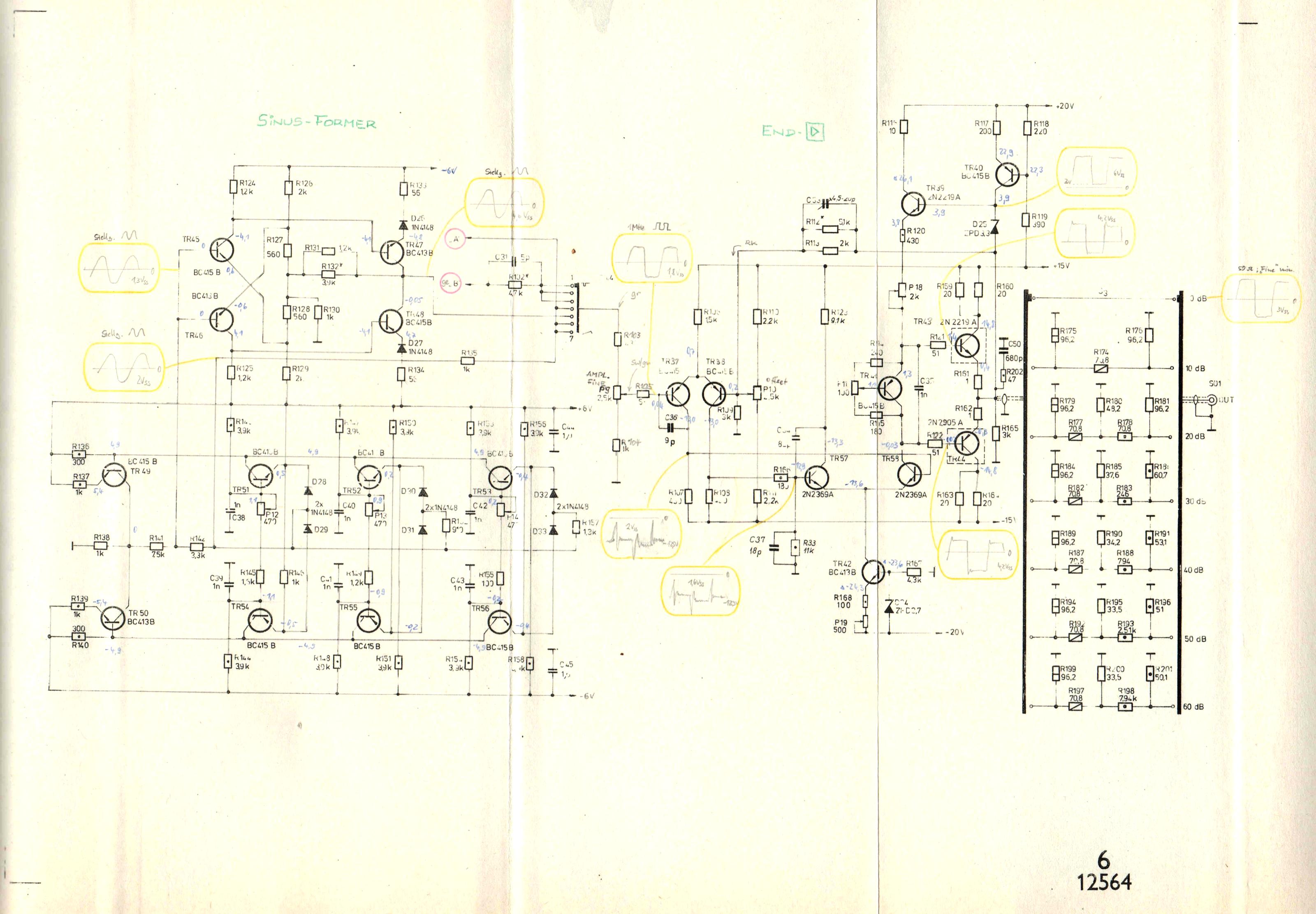

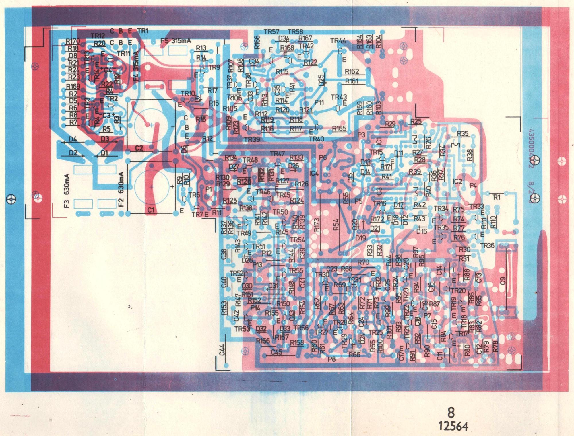

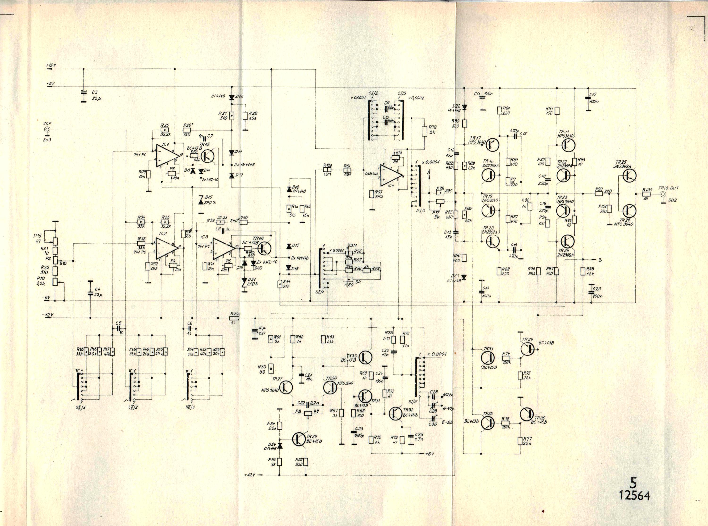

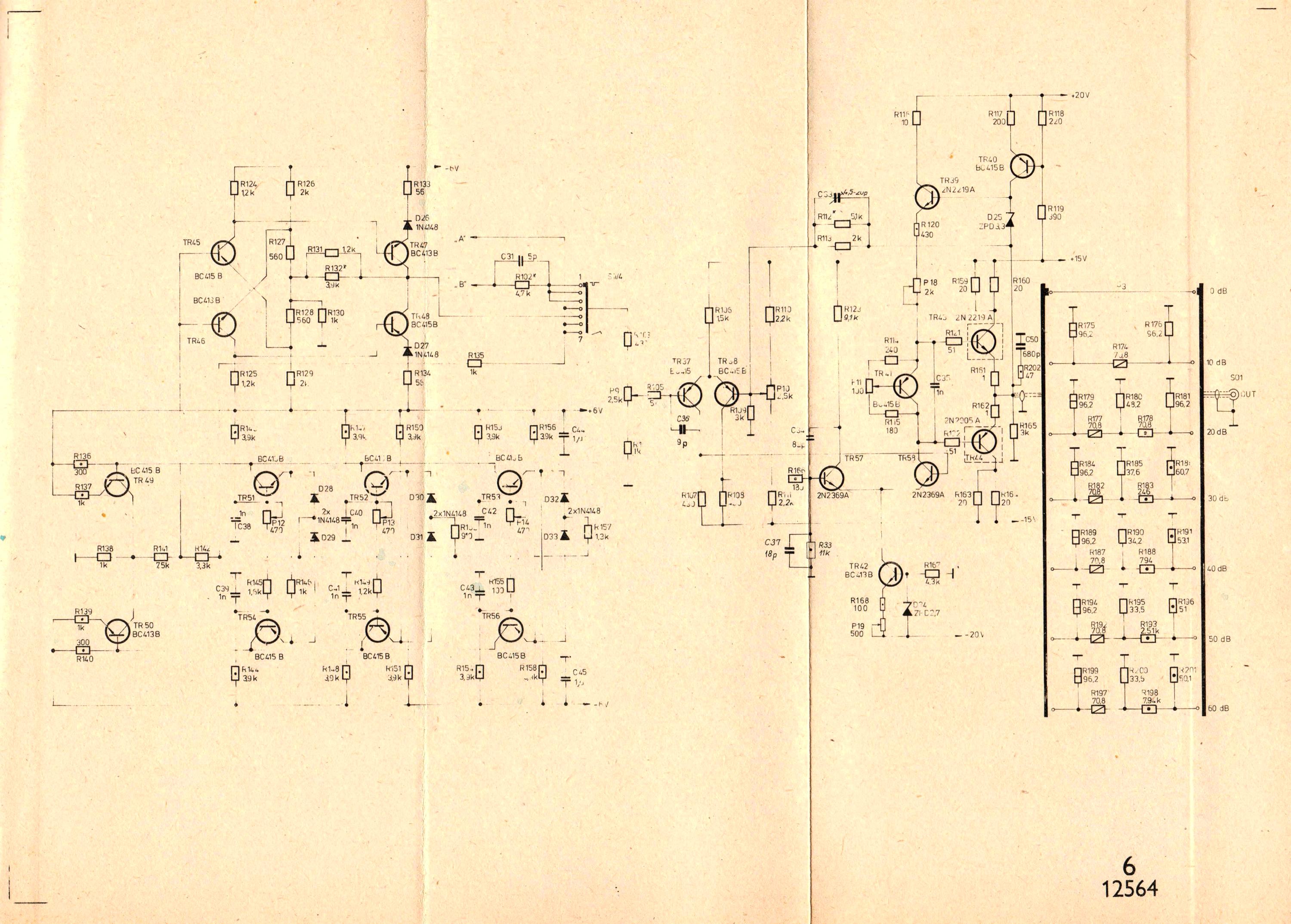

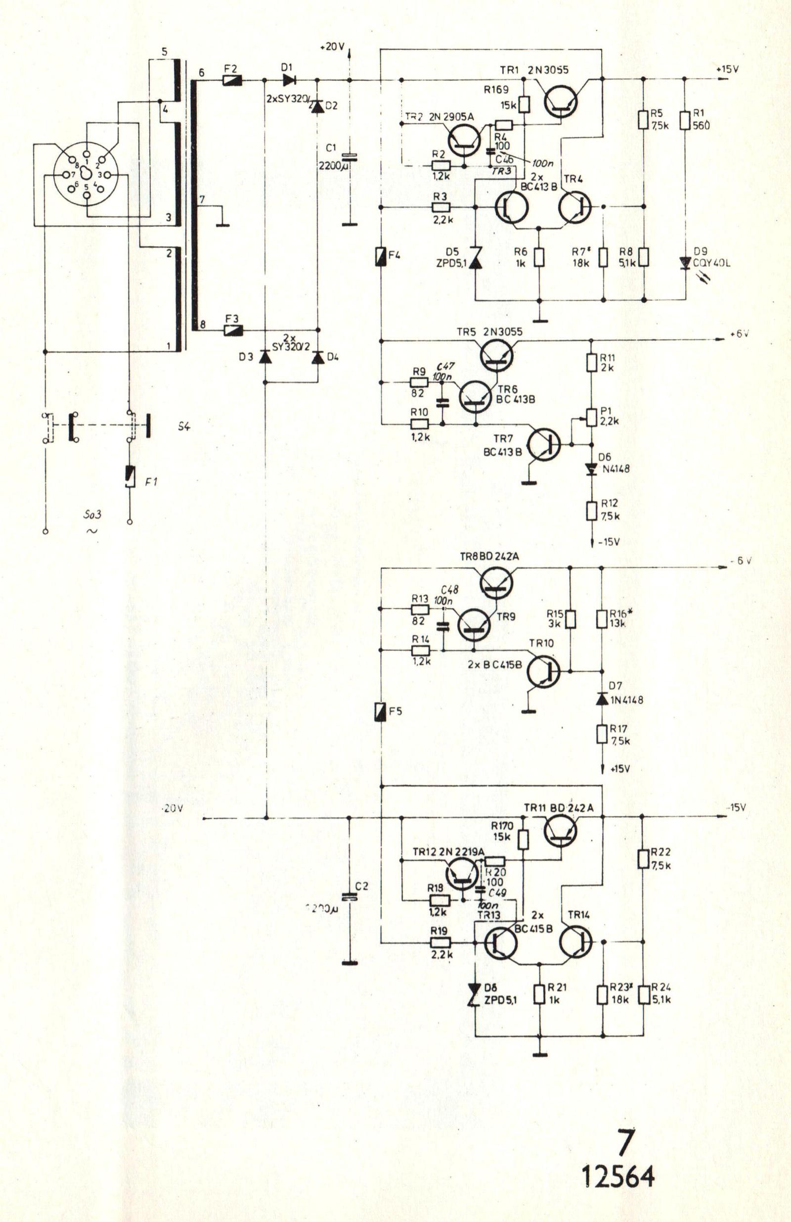

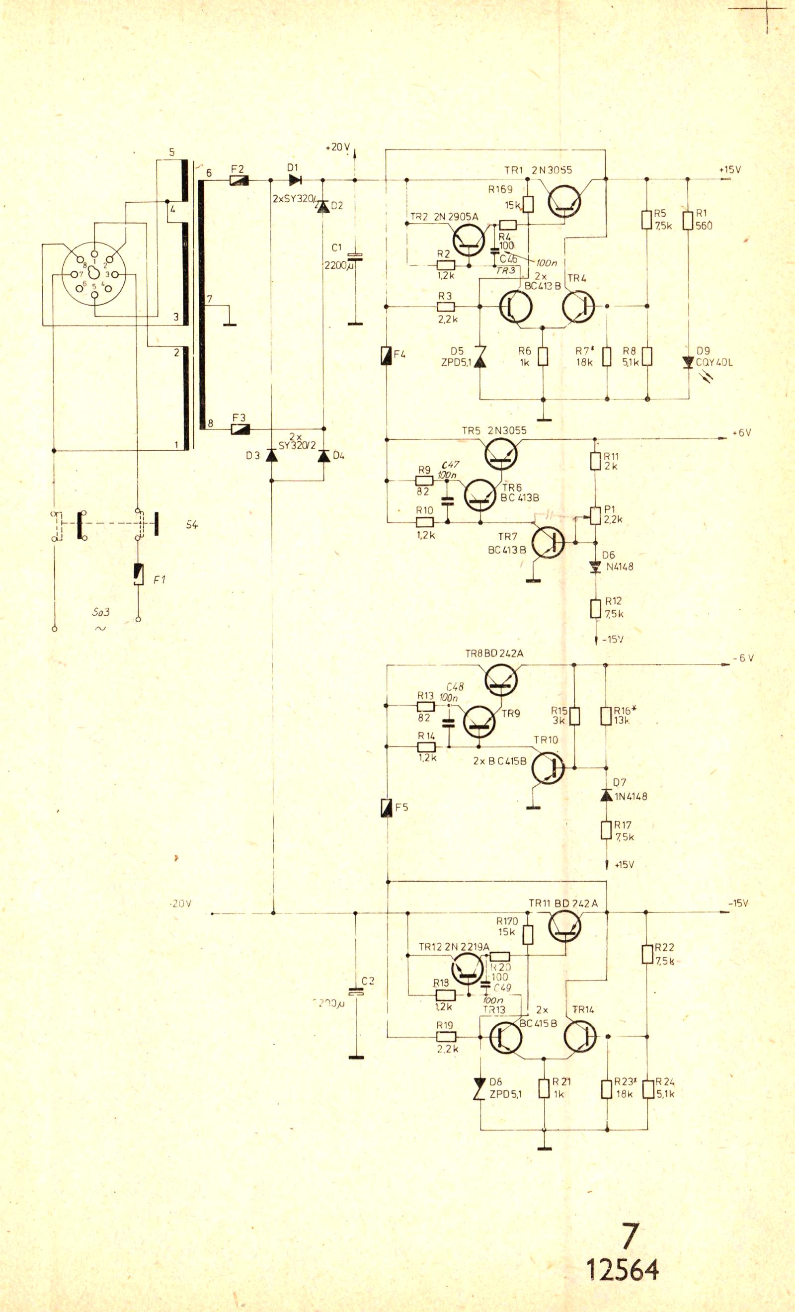

Zitat: | Mario Blunk schrieb danke, das ist aber die Variante ohne Zusatz "B". Was ist der Unterschied zw. B und nicht B ? |
Vergleiche obigen Plan mit dem Geräteaufbau!  Ich denke, der Plan ohne B sollte erstmal ein guter Anfang und u.U. Deine einzige Chance, ohne finanziellen Einsatz mehr zu bekommen, sein.  -- Die Politik ist ein Versuch der Politiker, zusammen mit dem Volk mit den Problemen fertig zu werden, die das Volk ohne die Politiker niemals gehabt hätte. (Dieter Hildebrandt) |
