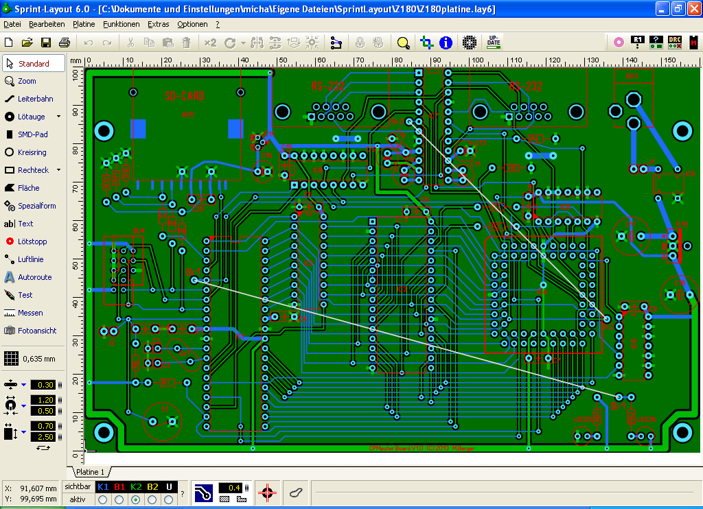

tatsächlich hab ich mich von der Idee infizieren lassen, anstelle des reinen Nachbaus des Computers von Grant Searle selber etwas komplett vom Stand Null zusammenzustümpern ;-)
Allerdings wurde mir der Breadboard-Aufbau irgendwann zu fummelig - hab mich dieses WE an einem LP-Entwurf versucht, heute is die Bestellung raus. Jetzt kommt die nervenzehrende Wartephase. 8 Arbeitstage bis zur Lieferung
Das Konzept ist weitgehend ungetestet, ich berichte dann mal ob die Kiste funktioniert.
Schaltplan
Layout

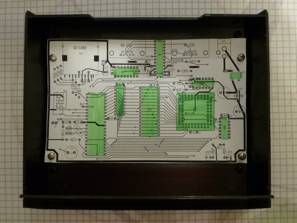

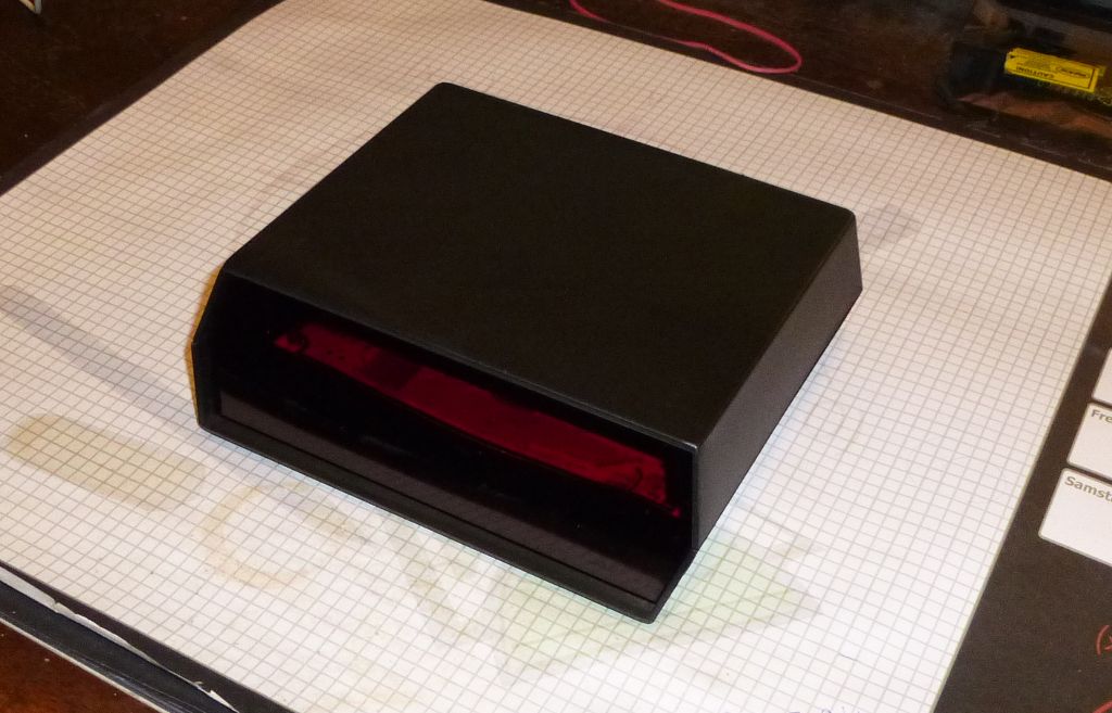

Heute hab ich dann schon mal das Gehäuse bekommen:
und konnte der Versuchung nicht widerstehen ma zu guggen ob die Leiterplatte reinpassen wird, anhand eines 1:1 Ausdrucks. Warten auf so ne LP is ganz schön zermürbend ;-)
