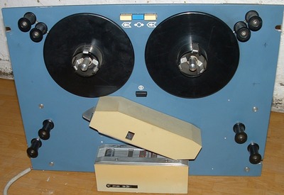

Tschechischer Lochbandleser, wurde in der DDR von Numerik in der Steuerung CNC600 verbaut.
Hat jemand eine Bedienungsanleitung, Anschlussbelegung bzw. Schaltplan dazu?
Oder weiß, was die Tasten bedeuten bzw. wie das Gerät darauf reagieren sollte?

Wenn ich mich noch richtig Erinnere.
<-- Vorspulen (Schaltete den Motor ein)
-o- Stop
--> Rückspulen (Schaltete den Motor ein)
(|) Abtasten freigeben (Schaltete den Motor ein)
Der Motor wurde über ein Relais eingeschaltet.
Die Spulenteller wurden von Rutschkupplungen angetrieben.
Das Lochbandförderrad besaß eine Sperrklinke(elektrisch)
(auf der Rückseite waren glaub ich 2 Buchsenleisten eine zur ansteuerung und die 2. für die Daten)
So ein Teil hatte ich mal kurz auf dem Tisch zur Reperatur. Vor ca. 25 Jahren.

Das momentane Verhalten des Geräts in unserem Museum ist:
-(|) scheint der Hauptschalter zu sein: Hauptmotor dreht. Die Bremse hält das Lochband fest.
-Keine Reaktion auf Einrasten/Ausrasten der Tasten <- und ->.
-Keine Reaktion beim Einrasten der Taste -0-.
-Beim Ausrasten der Taste -o- drehen die beiden Lochbandteller kurz an.
Braucht das Gerät einen angeschlossenen Rechner, um mit den Wickeltellern vernünftig zu reagieren?

Schau dir mal die 4 kleinen Umlenkrollen an die müssten Schaltkontakte haben.
Die Steuern die Tellerbremsen.
Hast du ein Band drinn?

15.05.2013, 10:36 Uhr
Die Schalter schalten, rufen aber keine Reaktion an den Wickelmotoren hervor.
Braucht der LBL erst ein bestimmtes Signal auf der Schnittstelle, bevor er arbeitswillig wird?
Ja.
Das Band wird von der Bandbremse festgehalten.
Leider fehlt die Lichschrankenlampe und ich weiß bislang nicht, was für eine da rein gehört. Ist jedenfalls eine Soffitte, die mit 5V betrieben wird.
15.05.2013, 11:04 Uhr
TTL-Grab
Das kann durchaus der Grund für das völlige Blockieren sein. Mach doch mal eine 12V rein. Solche Lampen wurden aus Lebensdauergründen immer mit Unterspannung betrieben
15.05.2013, 13:21 Uhr
Normalerweise nicht.
Ein Lochbandleser sollte beim Einlegen des Bandes vorspulen, bis seine Lichtschranke ein Transportloch im Band findet. Und dann anhalten.
Das passiert normalerweise, wenn das Band so eingelegt wurde, dass die Lichtschranke zwischen 2 Indexlöchern steht und auch bei Bändern, deren Anfang völlig ungelocht ist.
Wenn die Lampe fehlt, würde ich also ein endloses Vorspulen erwarten.
