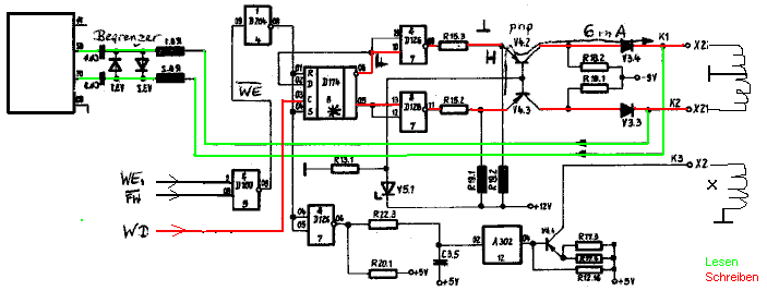

Genauso, dieses Wortspiel, womit die Schaltung gemeint war, mit der es so einige techn. Verständigungsprobleme gibt und die einen grossen LOGIK-Anteil hat.
| Zitat: | Zitat: Deff schrieb Tja, das ist eben LOGIK im wahrsten Sinne des Wortes!
Verstehe ich nicht. |
Allerdings kann ich noch ein Diagonalkreuz an einer Spule deuten - gibt´s auch als Schaltzeichen für Löschkopf bei Magnettongeräten... Aber bleib cool, Alter. -- Die Politik ist ein Versuch der Politiker, zusammen mit dem Volk mit den Problemen fertig zu werden, die das Volk ohne die Politiker niemals gehabt hätte. (Dieter Hildebrandt) Dieser Beitrag wurde am 19.10.2006 um 09:43 Uhr von Deff editiert. |
