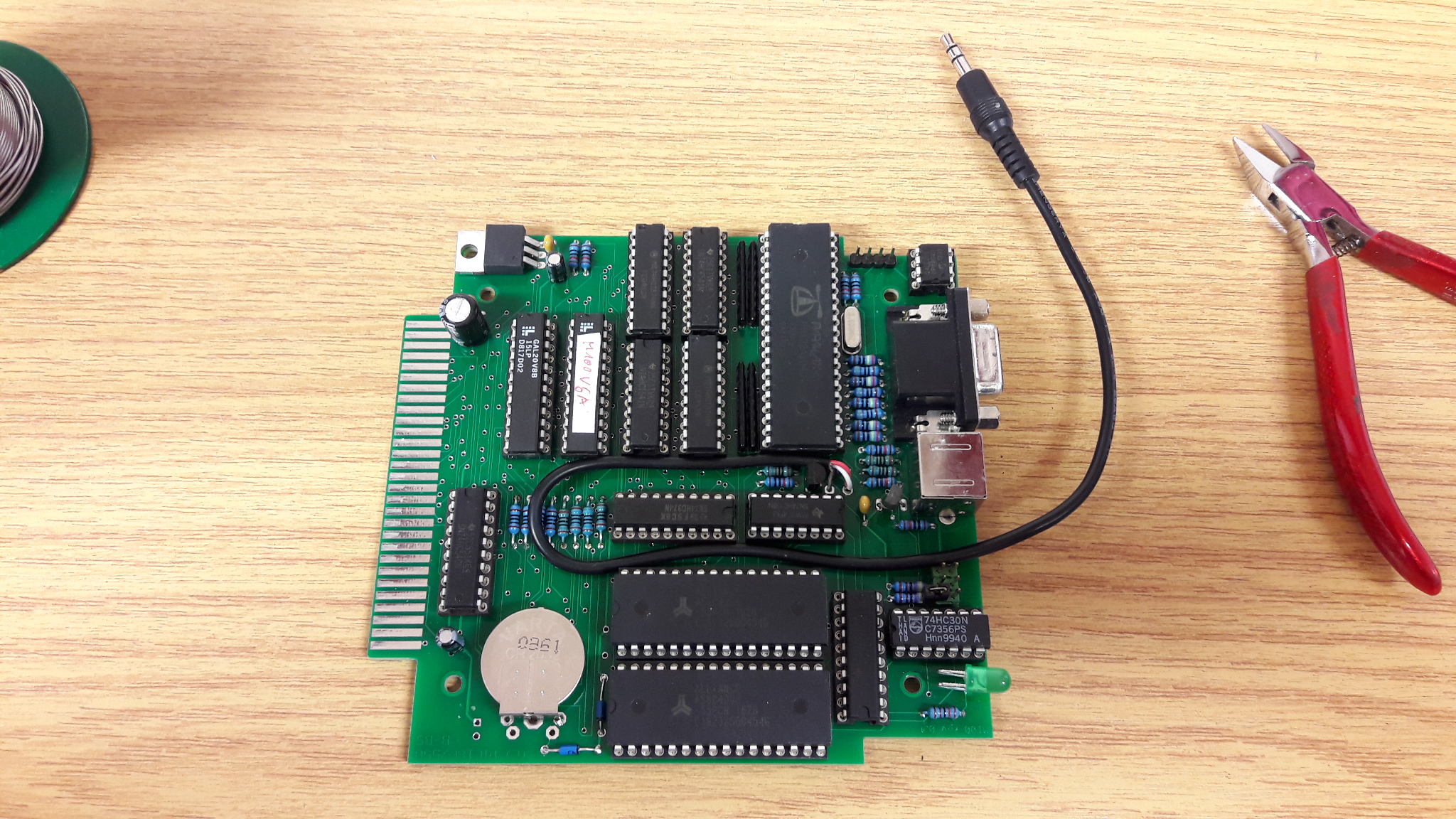

Hier noch ein paar Bilder vom Aktuellen Stand natürlich auf einem KC85/3 von mir verbastelt
Das ist aber nicht zu sehen das CAOS-EPROM-Modul

07.04.2014, 23:04 Uhr
HONI
Naja, das CAOS Eprom Modul ist jetzt nix besonderes, hatte ich seinerzeit in meinem auch drin, erst einfach Huckepack drauf gelötet mit separatem Schalter, später mit einer Platine. Auswahl des ROMs über den Resettaster. Zur Auswahl waren CAOS900, CAOS3.1, 3.4 und PI/88.

Nicht ganz richtig HONI,
am 04.04.14 war nur die CPU gesockelt der Rest noch original.
Der PROM mit dem CAOS wurde erst am 05.04.14 eingebaut.
Und am 04.07.14 wird immer noch nichts anderes als als diese zwei Sockel vom original abweichen.
