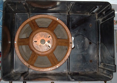

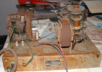

Ich habe beim Elektroverschrotter die Überreste eines Volksempfängers VE301W aus der Gitterbox gezogen:
Da mich hoffnungslose Projekte reizen, habe ich begonnen, das Gerät wieder herzurichten:
das Gehäuse aus 25 Fragmenten zusammengepuzzelt, Lautsprechermembran geklebt, Chassis, Lausprecherkorb und Trafos entrostet, Röhrenfassungen repariert, Buchsen poliert, kalte Löstellen korrigiert, Drehko überarbeitet.
Das Gerät ist nun kaum wiederzuerkennen.

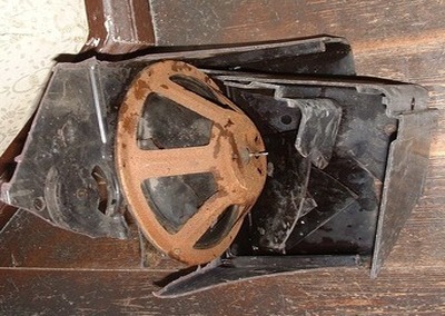

Leider fehlen zwei Teile: das Triebsystem des Freischwingerlautsprechers (samt Magnet) und die Skalenscheibe. Die Sachen sehen so aus:
Hat jemand zufällig was passendes in der Bastelkiste?

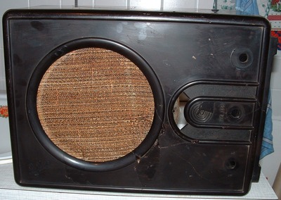

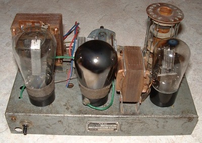

Inzwischen ist aus dem einstigen Trümmerhaufen...
...wieder ein recht ansehnliches Radio geworden:
Die elektrische Reparatur ist noch im Gange.
