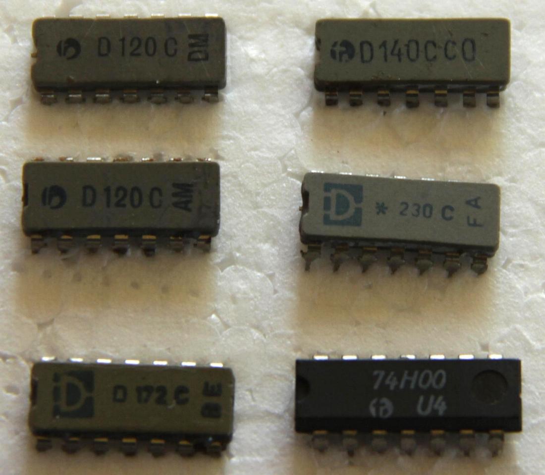

Germaniumröhre
ein Bild ohne Erläuterung ????
Willst Du was wissen ?
Oder hast Du neueste Erkentnisse zum Aufdruck ?
Bernd
31.05.2012, 09:06 Uhr
Hallo Bernd,
sind das die ältesten (Keramik-Typen)?
31.05.2012, 09:09 Uhr
die ältesten Typen sind die mit dem AMD-Aufdruck. Die mit dem HFO-Aufdruck kamen später. Entwickelt in Dresden und dann in die Produktion nach FFO überführt...
31.05.2012, 10:29 Uhr
In Ergänzung zu Klaus:
Die ältesten Typen sind die mit dem "AMD"-Aufdruck als Text.
Das steht für Arbeitsstelle für Molekularelektronik Dresden (ab 1969).
Danach kam erst das "Gatter-D" welches ab 1976 auch das Logo vom Institut für Mikroelektronik Dresden ist (IFM oder IMD).
Ab 1980 dann Zentrum für Forschung und Technologie Mikroelektronik (ZFTM oder ZMD) mit wieder neuem Logo.
Mit AMD Aufdruck z.B.
D 200 C in AH
D 210 C in BA und BB
D 220 C in BB
D 230 C in AL
Für den "ersten" Datumscode meine ich, A steht wie im neueren für 1970, B für 1971 etc. auch wenn es den D200 nach Peters Buch erst ab 1975 gegeben haben soll. ?
Dieser Beitrag wurde am 31.05.2012 um 14:24 Uhr von karsten editiert.
31.05.2012, 12:11 Uhr
Germaniumröhre
Hallo ,
ergänzend muß ich noch sagen, daß das wirkliche Alter nur dann genau erkannt werden kann, wenn man den alten Kode entschlüsseln kann.
Der neuere Kode, der wohl so etwa 1974 eingeführt wurde , ist ja bekannt, aber der Alte für die ersten ICs nicht.
Bernd
