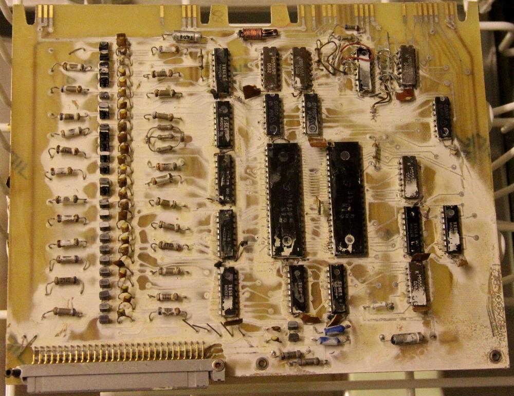

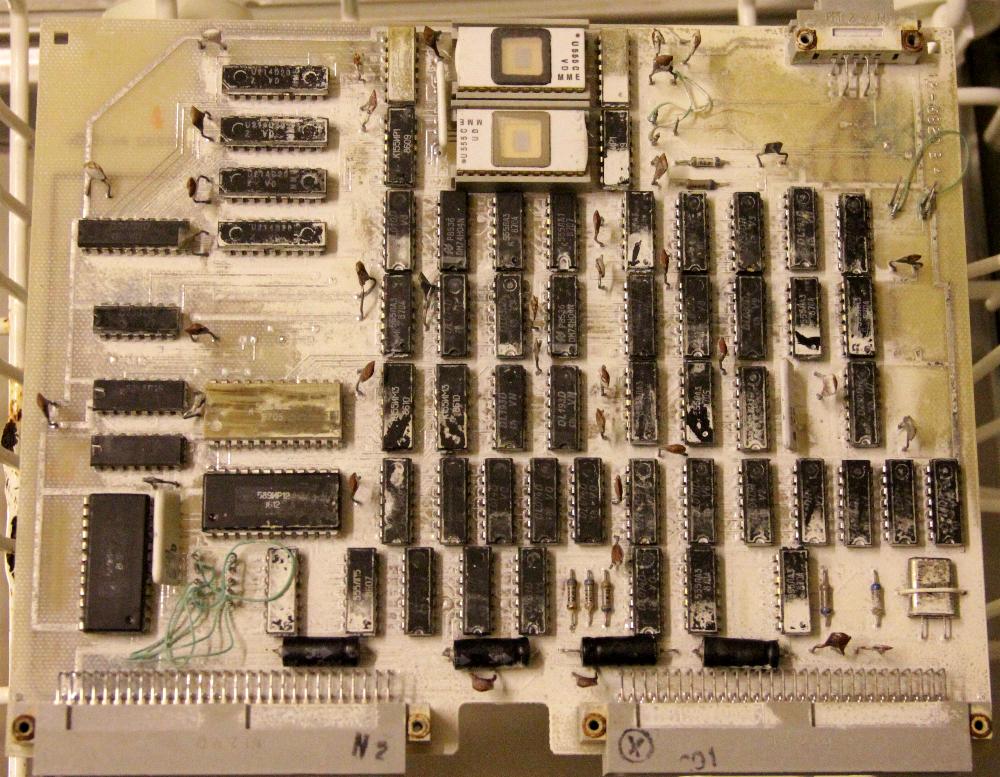

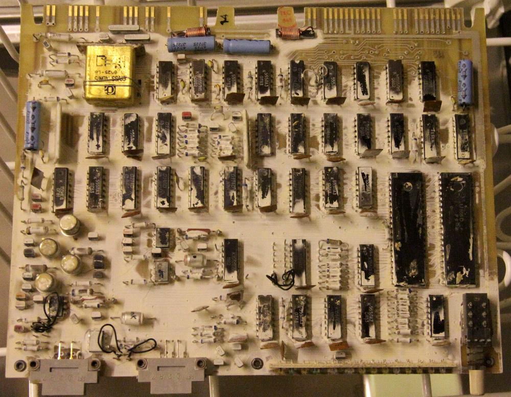

verschmutzte Leiterplatten im Geschirrspüler, mit diesem Ergebnis:
Das graue Zeug lässt sich mit dem Fingernagel von den ICs abkratzen.
Was ist schiefgegangen?

Der harte Spüli hat dem Lötstopplack ein mattes Finish verpasst, würd ich sagen.

oder zuviel Salz/Klarspüler... iss jetzt "Porentiefrein"
Lötstopplack war da nie drauf.
15.03.2012, 22:28 Uhr
Lötstopplack ist ein weiträumiger Begriff. Hartwachs, gelöstes Kolophonium, Kunststoff aus der Dose...
Die typische Verteilung der "Soße" auf den ICs ist mir schon auf vielen Platinen begegnet. Auch erst neulich im P8000-Eprommer, erschwert schön das Nachmessen.

Wenn ich mich recht erinnere, wurden die Leiterplatten in Riesa auch mit Wasser gewaschen. Das Schwallötmittel war wasserlöslich.
Das scharfe Ätzmittel aus Spülmaschinen frißt Glas an und altes Porzellan wird entmustert. Das würde ich auf keinen Fall so machen. Wenn schon, dann kärchern, aber im Schongang.

Wenn ich mich recht erinnere, wurde ein Teil der k1520 wie auch andere Platinen mit einem Schutzlack nach der Bestückung und Test überzogen.
Dieser Lack verträgt den Geschirrspüler nicht. Ähnliches passiert wenn diese Platinen mit Spiritus gereinigt werden.

..nicht tragisch. Jetzt nimmst Du eine Heißluftpistole und bügelst den Lack wieder glatt und durchsichtig.
