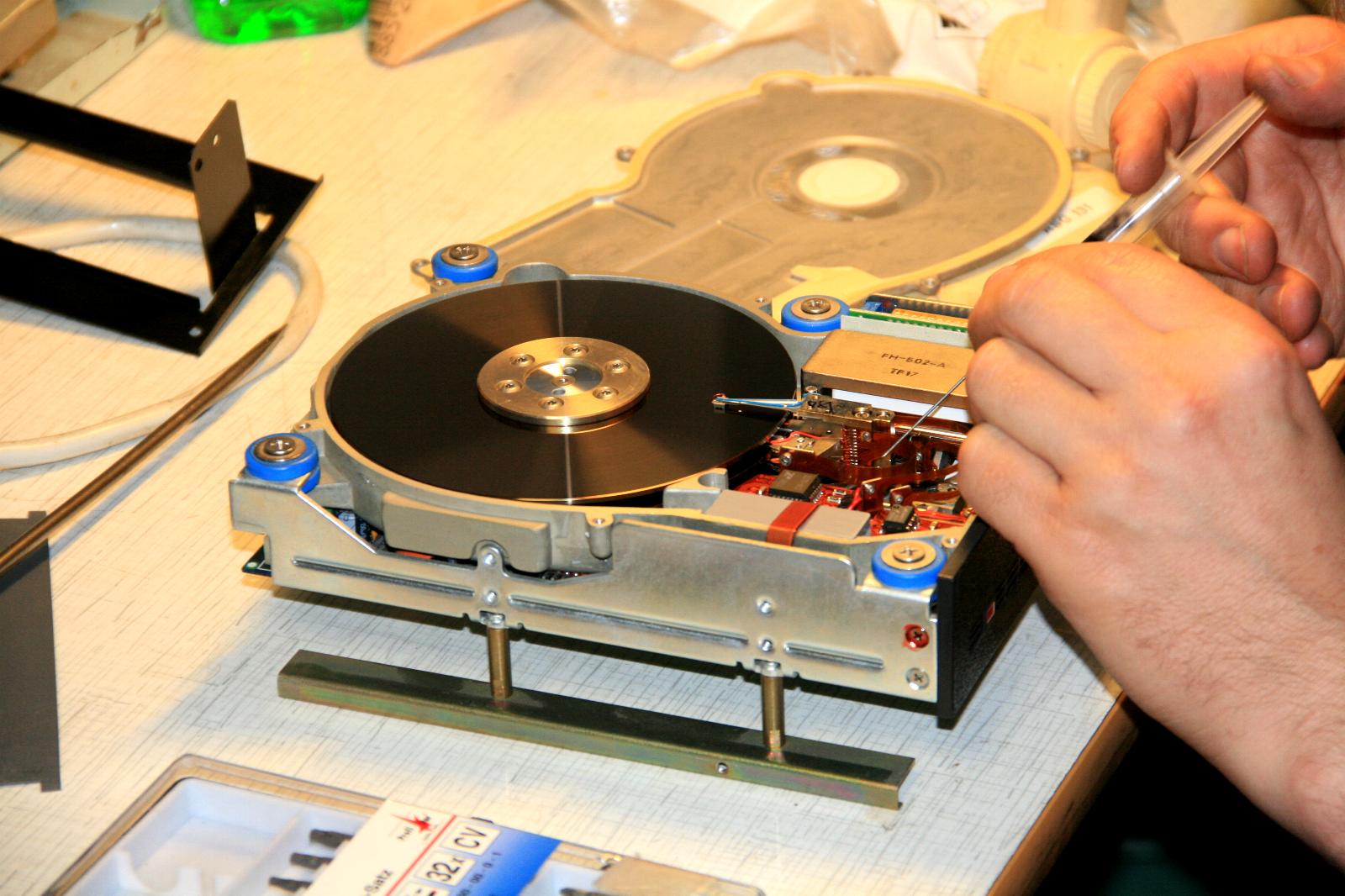

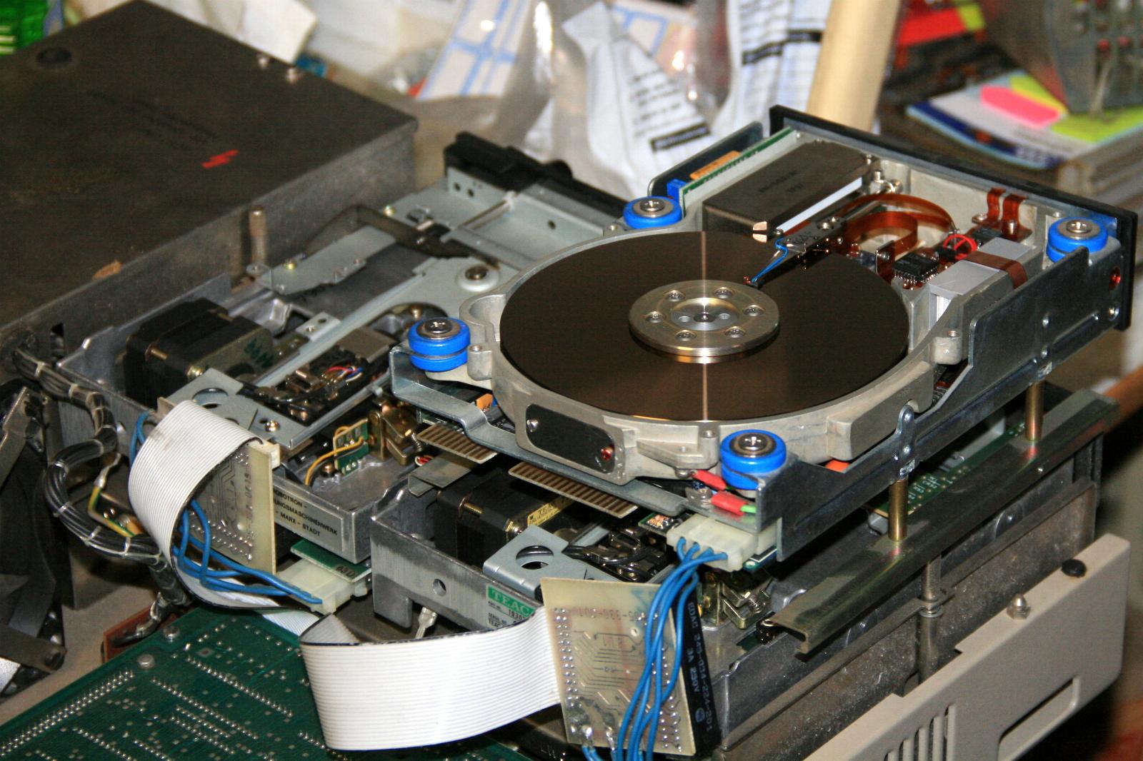

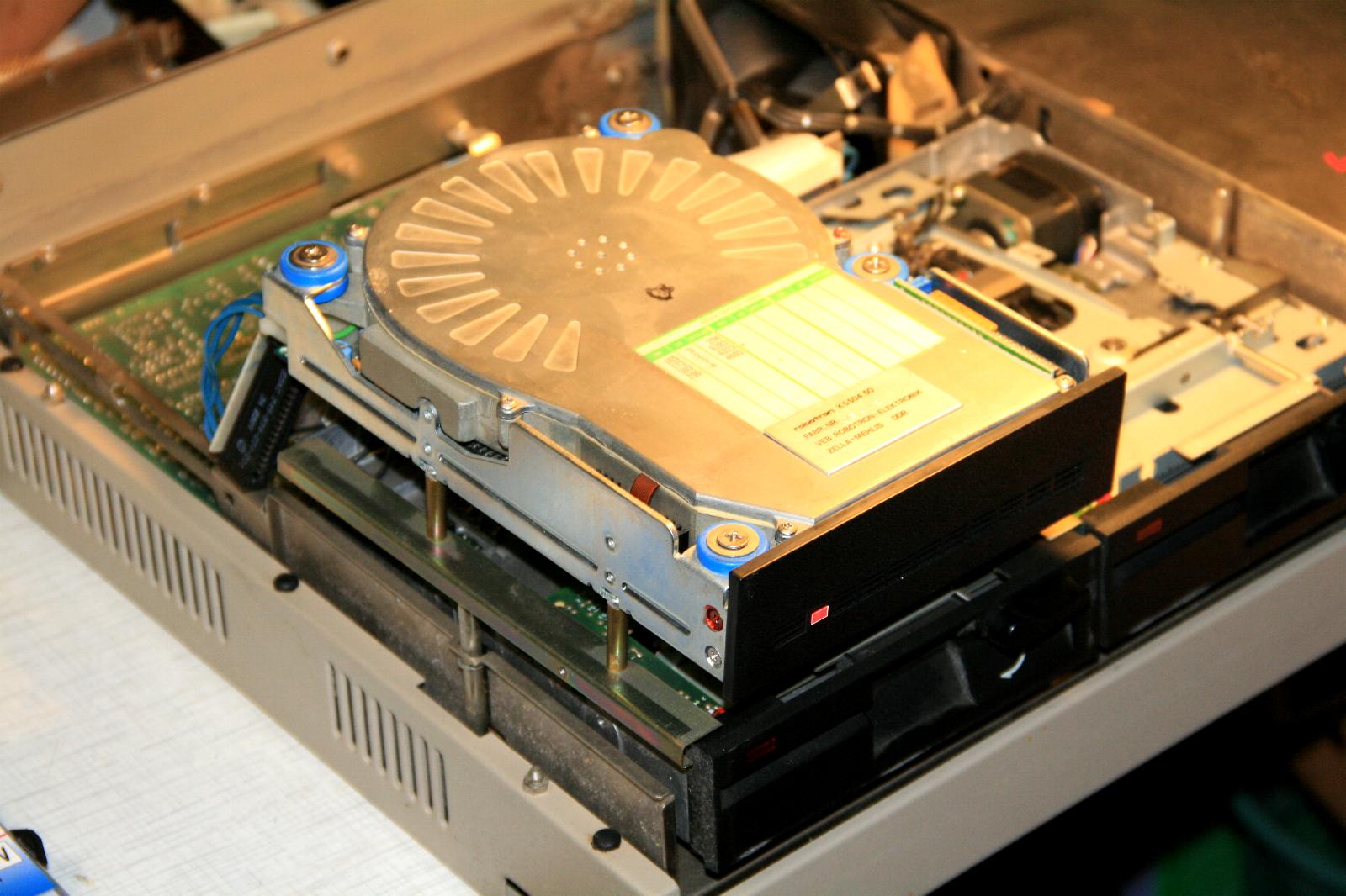

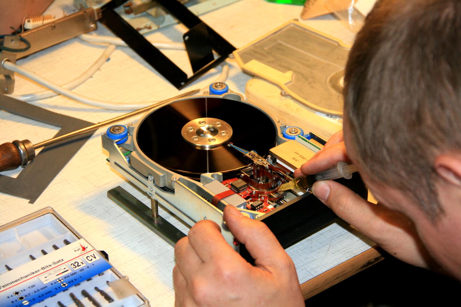

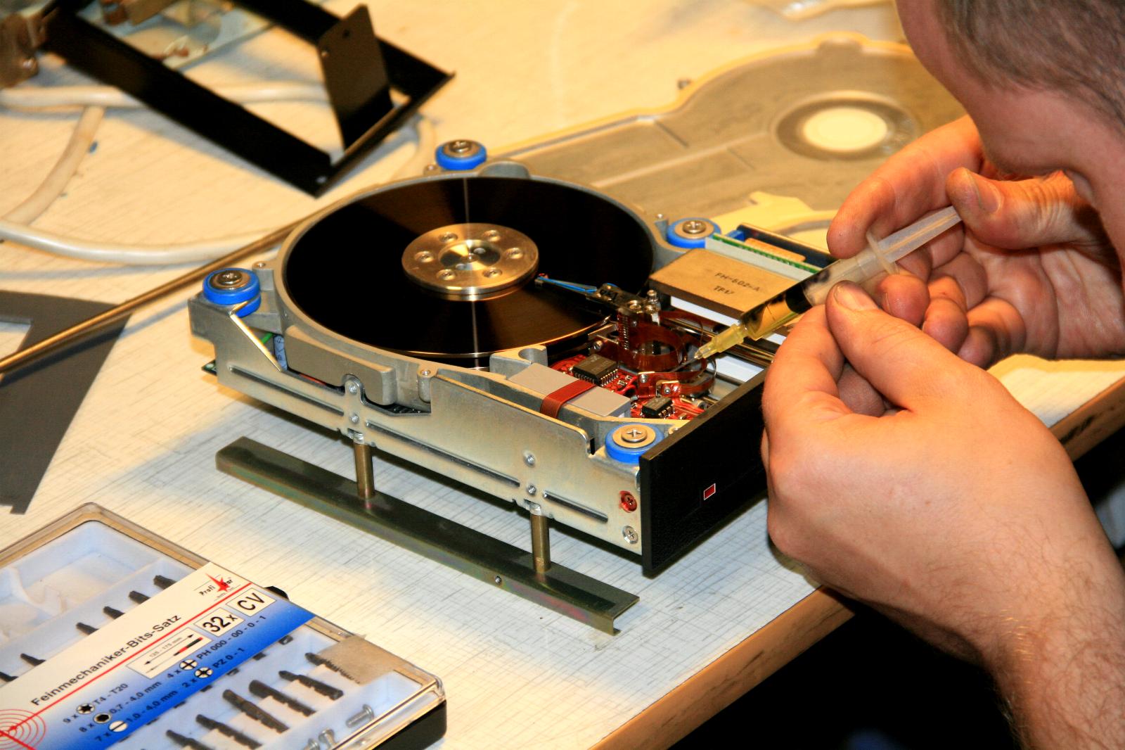

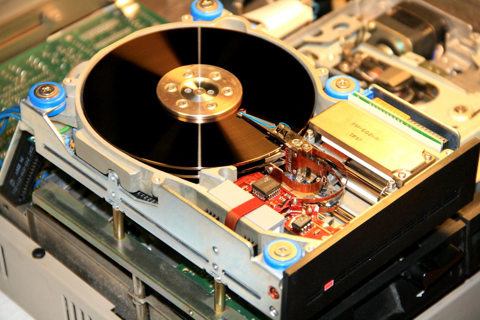

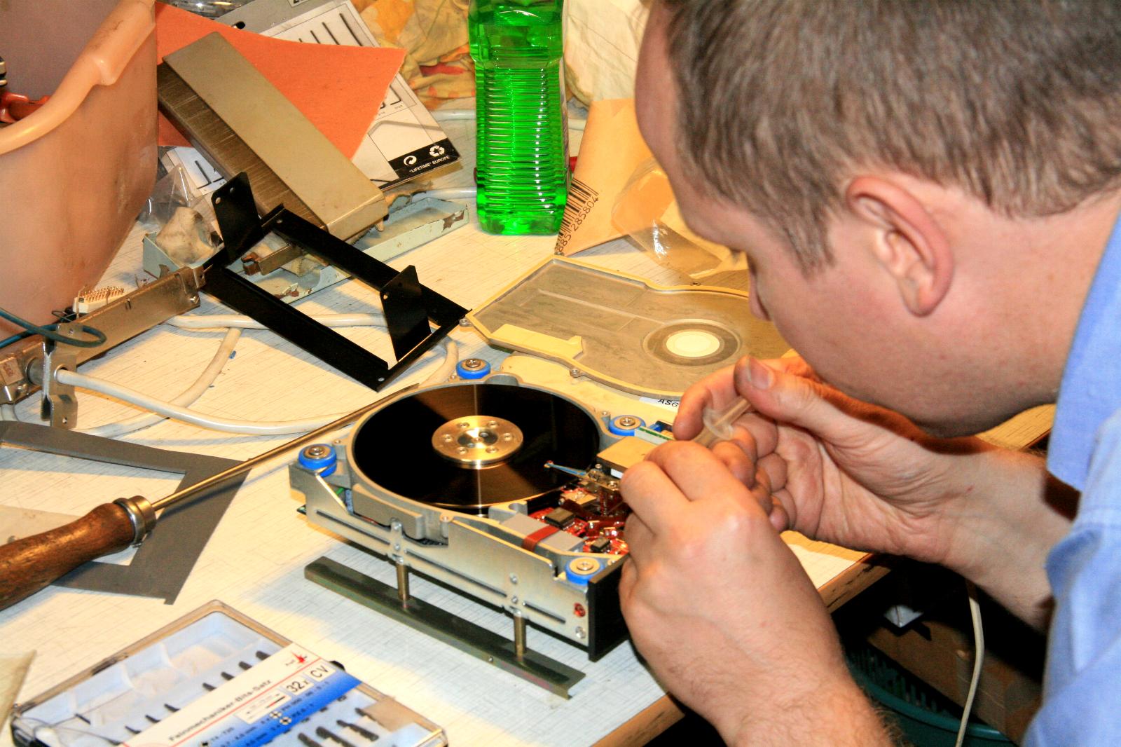

Rüdigers OP am "offene Herzen" - hier die Bilder:

warum nicht?
Das sieht doch nach lupenreinem "Reinstraum" aus, also "immer rin mit de Fingers"
Mit heutigen Terrabyte-Platten geht sowas wirklich nicht mehr, da stören ja schon Fremdatome im Sicherheitsgas....
Ja, habe ich auch schon gemacht, voller Erfolg. Wenn auch nur für Stunden, aber die Daten wurden gesichert.

Nicht schlecht - ein PC1715 mit Festplatte...

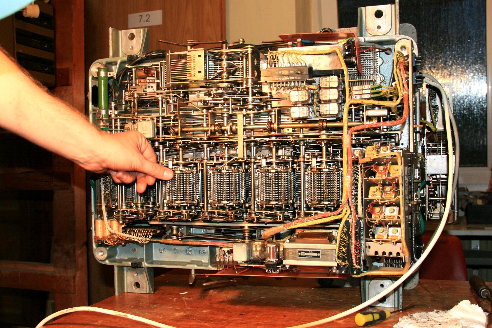

Was ist denn das für ein Höllending auf dem letzten Bild? Das muss ja so viel wie ein Kleinwagen gekostet haben - Soviele Einzelteile scheint es jedenfalls auch zu enthalten.
12.12.2011, 13:39 Uhr
Wird noch nicht verraten.
Vielleicht eine kleine Vorfreude auf eine Vorführung beim nächsten KC-Treffen.
Das Maschinchen besteht übrigens aus 22.000 Einzelteilen und sollte jede Autokonstruktion toppen.
Dieser Beitrag wurde am 12.12.2011 um 13:40 Uhr von Rüdiger editiert.
12.12.2011, 15:09 Uhr
hallo an alle,
das letzte Bild gehört nicht zu dieser Fotoserie (ups)

von meiner Seite hierzu noch mal vielen herzlichen Dank an Rüdiger!
Insider sehen sicher anhand der komischen Schlittenkufen, wo diese Festplatte normalerweise ihren Dienst tut: in einer P8000. Vor der Reparatur tat die Festplatte ihren Dienst, allerdings mit der Eigenart, dass sie nur nach jedem zweiten Einschalten ausparkte und hochfuhr. Weshalb das nun genau und reproduzierbar nur jedes zweite Mal ging ist mir bis heute unklar.
Vermutlich hat diese Festplatte nun hier in ihrem Festplattenleben die "letzte Ölung" erhalten.
Wieder zu Hause, Fesplatte eingebaut, Wega bootet, bricht dann irgendwann mit Kernel Panic ab: Schreck lass nach. Das Utility sa.verify brachte dann auch gaaaanz viele Fehler, fast jeder Sektor wurde als schlecht angemeckert.
Klare Sache: als letzter Akt der Verzweiflung der Versuch einer low-level Formatierung. Nach dieser und mehreren sa.verify Durchläufen war klar: die Platte ist ok, lediglich die Feinjustierung ist wohl etwas verschoben. Könnte auch auf'm Transport passiert sein. Da ich ohnehin vorhatte die EPROMS der P8000 auszuwechseln um sie WEGA 3.1 - tauglich zu machen, passte das alles sogar irgendwie. Inzwischen hat diese Festplatte etliche Betriebsstunden ohne erkennbare Macken absolviert (klopf klopf klopf auf Holz).
Dieser Beitrag wurde am 12.12.2011 um 19:10 Uhr von Micha editiert.
12.12.2011, 19:33 Uhr
Kann es sein, dass du die Festplatte einfach noch nie so kalt in Betrieb hattest?
Extrem auffällig ist das wenn man versucht mehr Sektoren pro Track zu formatieren oder die Write Precompensation nicht ganz passt. Was bei warmem Rechner ganz toll läuft, geht nach dem Einschalten am nächsten Tag garnicht mehr....
12.12.2011, 22:20 Uhr
glaub ich nicht. Die Fotos stammen soweit ich es erinnere von Anfang September, als wie wo es noch nicht ganz so kalt war wie jetzt
Und ich bin eh nicht so schnell. Also die Inbetriebnahme war minimal eine Stunde nach Akklimatisierung. Eher später...
Der PC1715 im Bild hat lediglich temporär die Stromversorgung bereitgestellt. Was mich allerdings an jene Kiste beeindruckt hat: die Ventilatoren sind nach dem Abschalten minutenlang nachgelaufen. So richtig nach dem Motto "früher war sowas noch Qualitätsware".
