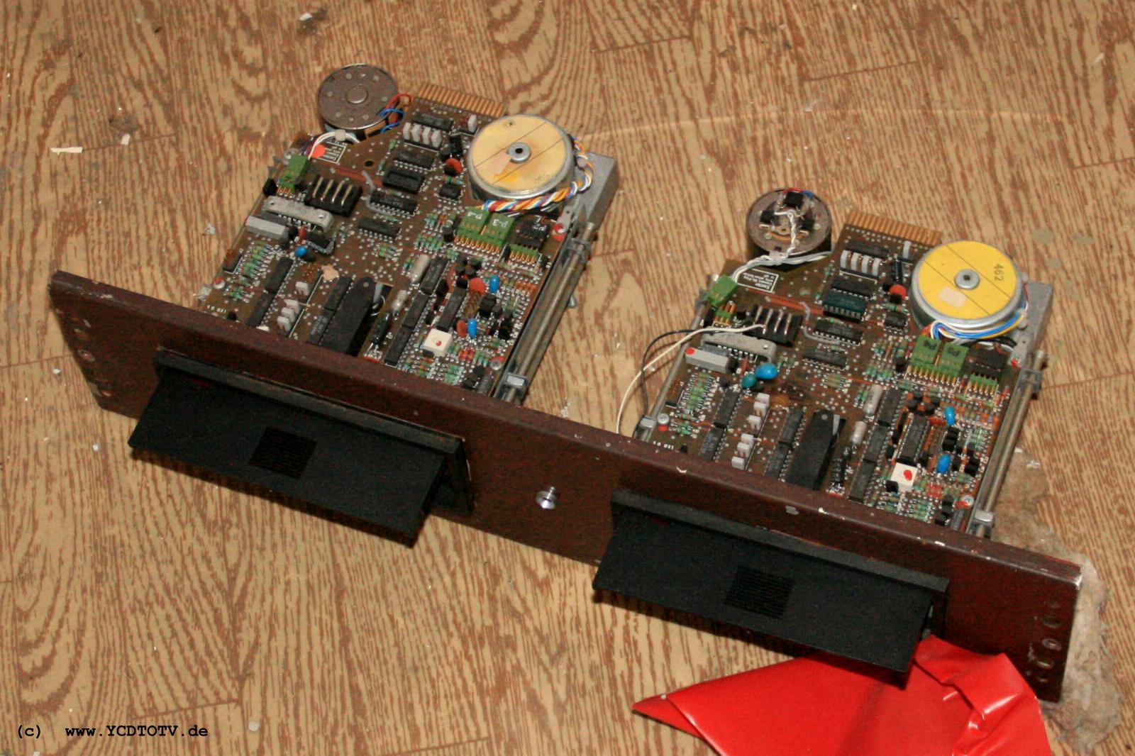

Scheinen amerikanisch zu sein. Shugart?

si_schenk
das LW kommt mir bekannt vor.
Ich hatte ein ähnliches (der vordere Verschluss war etwas anders) in meinem LLC2. Dieses LW hatte ich per Anzeige im FA 1988/89 für viel Geld gekauft.
Es konnte nur wenig, einseitig gespeichert werden.
Das LW hatte die Bezeichnung oder Hersteller BASF.
Da das LW sehr 'tollpatschig' lief musste das CPL (CPM für den LLC2) geändert werden (die automatische Formaterkennung musste heraus).
Ich hatte dazu auch eine Broschüre (in englischer Sprache), ob ich sie noch habe weis ich nicht, ich schaue noch einmal nach.
Das LW ist schon seit längerer Zeit in den Müll geandert, da es defekt war.
Soweit meine Erfahrung, Siegfried

Anfang der 90er habe ich auch so ein Laufwerk von BASF besessen. Das hatte allerdings volle Bauhöhe.
Bei dem Laufwerk dürfte es sich um folgendes handeln: BASF 6106
http://server.goodall.com/pub/hardware/salota/cdrom-2010-06-06/Floppy/BASF/BASF%206106.jpg
BASF 6106 180K 5.25" Single Sided, Double Density

Also ein normales uraltes PC Laufwerk, allerdings einseitig!!!!

Ich hatte auch mal so ein Ding, auch bei mir war der Verschluß anders.
Es lief aber Problemlos an CP/A als 200K Laufwerk.

Hallo rm2,
ich habe das Technical Manual für die Mini Disk Drive Modell 6106/08
gefunden und würde es dir zusenden wenn du Wert darauf legst.
Bei mir liegt es nur 'nutzlos' herum.
Wenn ich es zusenden soll, hier meine Emailadresse:
si_schenk@t-online.de
zur Adressenübermittlung.
Der Unterschied zwischen beiden Modellen:
BASF 6106 einseitig
BASF 6108 beide Seiten.
Herzliche Grüße Siegfried

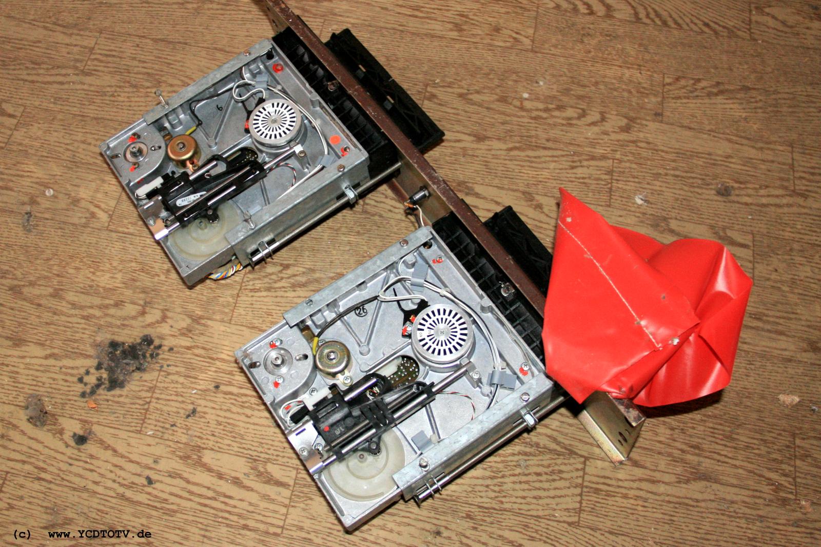

ich habe mindestens auch noch ein gleiches (ähnliches) LW, aber mit Treibriemen ; . War in einem alten Adresscomputer. Daten habe ich keine.

si_schenk
bei beiden LW fehlen die Treibriemen. Der Riemen geht von Motor (hinten links bei der Ansicht von unten) zu der Scheibe mit den Strichen.
Ich meine das untere Bild.
Siegfried

Ja, mein erstes Laufwerk, was ich je hatte. Habe ich mir einst fuer 555DM aus dem Westen mitbringen lassen, zum guenstigen Kurs von 1:5. Hat heute einen Ehrenplatz. Der Steppermotor war bei der Wahl der richtigen Frequenz unhoerbar leise, der Kopflademagnet hat allerdings richtig geknallt.
Gruss Micha
