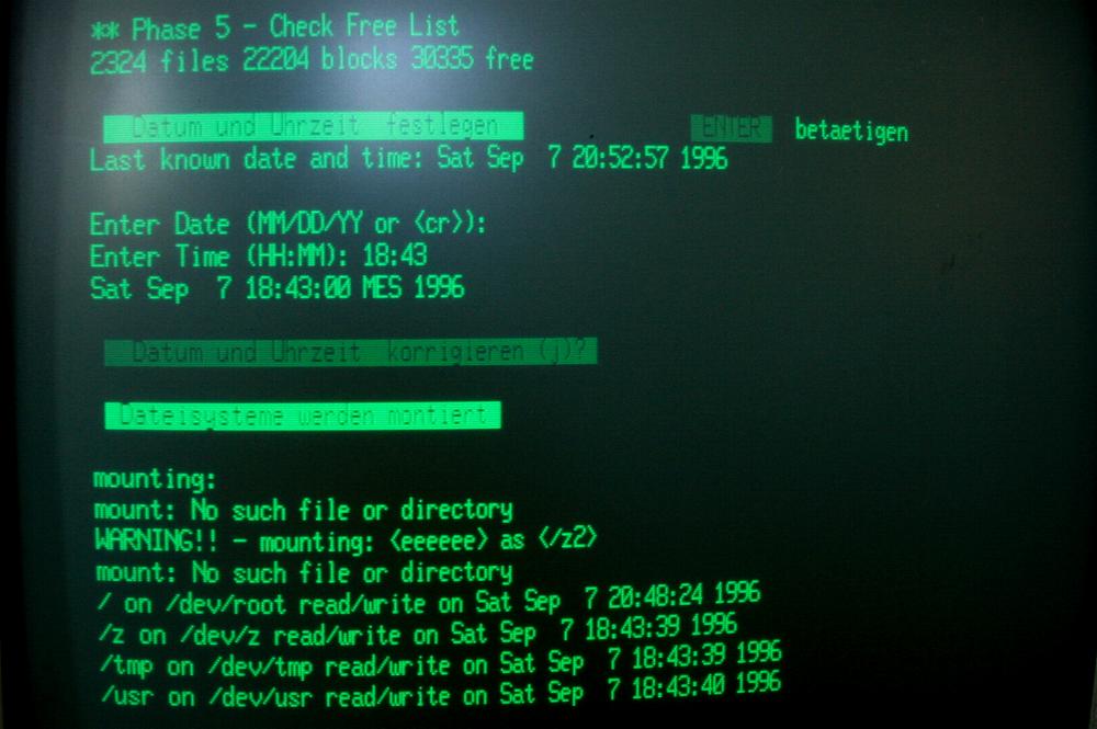

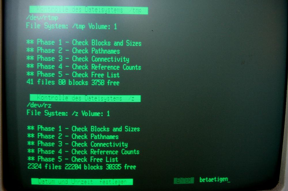

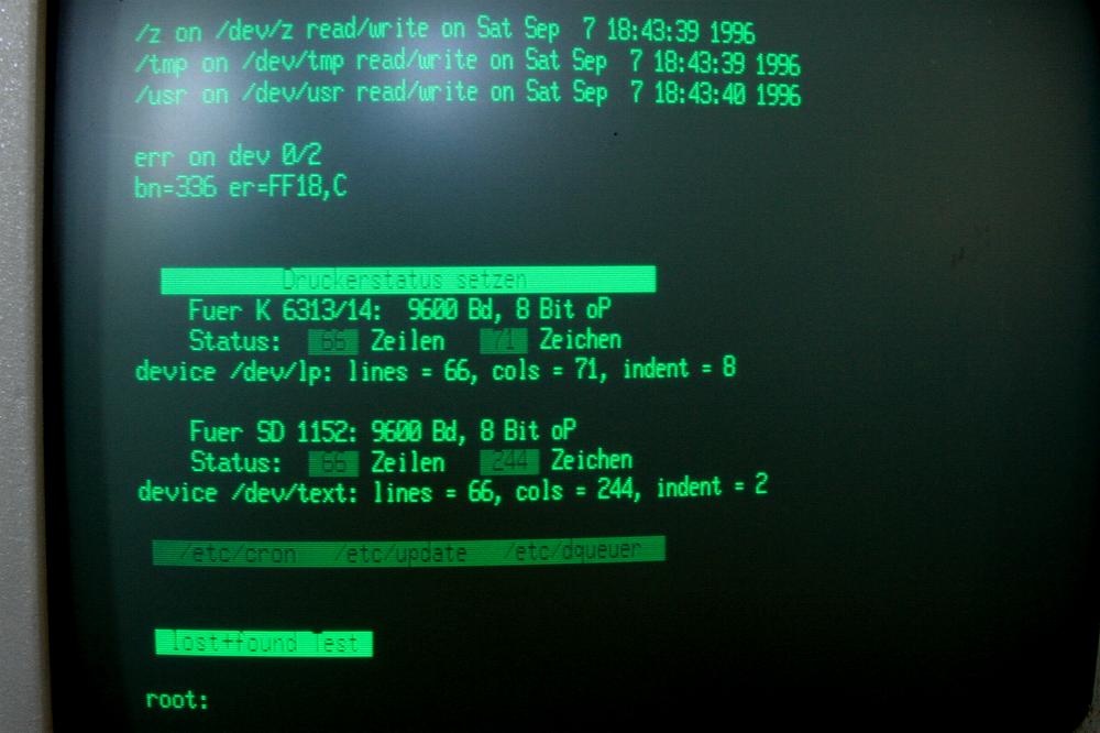

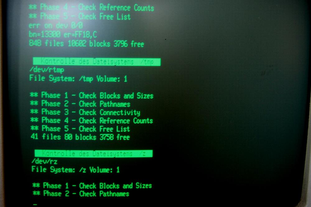

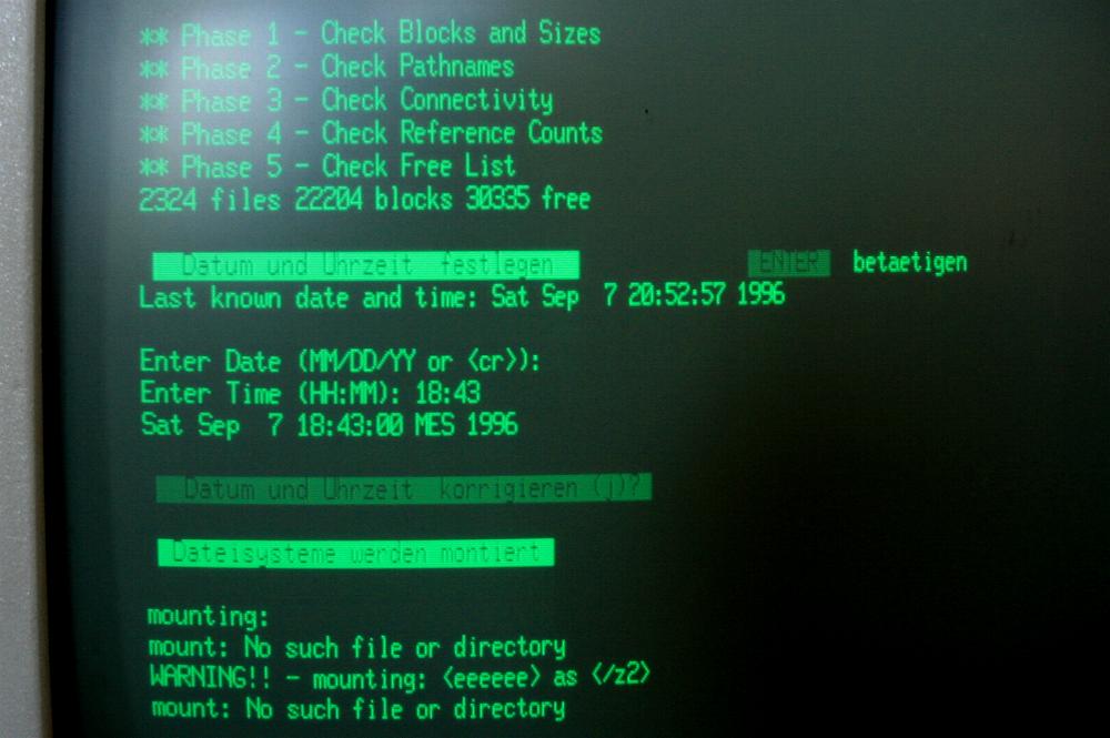

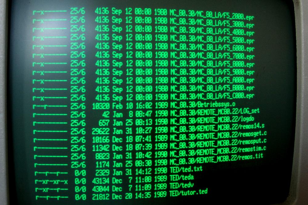

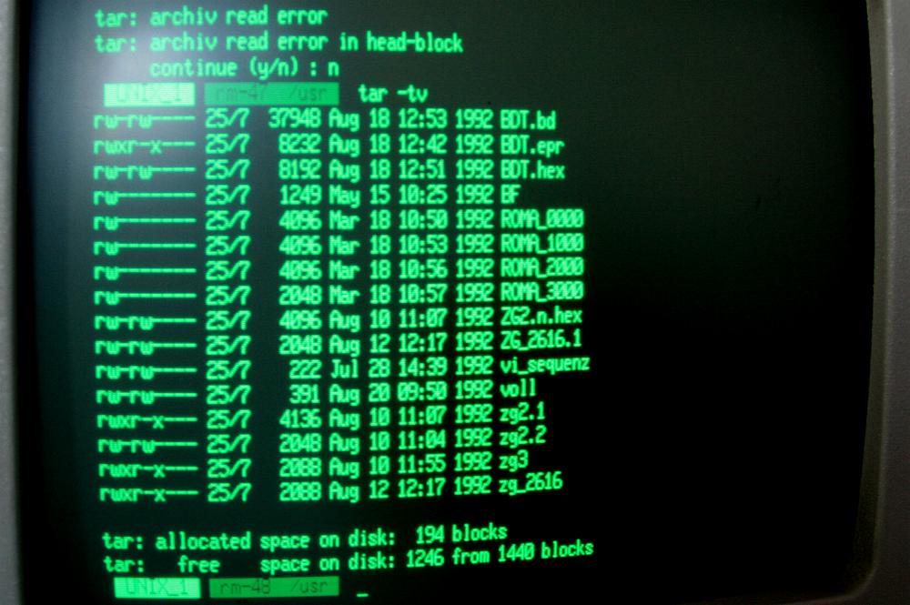

habe heute P8000C #2 in Betrieb genommen.
- beide HDs gehen nicht, Sys-HD von #3 eingebaut, da NT def.
- nur 1 von 5 Start-Disketten geht!
- Sysem läuft mit einer Platte hoch
hier ein paar Bilder beim Hochfahren und login:
PS an Rüdiger: ich habe noch einige Disketten zur Prüfung/Sicherung
