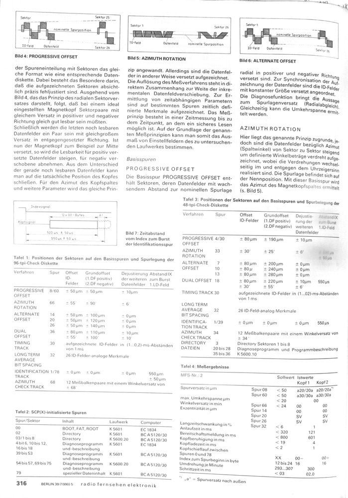

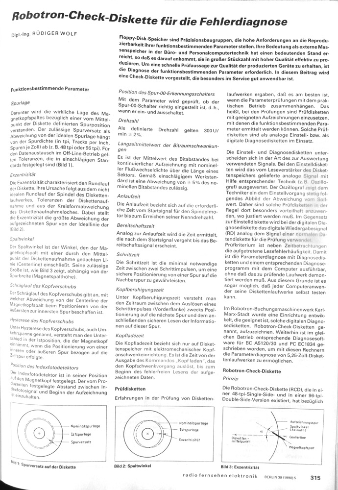

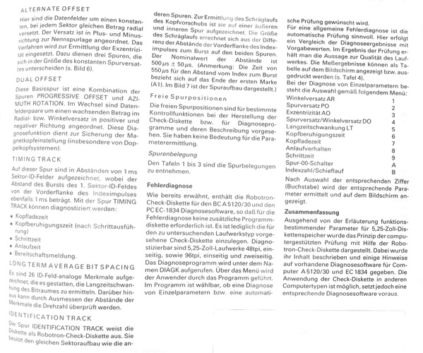

Die Robotron-Check-Diskette ist ausführlich in der rfe 5/90, S.315 ff beschrieben.

http://www.musikelektronik-halle.de/SCANS/testdisk1.jpg
http://www.musikelektronik-halle.de/SCANS/testdisk2.jpg
http://www.musikelektronik-halle.de/SCANS/testdisk3.jpg
Nicht hübsch aber lesbar.
