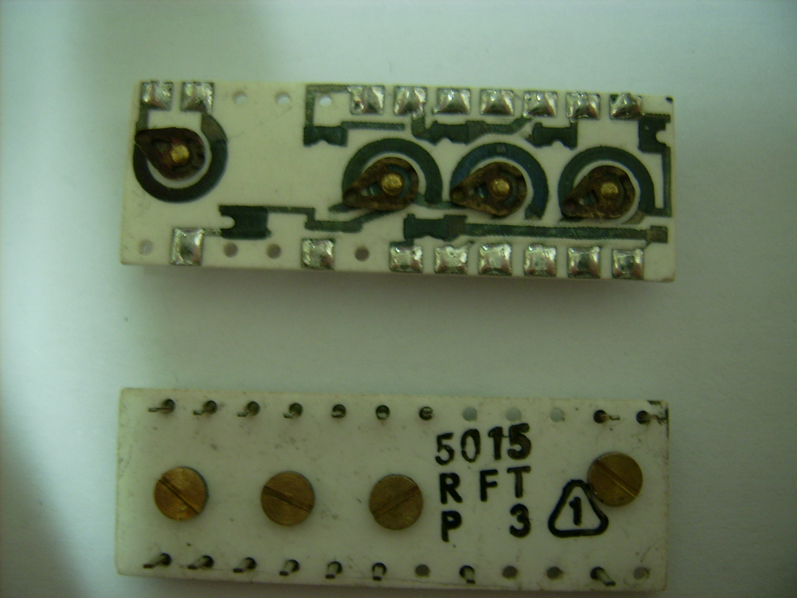

Wer kennt diese Widerstandsmodule?
Wer hat die hergestellt, Hermsdorf?
Wo waren die drin, sollten die rein?
Habe ich als 5011 RFT 12.79 und wie auf dem Bild
http://www.karsten-jobst.de/images/Rs.jpg

sieht aus wie gedruckte Einstelltrimmer. Wenn Du etwas Glück hast, sind die Uralt (ca. 1950er Jahre). Könnten möglicherweise noch aus Hescho-Produktion stamen. Leider ist kein Logo drauf.

Ja, ich kenne diese Dinger.
Drei davon waren für jeweils eine Seite des WPS EC5055 für die Einstellung
von Schreib- und Lesestrom auf den Verstärkern dazu angeordnet.
Ein Drehling war für den Schreibstrom von drei Endstufen zuständig, die
anderen drei für die Empfindlichkeit der Leseverstärker.
Diese Dinger wurden nach gut zwei Jahren immer rausgeschmissen weil die
Kontaktgabe zum Substrat im Eimer war, bzw die Schleifbahn "durch" war.
Ursache war die extrem schwankende Qualität der Schreib-Leseköpfe die
periodisch gewechselt wurden und deshalb oft an den Dingern gedreht wurde.
Es wurden dann einfach keramische Einstellregler wie in den Funkgeräten
aus Köpenick genommen und entsprechen adaptiert, danach war für Jahre
eine gute Einstellung möglich.
Grüße
Egon

Was gingt da kaputt? Durch Headcrashs oder hatten die irgendwelche Alterungseffekte?

alle 12 Wochen wurden turnusmäßig die Köpfe gewechselt, egal ob gut oder schlecht. Das heißt also, jedes Mal die Einstellungen anpassen --> am Regler
drehen --> Regler irgendwann im Eimer, weil nicht dafür gebaut.

Außerdem waren die Kontaktbahnen versilbert, und das pflegt bekanntlich zu vereumeln. Wenn das der Fall ist, geht nix mehr durch, und die Kontakte müssten eigentlich mit Silberputzmittel behandelt werden, was aber keiner gemacht hat, schon aus Zeitgründen. Außerdem sind die Kontaktbahnen derart dünn, dass spätestens beim zweiten Putzen, die Bahnen einfach weg gewesen wären.

Nee,nee mein lieber Radioreinhard,
wenn das Siber sich einmal in Silbersulfid verwandelt hat, dann kannst Du putzen bis Du schwarz und das Teil weiß wird. Wenns einmal hochohmig ist findest Du kein Silber mehr.
