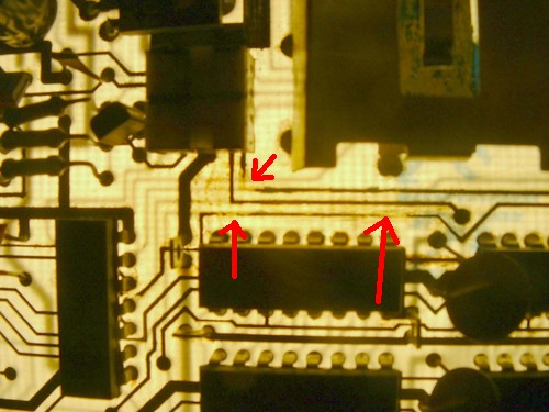

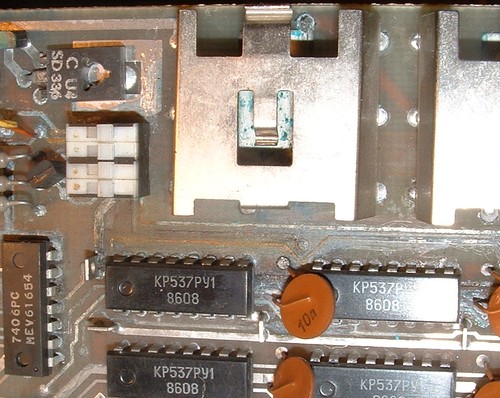

Auflösung: Es lag am RAM.
Im K8924 ist u.a. eine SRAM-Karte verbaut.
Beim flüchtigen Betrachten sah die auch nicht weiter verdächtig aus.
Bei Durchleuchten der Leiterplatte per Scheinwerfwer zeigte sich, dass aufgrund ehemals ausgelaufener NC-Akkus einige Leiterbahnen soweit zerfressen waren, dass sie einen halbleitenden Zustand bekamen.
Wie auch immer, sobald ein Laufwerk mehr dran steckte, reichte der Stromfluss durch diese Bahnen nicht mehr aus und die RAM-Karte fiel aus.
Die ROM-Suche des Recher-Urladers diagnostizierte daraufhin die RAM-Karte als ROM und glaubte dort ein Betriebssystem finden zu müssen, weshalb der Zugriff auf die Diskettenlaufwerk nicht mehr stattfand.
