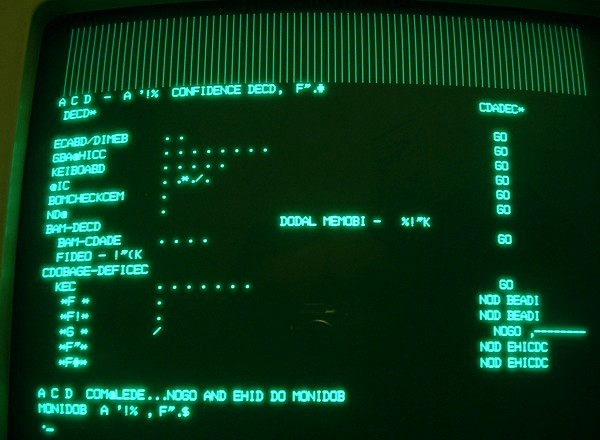

Ihr versteht nicht? Seht selbst:
Bedeutet das, die 5. Datenleitung vom Bildschirmspeicher ist tot?
Hat jemand eine gute Idee zur Reparatur dieser ABG?

Es sieht so aus.
Ich würde das Ding so lassen und als seltene Exportvariante für Suaheli verkaufen :-)

Ja. sieht nach 5.Datenleitung aus.
Hübsche Frage.

Wenn der nur D statt T ausgeben würde (und nicht B statt R, das klingt eher nach Schnupfen ), würde ich sagen, stell mal von säggsch auf Hochdeutsch um aber so? "Fideo" sieht auch schön aus. Wirklich ein cooler Fehler, den du da hast.

Was für eine ABG ist das (bisher offen). Abhängig vom Typ kommen dann auch andere Fehler in Betracht: Ansteuerung des BWS, Kopieren/Inhalt des Zeichengenerators ...

K7075. Gab's denn im A7150 noch andere?

ABG nicht, aber Bildschirmansteuerungen gabs ja zwei Die ABS K7071 und die ABS 7075.

Rüdiger, das ist die Datenleitung 5 ( Bit 4). Kannst du ja mal sehen, wenn du die Zeichen Q - Z eingibst, dann kommt A - J.
