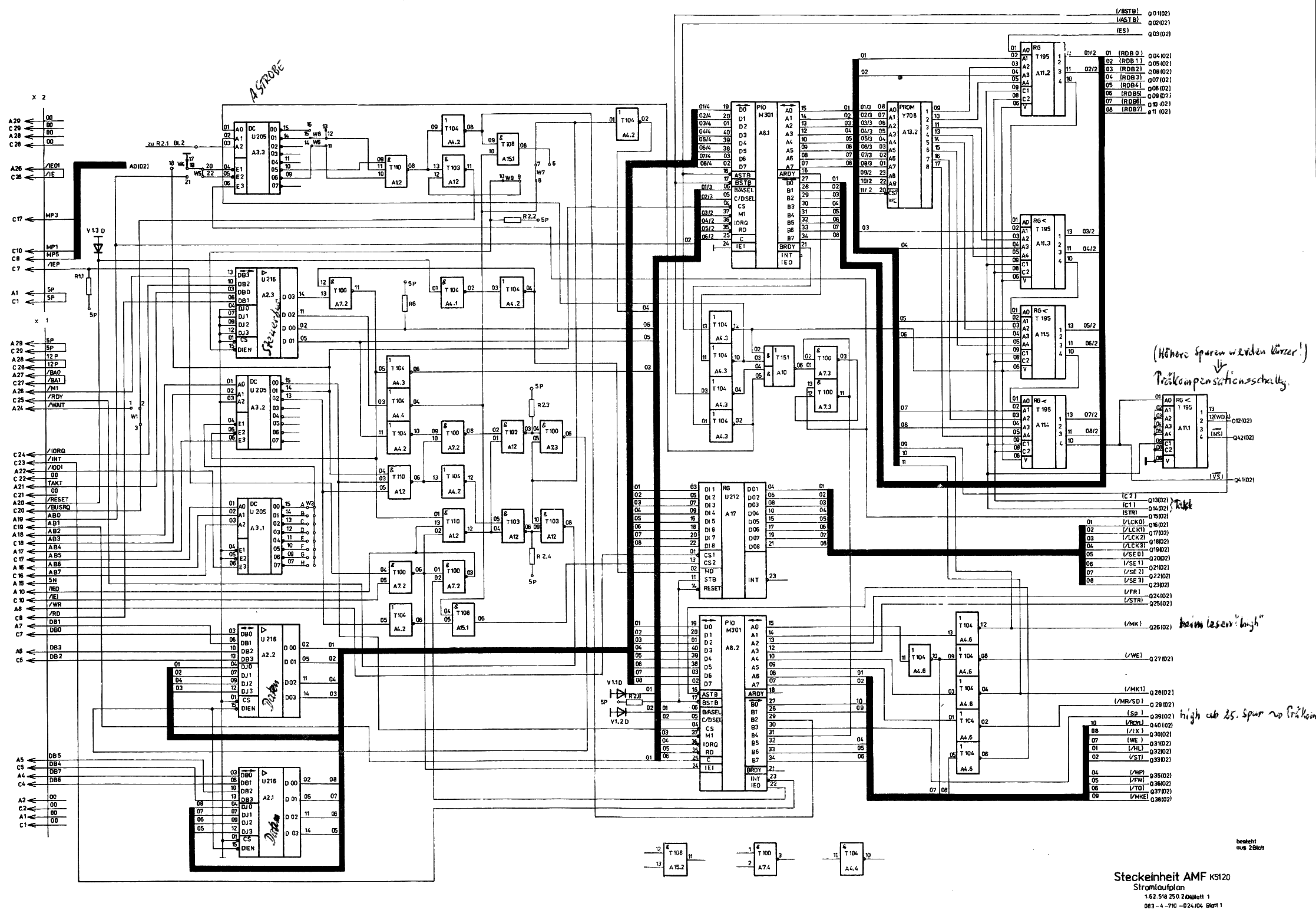

24.11.2010, 14:34 Uhr
Wusel_1 schrieb
Ist da irgendwo eine Schaltung zu finden?
Hier ist sie:
http://www.robotrontechnik.de/ablage/forum/K5120_1.png
http://www.robotrontechnik.de/ablage/forum/K5120_2.png
Auf A51.2 Pin 6 bekomme ich beim Lesen der Diskette ein Signal.
An A4.4 Pin 2 habe ich ein Taktsignal.
An A14.12 habe ich einen leicht im Rhythmus der Diskette wandernden Takt.
Ebenso an A7.1 Pin 8

25.11.2010, 14:59 Uhr
A0-A9 vom A13.1 (Marken Rom, steht auch dran) gehen an die Ausgänge der Schieberegister und da der ROM ständig selektiert ist, sollten an seinen beiden beschalteten Ausgängen bei erkannten Marken Impulse raus kommen, anderenfalls ist der ROM Inhalt Gülle oder die Daten enthalten keine Adreßmarken was bei einer bespielten Diskette reichlich unwarscheinlich ist.
Wie fühlen sich die Daten an diesen Eingägen denn an, sind die auch zu regelmäßig?
Den ROM/EPROM wirst Du hoffentlich mal gecheckt oder ausgetauscht haben..?
Lesen denn die Schieberegister wirklich Daten ein oder ist das was da durchgeschoben wird auch was regelmäßiges?
25.11.2010, 22:02 Uhr
A1-A7 haben bei beiden Controllern ein ähnliches, leicht zitterndes, aber ziemlich regelmäßiges Signal.
A8 und A9 sind beim kaputten Controller statisch. Beim Funktionierenden hat es hingegen kurze Impulsnadeln.
Der A13.2 ist ein gesteckter U555. Den habe ich geprüft.
Der A13.1 ist ein eingelöteter U505. Den habe ich bisher nicht geprüft. Soll ich den auslöten?
