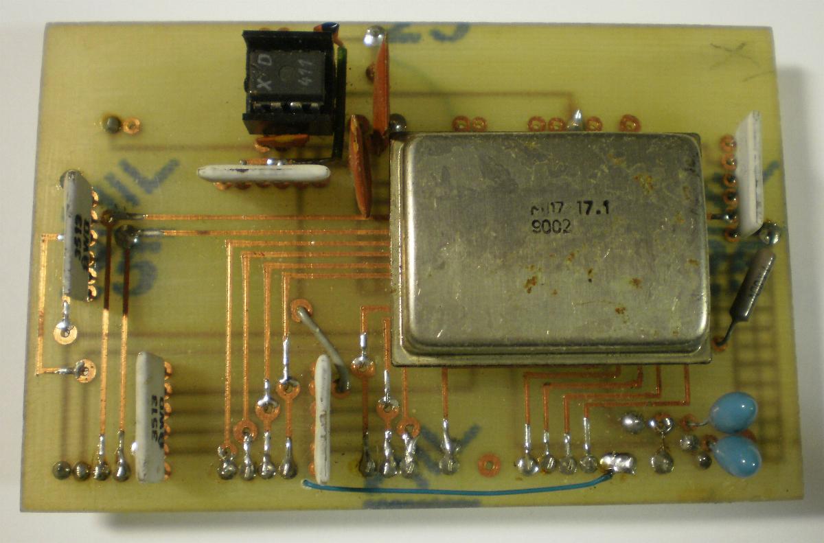

kennt jemand diesen IC:
Diesen IC wollte ich mal in meinen MC80.31E einsetzten, habe aber keine Daten dazu gefunden.

Mit der verstümmelten Bez. würde ich vermutlich auch keine Daten finden...
Da ist ja selbst das Herstellerland mehr geraten!
23.11.2010, 10:08 Uhr
Was bedeutet übrigens die Bezeichnung auf der Platine? Dieses Dingens mit der '25' darunter?

@Thomas
ist der/vom Hersteller des Leiterplattenmaterials und bezeichnet die Dicke der Kupferschicht. Es gab wohl 25, 35 und 70, oder korrigiert mich.

Tom Nachdenk
Das ist (meiner Meinung) die Herstellerkennzeichnung des Basismaterials.

Was ist eigentlich der 8-polige IC für ein Typ?
Ralph, wenn Du das Blechungetüm einsetzen wolltest, musst du doch wissen, zu was es nütze ist.
23.11.2010, 23:09 Uhr
Das ist ein B411D-Bifet-OPV aus DDR-Produktion vom Dez. 89!

von der Größe ist das "Blechgetüm" (Herstellung 9002) Hinweis auf einen Präzisions-AD- oder DA-Wandler; KWH kann es nicht sein --> Rastermass. PIO-Baugruppe, Optokoppler, externe Stromversorgung (Statron-NT) waren für den Einsatz schon reserviert (Umsetzung wie in FOBA 800). Es fehlte nur noch das Datenblatt.
