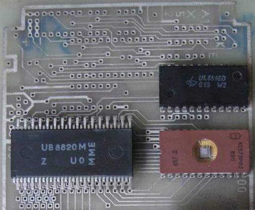

Ich habe hier eine unbestückte ZMD Leiterplatte für UB8820/40 und versuche heraus zu bekommen was da alles drauf muß.
Dabei ist ein 24poliger IC mit 12,5 bzw 12,7 mm Reihenabstand.
Wenn ich davon ausgehe, dass alle ICs in der selben Richtung bestückt sind,
dann ist an Pin 7 5P und an Pin 13 ist Masse.
An Pin 8 geht P37 des Z8 also SIOout. Dann sind noch irgendwie Optokoppler zu einer 10Pin Steckerleiste drauf (wie es aussieht).
Der Reihenabstand 12,5 ist schon ungewöhnlich, mir ist dazu nichts bekannt. Und es ist sicher ein IC, der zu DDR-Zeiten auch üblich erhältlich war.
Wer hat eine Erleuchtung?

ein Bild von der L-Seite währe nicht schlecht,
- mind. 3 R-Netzwerke (unter UL6516D, 2x über UB 8820M) und ein Abblock-C
(rechts über UB 8820M) gehören noch drauf
- gibt es eine LP-Nr/Bezeichnung?
- der eine Schaltkreis unter den 4 Opto-Kopplern könnte ein 8282/8283 sein
18.05.2010, 09:59 Uhr
@rm2 Danke, aber doch noch bissel anders.
zwischen dem 6516 und dem EPROM ist das kein Widerstandsnetzwerk sondern eine Gruppe Jumper. Ich konnte das insofern nachvollzeiehn, dass damit auch ein 8840 mit 2732 möglich ist. Es geht dort auch A11 mit drauf und Pins vom EPROM.
Über dem 8820 ist ein 14poliger Gatter-IC drauf. Ein Gatter verbindet A11 aus dem Port des Z8 und /AS für das /CS des 6516. Die anderen ergeben derzeit noch nichts sinnvolles.
Es sind nur mittig zwei Optokoppler am Rand denke ich und würde ja auch reichen. Was links daneben ist habe ich noch nicht raus. Für zwei Optokoppler ist es zu eng. Es könnte noch ein IC sein, aber mit nur 12 Pins ???
Für 8282/83 ist der Reihenabstand mit 12,7 zu groß und die haben die Spannung auch nicht auf 7 und 13. Ein solcher Bustreiber ist hier nicht nötig da der 6516
mit Adresslatch funktioniert. Leitungsmäßig ist das auch nicht so.
Ich denke bei dem gesuchten IC aber auch an einen Treiber bzw. Pegelwandler nur der Reihenabstand ist ungewöhnlich. Ich habe nun auch schon in Erwägung gezogen, dass es 12 Widerstände sind. Jedenfalls ist der ganze Teil nur mit SIOin und SIOout des Z8 beschalten und irgendwelcher anderer Mimik, wo es jetzt eben klemmt.
Abblock-Cs sind einige drauf und das Layout für XTAL ist irgendwie auch unsinnig. Es passt kein Quarz mit zwei Cs nach Masse drauf - was die Normalausführung wäre. Und diagonal wird der nicht angeordnet sein.
Die LP-Nr : ZMD 7150.00-00.032 01B ÄZ1 für die Bestückungsseite. Nach unten kommt noch einiges an Lochraster und die Pins für eine 58polige Steckerleiste. Platine ist 170x95.
Ich hoffe nur, es hat jemand einen Einfall zu dem IC. Nur Widerstände passt nicht, weil in die SIO-Leitungen kommt regulär keiner rein, das ist TTL-Pegel.
Wenn ich weiter bin, stelle ich den Schaltplan ein.

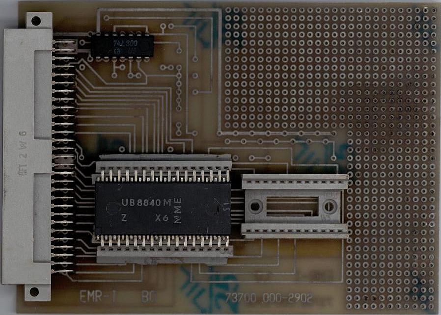

---> wie wäre es mit DIL-Schaltern
http://www.ycdt.net/robotron/ekg-emr-1.jpg
ist da wohl einfacher
19.05.2010, 20:12 Uhr
Ja sicher, aber ohne RAM
