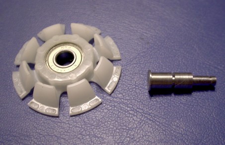

Sicherlich sind außer mir noch mehr Leute in der unschönen Situation, dass in Diskettenlaufwerken K5600.10 der Andruckschirm für den Diskettenantrieb irreparabel zerbrochen ist oder ganz fehlt.
Ich habe eine EDV-Servicefirma besucht, die nach der Wende eine Lösung für dieses Problem erarbeitet hatte: Der Andruckteller eines westlichen Diskettenlaufwerks wird in Verbindung mit einem Spezialbolzen in das Laufwerk eingesetzt.
Ich denke über eine Kleinserienfertigung des Bolzens nach.
Frage 1: Wie groß ist der Bedarf? Also wieviele solcher Diskettenlaufwerke gibt es derzeit, die auf diese Weise repariert werden sollen?
Frage 2: Kann jemand die Bolzen fertigen? Diese Wiederholteile ließen sich am besten mit einer kleinen CNC-Drehmaschine fertigen.
Material Stahl, Bauteil-Gesamtlänge: 20 mm, Bauteildurchmesser 6 mm an der dicksten Stelle. Technische Zeichnung dafür kann ich erstellen.
Gesamt-Stückzahl schätze ich mal grob zwischen 20 und 50.
Ich selber würde nach Möglichkeit 15 Bolzen nehmen.

Hm, also ich wäre auch an einer Lösung dieses Problems interessiert. Für mich kämen auch so etwa 15-20 solcher Bolzen bzw. Andruckteller in Frage. Ist nur die Frage: Wie schauts mit den (neuen) Andrucktellern aus? Ist davon eine größere Menge vorhanden oder müssten die separat besorgt werden?
Sind keine vorhanden.
Aber ich hoffe, dass wir da bei den Elektronik-Recyclern fündig werden.

Zugang zu einer derartigen Drehmaschine hätte ich, wenn sich niemand anderes findet ... müßte dabb nur noch jemanden dafür begeistern

Ich habe 2 Freunde die CNC Drehereien betreiben...
Evtl. läßt sich das Plastikteil ja auch fertigen, man müßte nur wissen aus was.

Die könnte man aus Teflon machen, das kann ich besorgen bzw mitbringen. Ich brauchte bloß einmal den ungefähren Durchmesser, kann leider hier nicht messen
