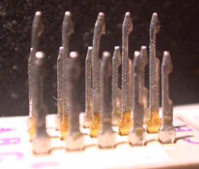

bzw. warum sind die Anschlüsse so geformt?
Außer Wickelstiften und Einlöt-Stiften ist dies die dritte Variante von Anschlüssen, die ich bei EFS-Steckern kenne.

Diese gerade Stifte sind meiner Meinung nach für den (Löt-) Anschluss von Kabeln gedacht (Montage des Steckverbinders in Griffschale).

Kann man sich nur so erklären, dass das selbst verriegelnde Steckverbinder waren. Reinstecken - Verriegelung fasst hinter die ausgeformte Spitze. Zum Rausziehen erst drücken oder eine Verriegelung öffnen (es gibt da solche mit einer Art Schlüsselring und drehbaremArretierbolzen) und damit die Verriegelung beiseite drücken, dann ziehen. Irgendwie hab ich sowas schon mal gesehen...

Und warum sind dann diese Einkerbungen bzw. Spitzen dran?

Das ist nicht die Seite, mit der der Stecker in die Buchse gesteckt wird, sondern die entgegengesetzte Seite, wo Lötdraht/Leiterplatte/Wickeldraht/was-auch-immer fest an den Stecker geknotet werden.

Warum da die Einkerbung dran ist, weiss ich auch nicht. Ich vermute mal, dass es sich einfach leichter löten lässt, wenn des anzulötende Kabel einen Halt hat. Auf dieser Seite:
http://www.sks-kontakt.de/konstruktion/steckverbinder.php
werden die verschiedenen Anschlussarten genannt: Leiterplattenmontage gerade/abgewinkelt, Wickelanschluss und Handlötanschluss.

Wenn Du da die Litze von einem Kabel drumrum wickelst, macht sich das dann beim festlöten richtig gut. Die Kerbe haben die vielleicht gemacht, weil dadurch der Durchmesser durch das drumwickeln nicht so sehr viel grösser wird.

@ Rüdiger + Enrico: Dann wird es so sein, dass das die für Lötanschluss sind und Enrico Recht hat: Wickeln und Festlöten und der Abstand zum nächsten Pin wird weiter eingehalten. Hab das gerade mit Wire-Wrap-Draht probiert: Draht ein, zwei Windungen fest rumwickeln, gerade auf dem Pin nach hinten führen, dann lässt sich das prima löten und sauber gerade nach hinten führen. Und - es kann bei Lösen der Lötstelle nicht abfallen.

das sind Lötanschlüsse - wenn der Draht beim Löten in die Kerbe gelegt wird, rutscht er nicht so schnell weg, es ehöht sich die Dicke des Stiftes nicht so sehr und es passen gut Isolierschlauchstückchen drauf.

Und zusätzlich wird der Stift beim Löten nicht dicker, sodass der Abstand zwischen den Kontakten sicher gewahrt bleibt.
