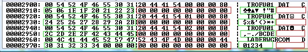

Das Directory für eine Datei sieht so aus:
Grün markiert die benutzten 8 Bytes, rot markiert die leeren 8 Bytes.

06.02.2010, 14:31 Uhr
susowa
Das Directory for 1 Datei sieht so aus:
Ah ja - jetzt hab' ich es verstanden. Aber das sieht m.M. nach schlecht aus für 22DISK.
Wenn es nicht so viele Dateien sind, würde ich die Dateinamen patchen, die Extents einzeln sichern und anschliessend wieder zusammenfügen - ist dann die Frage, wie wertvoll die Daten sind und ob das den Aufwand rechtfertigt.
Direkt zurückgeschrieben bekommst Du so etwas auf eine Diskette im Originalformat ja dann auch nicht mehr.
MfG Ralf
