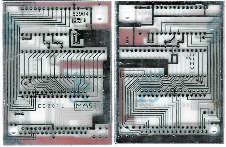

kann einer was zu einer Leiterplatte für einen U882x oder U884x sagen.
Die Platine ist 85x65 mm groß
Aufschrift Bestückungsseite: EEZ01 B
Aufschrift Leiterseite:
EEZ01 L
MASSI könnte auch MA551 heißen
und 53904 mit dem eb-Logo gefolgt von einem N im Kreis.
Darauf (nur)
ein 64er Z8
ein 40poliger IC oder der Sockel für Kontakte
und ein 28poliger IC (EPROM ?)
http://www.karsten-jobst.de/images/massi.jpg

Ich kenne die Platine nicht.
"MASSI" ist schon richtig. Bedeutet "VEB Maßindustrie Fraureuth", die hatten damals auch rechnergestützte Elektronik gebaut.
"EEZ" könnte für "Eletroenergiezähler" stehen. Vielleicht ein Verwandter des EKR86.

diese Platinen gab es in unterschiedlicher Ausführung von verschiedenen Firmen. Diese Platinen wurden benutzt, um Programme im fertigen Gerät mit 40-pol. Fußabdruck für den Prozessor zu testen, bevor ein Bitmuster in der 40-pol. Ausführung endgültig hergestellt wurde. Der Plattenspieler PA1205 hat, so glaub ich, auch so eine ähnliche Platine drin (vielleicht ist es sogar diese, die Du hast). Meine, die ich besitze, stammt aus Erfurt von der Applikationsstelle des MME, ist aber etwas abweichend von der, die im PA1205 verbaut ist.

Danke Rüdiger und Klaus.
ja so macht das Sinn mit 40poligem Adapter auf einen 40poligen Z8.
Habe den Scann der Platine in 000 noch ergänzt.
Die Platine mit einem 8841 dazu gibt es übrigens bei Frank.
Eine habe ich nun :-)

Wie schon in 002 festgestellt, hatte wahrscheinlich jeder Betrieb, der sich in der DDR mit Projekten auf Basis U881 befasst hat, eine ähnliche LP entwickelt.
Hier eine weitere Version:
http://www.imgimg.de/bild_Z8Adaptera231ccc2JPG.jpg.html
Diese hier stammt vom BWS.

da wäre mal auch ein Bild von der Unterseite interessant. Sieht fast so aus, als ob es auf einen 3-reihigen 39-pol. Stecker oder Buchse geht...
Die Platinen, die Karsten hat und die ich meine, sockeln alle auf das 40-pol. Layout der normalen DIP -Version um.
12.12.2009, 18:27 Uhr
Das ist richtig, untendrunter ist ein 39-poliger EFS-Stecker. Hier ging es vor allem um minimalen Flächenbedarf. Es gab noch einen zweiten Adapter, der von der EFS-Buchse auf ein 40-poliges Layout wandelte.
Außerdem hatten wir damals den Z8603 (40-polig mit Huckpack EPROM) zur Verfügung.

Das Teil (mit 40poligem Adapter) aus Deinem Beitrag 004:
ist ein wunderbarer U883-Ersatz. Gibt es ein Leiterbild, was Du VolkerP zur Verfügung stellen kannst?

wozu der Aufwand? Gibt es nicht mehr genug U883? Bei dem Teil von Rolli ist doch noch ein 2. Adapter nötig, um von 39-pol. EFS auf 40DIL umzusockeln. Da ist doch der Adapter, den Karsten beschrieben hat, besser...

Im Vergleich zu U882 und U884 ist die Exemplarzahl sehr beschränkt. Es ist immer gut ein paar Alternativen zu haben.

Leiterbilder habe ich leider nicht. Von dem im Bild dargestellten Teil existieren noch ein paar unbestückte LP.

na, dann vorder- und rückseite knipsen, das reicht doch

hier sind die Fotos von B- und L-Seite der Leiterplatte
http://www.imgimg.de/bild_Z8AdapterBSeite68e69f3cJPG.jpg.html
http://www.imgimg.de/bild_Z8AdapterLSeiteb7f74081JPG.jpg.html
