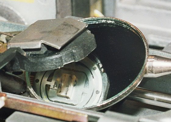

Mit Reinigungsdisketten habe ich schlechte Erfahrungen gemacht: die kannst Du z.T. minutenlang rödeln lassen und es wird doch nicht sauberer. Etwas besser wird's, den oberen Kopf dabei per Hand runter zu drücken.
Meine Methode: Kopf auf Spur 0 schieben, Laufwerkshebel ohne Diskette schließen. Nachschauen, wo genau der Dreck ist (Licht drüber spiegeln lassen). Für den oberen Kopf einen Zahnarztspiegel benutzen.
Bei machen Laufwerken ist es zweckmäßig, den Anschlag des oberen Kopfes etwa hochzubiegen bzw. dessen Feder auszuhängen, um den oberen Kopf besser anheben zu können.
Schmutzentfernung geht am besten mit dem Fingernagel oder mit einem angespitzten Streichholz.
Denk dran: in diesem Zustand die Köpfe nicht aufeinander schlagen lassen und die Köpfe nicht mehr als notwendig verbiegen.

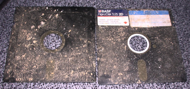

Hier zwei Disketten, die ich kürzlich aus einer DDR-Chemiefabrik bekam.
Die lagen 20 Jahre ohne Hülle rum, während Wandfarbe, Putz und irgendwelche Chemikalen drüber gesuppt sind.
Mit Zerlegen, Reinigen und Abschleifen konnte ich den Inhalt doch noch retten.

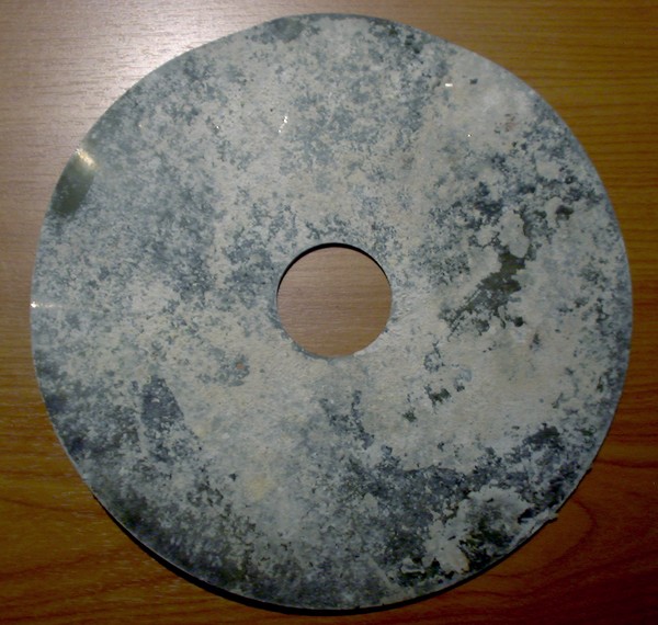

Es gibt Disketten, die unvorsichtig in ein normales Laufwerk eingelegt, nur 1 Umdrehung machen, dann kreischt das Laufwerk, der Kopf ist schwarz, die Diskette sieht aus wie eine Schallplatte und man kann zudem durch die Folie durchgucken.
Mal eben an einer Abfalldiskette demonstriert sieht das so aus:
Für den Normal-EDV-Anwender sind in dem Fall sowohl Laufwerk als auch Diskette Schrott. Mit Geschick lässt sich zumindest das Laufwerk noch retten.
