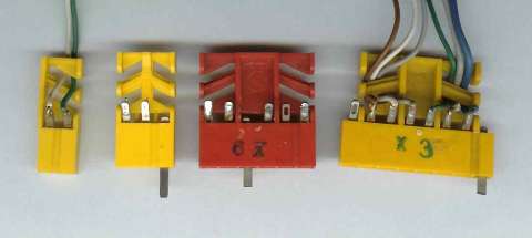

| Quellcode: | Der Monitor ist an der STE 012-6621 mit einem 10poligen Steckverbinder anzuschließen. Die Zuführung geschieht über ein koaxiales HF-Kabel. Die Steckerbelegung des Steckverbinders X5 ist folgende: A1/B1 - INTENS, A2/B2 - 00, A3/B3 - BSYN, A4/B4 - 00, A5/B5 - VIDEO
Ich stolperte über "012-6621" und merkte, daß es 012-6820 sein muß, also nicht K7025 sondern K7024!! Danke Kannjamalpassieren.
In der Doku zur K7024 steht:
| Zitat: |
| Quellcode: | MON-Anschluss: A5 - Video, A3 - BSYN, A1 - INTENS, B4 - B2 - Masse |
Das ist das, was auf RT.de steht. Eine Frage noch: Welcher der 3xMasse (aus Beitrag 003) gehört auf die Schirmung und welcher auf 'Masse', oder ist es egal? Das kann ich ja morgen mal durchklingeln
