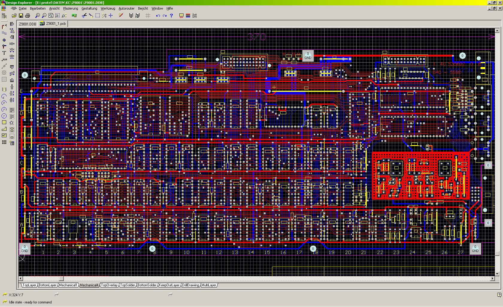

15 mil für die Leiterzüge und 1-1,5 mm für die Versorgungsleitungen sind auch beim Z9001
üblich gewesen.
Der Rand um die Bohrungen sollte auch ein bestimmtes Mindestmaß nicht unterschreiten, je nach Hersteller und Schwierigkeitsgrad.
Edit:
Es sind doch nur 0,3mm-Leiterzüge, also ca. 12 mil.

Habe mal auf der ML nachgefragt, wie man am besten das Boardende bzgl. Gerber-Format korrekt darstellt.
02.08.2009, 20:48 Uhr
tp
Olli schrieb
Ich habe jetzt einfach ein Jumperpad genommen, die Vias drueber und das Jumperpad danach weg - Dateien sind aktualisiert.
Wenn's passt, ist das natürlich noch einfacher. Leider halten sich ja viele Taster und ähnlicher Kleinkram selten an's Raster.
Na mal sehen, was es da so für Vorschläge gibt...
Olli schrieb
http://www.platinenbelichter.de/html/design.html
Das sind ja mal ordentliche Kampfpreise . Hast Du schon überlegt, wie Du die genau herstellen lassen willst? Sprich mit/ohne Bohrung etc? Da das scheinbar immer Epoxydplatinen sind, würde selber Bohren schon entsprechende Werkzeuge erfordern. Mit den normalen HSS Bohrern kommst Du da nicht weit. Die sind nach 20 Löchern stumpf.
Durchkontaktierung ist scheinbar nicht im Angebot. Da wäre es wohl besser die Durchkontaktierungen nicht kleiner als die IC-Pins zu machen. Platz hast Du ja.
Die Zeit ist auch nicht mehr, was sie mal war! (Albert Einstein)
02.08.2009, 21:08 Uhr
Olli
Avatar von Olli
Ne - wenn ich schon aetzen lasse, dann auch bohren... da wird man ja irre bei sonst.
An die Durchkontaktierungen habe ich nicht gedacht... muss ich mal nachfragen. kleine gehen ja noch mit nem Draht zu machen. Nieten habe ich keine
02.08.2009, 21:34 Uhr
DKs macht der Platinenbelichter nicht.
Ist ja mehr oder weniger in Hand gemacht.
Als Prototyp reicht das aber leicht.
Die DKs müsstest Du dann per Hand und Draht selber machen.
Also das Layout möglichst optimal so gestalten, dass das über
die Bauteilpins und nicht über extra VIAs geht.
Bei der Serie, abhängig von der Platinenstückzahl, kannst Du ja eine "richtige" Platine, mit DKs, AUfdruck, Lötstopp machen lassen.
Ich würde dann schon mal 2 nehmen.
Dieser Beitrag wurde am 02.08.2009 um 21:35 Uhr von Enrico editiert.
02.08.2009, 23:16 Uhr
Als Kontur der Leiterplatte verwendet man den Keepout-Layer.
Nach meinem Verständnis kann man da einfach eine neue Ebene erzeugen, und da die Kontur zeichnen, muß dann aber dem Hersteller sagen, daß das die Kontur ist.
Ich gebe bei einer zweiseitigen DKL immer ab:
Leiterbild B-Seite (.gtl)
Leiterbild L-Seite (.gbl)
Leiterplattenkontur (.gko)
Lötstopmaske B-Seite (.gts)
Lötstopmaske L-Seite (.gbs)
Bestückungsdruck B-Seite (.gto, wenn vorgesehen)
und
Blendenliste (.apr)
Bohrinformation (.drr)
Bohrdaten (.txt)
Bohrdaten-Excellon (.drl)
dazu eine Erklärung, welche Datei welche Daten enthält.

So - Layout nochmal aktualisiert - so wenig extra Durchkontaktierungen wie moeglich. (URL weiter oben im Thread) - diesmal auch mit outline layer.
Wie schauts eigentlich aus wenn ich Fassungen einsetzen will - da muss ich ja bei den Durchkontaktierungen diese auch von oben anloeten... da komme ich aber nicht vernuenftig an das Loetauge - oder mit ner spitz zulaufenden Loetspitze loeten? Wieviel Loetzin bekommt man dann da hin?

Es gibt bei Ettinger Durchkontaktierungsniete und ein Einsetzwerkzeug dazu. Habe ich sogar da, aber noch nie benutzt und habe das auch nicht wirklich vor.
Nimm polyurethanisolierten CUL Draht (0,20-0,25), verzinne den, schiebe ihn von unten durch das Loch, löte den oben seitlich an und schneide unten mit Rest ab. Danach Fassungen bestücken und unten verlöten.
Ich würde die ICs gleich so einlöten, wie hoch ist denn die Warscheinlichkeit das da einer gleich wieder defekt ist?

Nicht unbedingt wegen defekt - aber evtl brauche ich einzelne nochmal fuer was anderes? die CMOS Typen habe ich genau soviel wie ich fuer die Uhr brauche... die wuerde ich nach 2019 gerne weiterverwenden
03.08.2009, 21:47 Uhr
tp
Schick .
Den weißen Rand um den Leiterzug der in die Batteriefelder reingeht, bekommst Du noch mit "ChangeJoin Object" weg. Mit der Maus über den Leiterzug und dann 'j' drücken.
Innerhalb von U4 auf der Bestückungsseite hängt noch ein Leiterzugstummel frei rum.

gutes Auge tp - den in U4 habe ich gerade auch gesehen
Danke mit dem Tip mit 'j' - wenn man es haeufiger benutzt hat man die irgendwann bestimmt drauf
Habe nochmal aktualisiert.
