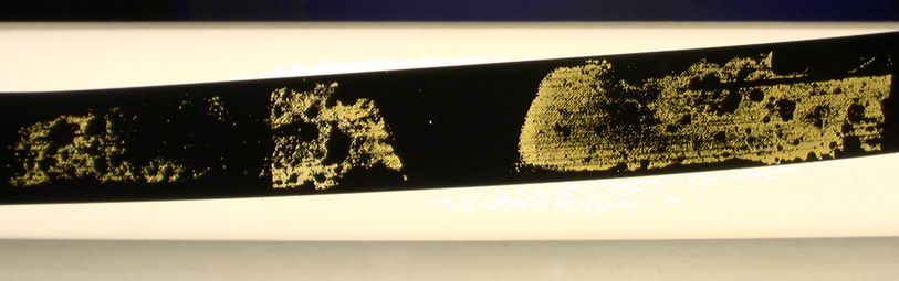

 Die Platte mit der defekten Oberfläche kannst Du liegen lassen, bis Dir ein anderer Stapel über den Weg läuft , der sich lohnt auszuschlachten. Polierexperimente gehen unter Garantie nach hinten los, da die Platten eine Gleitbeschichtung haben, die Du unweigerlich wegpolierst.

 Versuch der Demontage, mit Ersetzten des Lagers. Die Aufnahme für die Platten sollte recht eng toleriert sein da sonst der Laden nicht rund läuft, danach muß die Platte mit den vorhandenen Servoinformationen neu formatiert werden und die Badtracklisten sind für den Schredder. Die Chancen stehen aber nicht soo schlecht,
 da der Linearmotor sich halt an der Lage der vorhandenen SErvoinformationen ausrichtet und das nur in radialer Richtung. Freilich sind die Datensektoren auf den restlichen Oberflächen alle verschoben. Wo ist das Problem, geht bei einer HH10-50 auch zu machen, btdt.

 Ich verstehe nicht, was Euch von den Versuchen abhält und hier auf ein Wunder hoffen läßt. Kaputt war die Platte schon vorher, von selber wird sie nicht besser,
 eher im Gegenteil. Ich habe versucht den Jenigen zu erreichen, der wissen müßte was aus der bewußten Plattenmechanik geworden ist, die da mal als Anschauungstück in einem Computerladen stand. Ich bin  bisher an einer nicht
 mehr funktionierenden Telno gescheitert. Ich probiere es weiter. Wenn es die Mechanik noch gibt, läuft die Dir nicht weg. Wie natürlich der Status des Plattenlagers da ist, weiß keine Sau. Als ich die Elektronik rausgegnipst hatte, war die Platte noch I.O.
