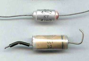

Um das mal zu illustrieren, habe ich hier ein Bild dazu:
Die Nacktwickel-Kondensatoren (unten) waren auch deswegen verhaßt, weil Feuchtigkeit eindringen konnte. Die Kondensatoren mit Schrumpffolie (oben) waren da eindeutig besser.
