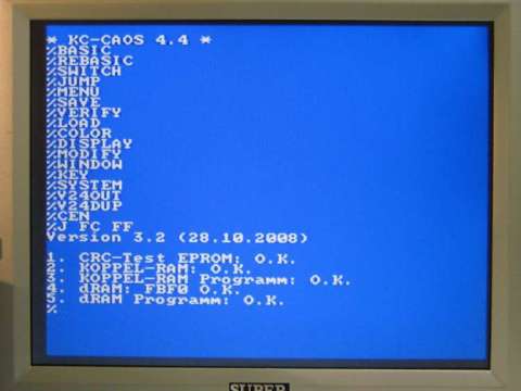

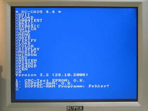

 Ich sehe gerade, daß nach dem Timeout-Error die System-LED ausgeht.
 Die /OE-Signale für die 8287 sind alle H, nur einer zuckt mal kurz bei RESET, wenn "Autostart Floppy" ausgegeben wird.
 Nachtrag:
 Maaaaanchmal, also ganz selten, kommt es bis zum Floppyzugriff.
