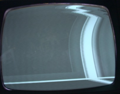

Ich möchte einen KC85/4 mit einem Junost über AV (FBAS) koppeln.
Der Junost war vor 20 Jahren für KC-Betrieb entsprechend nachgerüstet worden.
Das Originalkabel habe ich auch dazu.
Irgendwie funktioniert die Zeilen-Synchronisation aber nicht richtig:
Das Bild steht horizontal wie vertikal still, synchronisiert aber horizontal auf den falschen Punkt.
Mit dem Zeilenfrequenzregler kriege ich keine bessere Einstellung hin.
Hat jemand eine Idee, was die Fehlerursache ist?
KC oder Junost?
Verbinde ich die beiden Geräte stattdessen über HF, funktioniert alles richtig.
Unterscheiden sich die einzelnen KC in der Art des FBAS-Ausgangs?

Da ist was beim Videosignal (-Kabel) verpolt.
01.03.2009, 13:58 Uhr
rüdiger, das tuen die net, warscheinlich wie oben, masse mit signal vertauscht. aber warum junost...
01.03.2009, 14:53 Uhr
Dieser helle Streifen ist die Austastlücke, die normalerweise schwarz sein sollte.
Du führst also die Signal mit falscher Polarität zu. In wiefern ein KC das m mit inverser Polarität zur Verfügung stellt, entzieht sich meiner Kenntnis..

@Mobby und Ralle:
Das ist es.
Nach Vertauschung von Masse und Video funktioniert's ordentlich.
Bleibt die Frage offen, wieso der Bildschirm verpolt war.
Einzig plausible Antwort: Es gab mehrere Bildschirme und Kabel dort und bei einem Pärchen war beides vertauscht.
Ich habe zufällig ein "normales" Kabel und einen "unnormalen" Bildschirm abbekommen.
