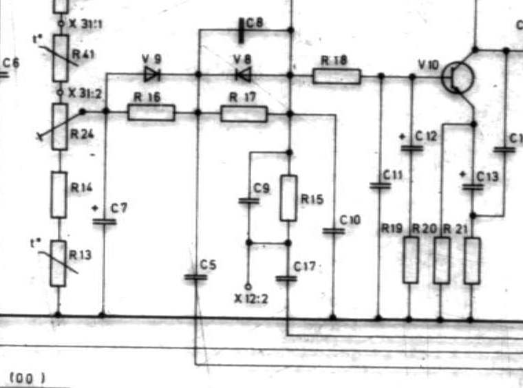

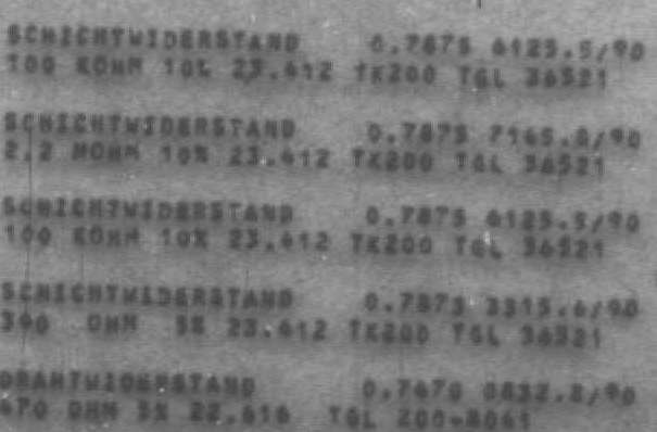

Wie es Prinzipiell geht habe ich schon an anderer Stelle beschrieben. Wenn man es beim Fotografieren lässt ergeben sich auf diese Weise am Bildschirm gut lesbare Fotos. Allerdings ist das, wie schon beschrieben, mit ein paar Schnellschüssen nicht gemacht.
Ich selber habe aber nur die 15 Mikrofiches die den A7100 beschreiben. Wie weit diese Beschreibung auch auf den A7150 zutrifft entzieht sich meiner Kenntnis.
Wenn man mal schnell rechnet sind das dann ca. 750 Fotos, die erst mal gemacht werden müssen,
Irgend wie fehlt mir die Motivation für diese dann monotone Arbeit.
Je Foto ca. 2 MB also rund 1,5 GB Daten. Das passt dann auch in kein Postfach.

Bei der Sache mit dem "Fotofreak" meinte ich eigentlich nicht das Abfotografieren mit Digitalkamera, was auch schon gut aussieht, sondern "richtige" fotomässige Arbeiten mit belichten, entwickeln usw., so das es mehr (damit andere auch welche haben) und eventuell auch grössere Microfiches werden, die man dann scannen könnte. Habe allerdings keinerlei Preisvorstellung, was solche großen Negative kosten.
Diese Vorstellung geht meines Erachtens doch ein wenig zu weit. Der Aufwand steht doch wirklich in keinem Verhältnis zum Nutzen. Da erscheint mir Digital fotografieren und dann mit OCR Nacharbeit in Text zu verwandeln, den man dann papierlos verbreiten kann, wesentlich einfacher.
Die ganzen Probleme die man mit der Digitalfotografie hat, bleiben ja bei der Analogfotografie auch (ungleichmäßige Durchleuchtung, Staub und Kratzer auf dem Film, eventuelle Verwackler) und man kann sie wesentlich schwerer im Nachhinein entfernen. Digital ist das kein Problem, nur mühevolle Kleinarbeit. Dazu kommt dann noch die ganze Entwickler arbeit für Film und Papierbild, welches dann wenigstens A5 pro Seite sein sollte. Selbst in einem billig Fotolabor kommst Du dann schon auf ganz schöne Preise je Seite. Na und die kleine Schrift zu lesen ist dann auch sehr anstrengend.
Ein ordentlich auf 100 % gezoomtes Digitalbild ist mir da 100 mal lieber. Wer dennoch lieber Papier zum lesen hat kann es sich dann selber ausdrucken.

Doch nicht jede Seite, die auf dem Microfich dargestellt ist, einzeln abfotografieren, sondern das Microfich als ganzes kopieren und eventuell dabei gleich vergrößern, damit es besser scan-bar wird.
Dafür reicht selbst eine gute Kamera nicht aus. Die Auflösung ist damit zu gering wie ich selbst erlebt habe. Auch ein Kopierer mit Vergrößerungsfunktion, der es immerhin schafft 8 Doppelseiten eines Mikrofiches auf A4 Format zu bringen liefert keine brauchbaren Ergebnisse. Die Schrift ist einfach zu winzig. Selbst Profi Geräte spucken ja nur einzelne Seiten aus.
Wenn Du willst schicke ich dir gern ein Foto im RAW Format (13 MB) das nur einen halben Mikrofiche beinhaltet. Du wirst staunen was es darauf zu sehen gibt.
Ich sehe jedenfalls zum Einzelseiten Foto keine Alternative. Bisher habe ich auch noch nichts gegenteiliges, durch praktische Versuche belegtes, gesehen.
Wenn ich nächstes Jahr Rentner bin und mich dann vielleicht die Langeweile packt kann ich ja mal darüber nachdenken ob ich das angehe.

Nein das ist das original RAW Foto einer Canon Spiegelreflexkamera EOS 450 D ohne irgendwelche Komprimierungen. Zu sehen gibt es wirklich nicht viel. Aber mehr als 14,5 MB ist bei so einem Foto mit dieser Kamera nicht drin. Ich habe zwar gelesen, dass es inzwischen auch schon Kameras mit 24 Megapixel gibt, ob die es allerdings schaffen ein ganzes Mikrofiche abzulichten dass man darauf noch etwas lesbares erkennen kann wage ich nach meinen vielen Versuchen anzuzweifeln.

Hier zwei Beispiele, vor ca. 3 Jahren mit einem UMAX-Scanner mit 4800 dpi (mit XSANE) gemacht.
Hier ein Schaltplanausschnitt, mit professioneller Nachbearbeitung:
und hier Text, ohne Nachbearbeitung
Beide Scans waren mit der normalen Papierauflage (ohne Durchlichteinheit) gemacht.

Das sieht doch ganz brauchbar aus.

Mit Durchlicht wird der Hintergrund allerdings deutlich heller und damit die Nachbearbeitung einfacher.
