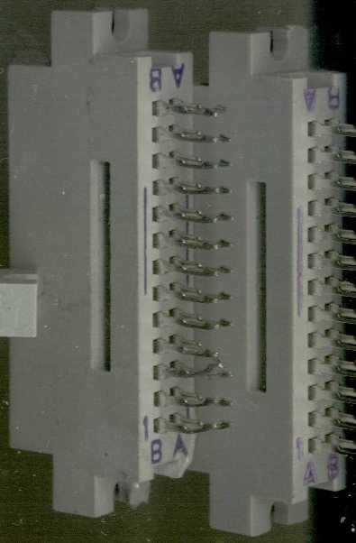

Ich habe mir ein Kabel mit EFS-Steckern gebaut, aber irgendwie wollten die gekoppelten Geräte nicht funktionieren. Ich habe mehrmals die Anschlussbelegung geprüft: alles schien in Ordnung.
Erst als ich mal einen zweiten EFS-Stecker daneben legte, ging mir ein Licht auf.
Offenbar hat der Hersteller bei einigen Chargen die falschen Stempel benutzt.
Der linke Stecker ist der falsche.
Also beim Basteln nicht blind den aufgedruckten Werten vertrauen...

die tücken der technik, ging mir genauso mit einem v24 modul für den kc. ich wollte nur eine 6-pol dinbuchse einbauen und die saß dann falsch drinne. als ich beim test meine tastatur ansteckte, klappte es nicht mit der komunikation. auch bei den handbüchern zum kc muß man 2 mal hinschauen, wegen der anschlußbelegung, aus welcher perspektive das gezeichnent wurde.
