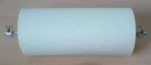

03.06.2008, 22:25 Uhr
Das einzige Bild, was ich gerade vom Abroller gefunden habe ist das hier:
