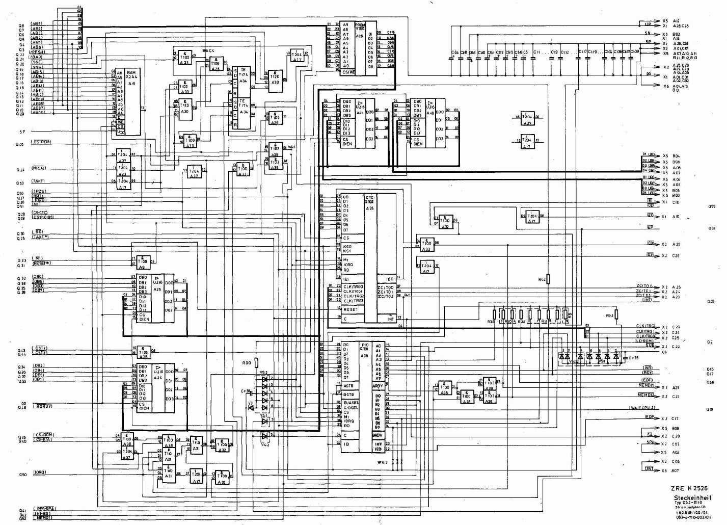

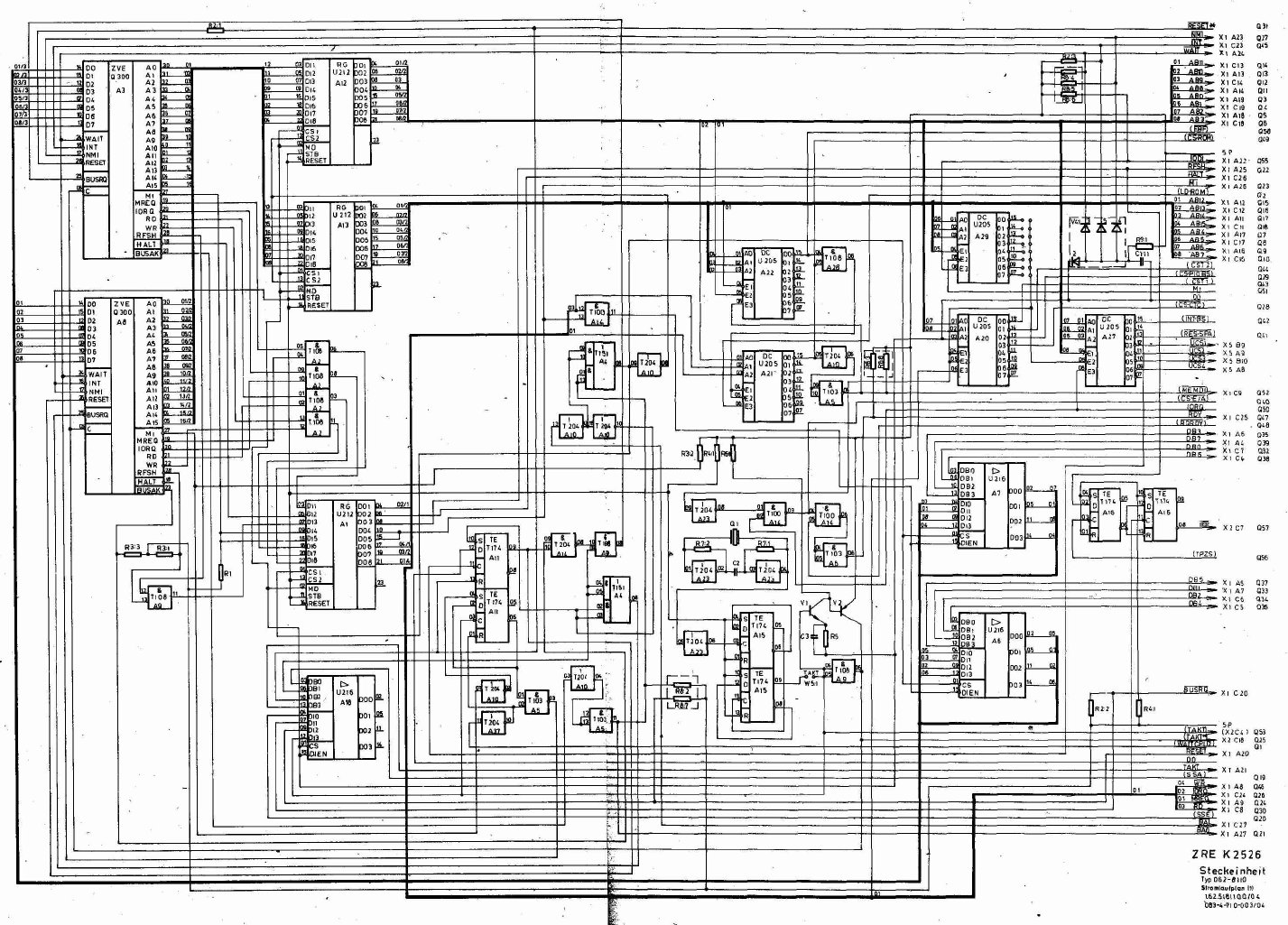

05.02.2008, 21:13 Uhr
Wusel_1 schrieb
Leider habe ich keine Schaltung von diesem Gerät um besser in die Materie einzutauchen.
Dagegen können wir was machen:
http://www.robotrontechnik.de/ablage/K2526_1.jpg
http://www.robotrontechnik.de/ablage/K2526_2.jpg
Hilft das weiter?
Dieser Beitrag wurde am 05.02.2008 um 21:13 Uhr von Rüdiger editiert.
