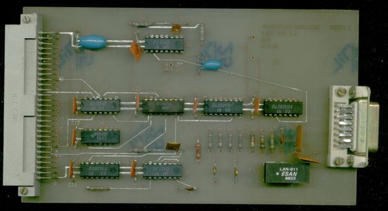

Ich habe eine DDR-Platine mit folgender Beschriftung:
"TRANSCEIVER-ANSCHLUSS TCAIF1.2 FUER AOS 1.2 BAR 8.1.90"
Die Platine hat auf der einen Seite einen 2x29-poligen EFS-Stecker (wie K1520), auf der anderen Seite einen 15-poligen SubD-Stecker.
Sieht aus wie eine Art Netzwerkkarte.
Die Platine ist professionell gemacht, den Leiterzügen nach aber nicht Robotron.
Hat jemand eine Idee, wofür die sein könnte?
Auffällig darauf ist ein mir unbekanntes westliches Bauteil im DIL-Gehäuse
mit der Beschriftung "LAN-011 ESAN 8822".
Ansonsten sind auf der Platine nur ein DL2631, ein DL2632, ein DS8216 und 5 einfache Gatterschaltkreise.

Das unbekannte Bauelement istn DC-DC Wandler. Dient der galvanischen Trennung um evetuelle Ausgleichströme übers Netzwerk auszuschließen.

Der Bestückung nach, könnte es sich um eine RS422 Karte handeln.
